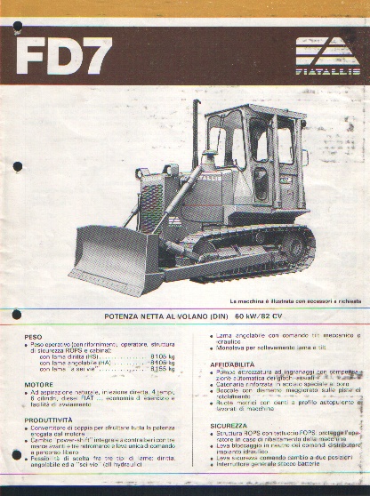

    X EMILIANO, scrivo poco ma leggo ogni giorno ( non avevo visto il messagio).
    C'è qualcuno che mi sappia dare delle informazioni sul dozer FIAT ALLIS FD7 con lama PAT, pattini da 60 cm e motore 6 cilindri.
    Ho trovato questa macchina e vorrei conoscerne le caratteristiche, peso, potenza, dimensioni, ecc...
    Ho visto sull'album delle foto di cataloghi di questa macchina, chi li ha inseriti sarebbe così gentile da farmeli avere via fax?
    Vi ringrazio in anticipo.
    Non ti preoccupare orso l'ho ricevuto va bene.
      fd7
      peso 81 q.li
      motore fiat 8065 5900cmc 6 cilindri 86 hp
      tiro alla barra ton 16
      portata idraulica 128 lt min
      cambio torque conv+power shift 3+3
      era della classe del cat d4e per intenderci

        X MAURIZIO grazie dei dati, se c'e qualcuno che mi fà avere una copia del catalogo lo ringrazio in anticipo, comunque quello che ha scritto MAURIZIO per il momento mi può bastare.
          Servito Orso.Ciao.
            Grazie JUMBO 71. Ciao!!!
