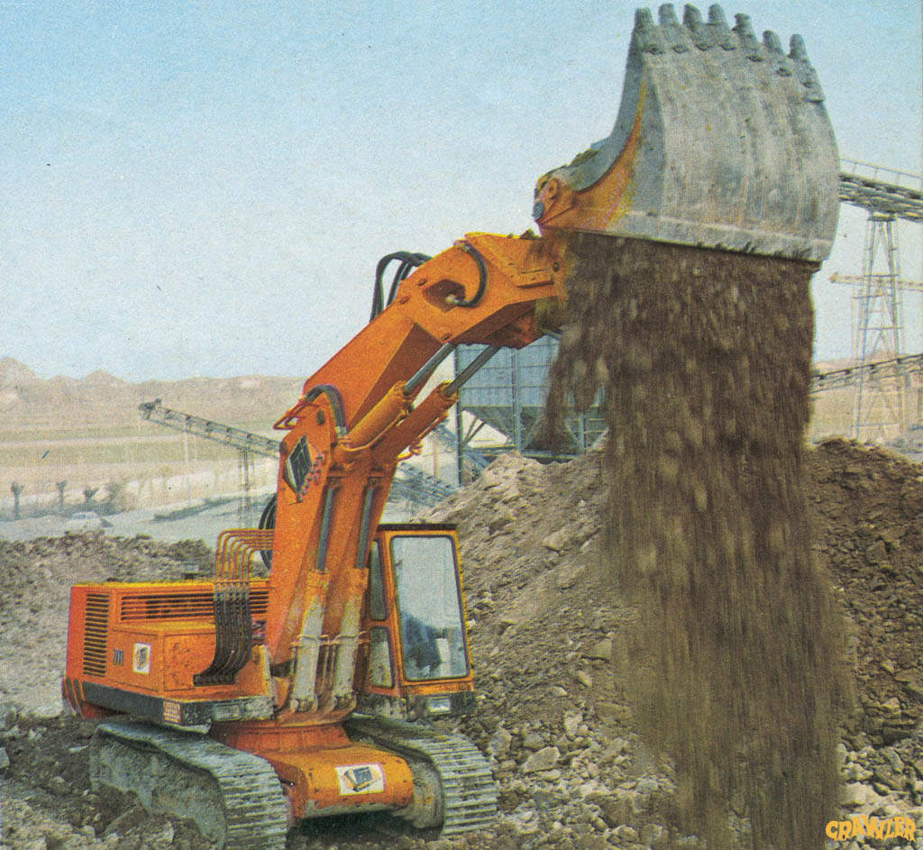

    Ciao Ragazzi, tempo fa in un argomento riguardo le macchine del passato, era venuto fuori il nome di questo raro escavatore idraulico, il FAI 2000, con mia grande soddisfazione sono venuto in possesso del depliant proprio grazie al progettista stesso della macchina!!
    Scannerizzato e risistemato un po' ne ho tirato fuori un pdf e una serie di immagini.
    Fu la più grande macchina mai prodotta da FAI, erano gli anni settanta, quasi 350 quintali di peso e un motore cummins da 202 cavalli, caratteristica che contraddistingueva questa macchina il braccio telescopico (poi per alcuni aspetti anche punto debole).
    Non ne sono stati prodotti molti esemplari, so che alcuni sono finiti all'estero, nessuno di voi ne ha mai sentito parlare?

          Il progettista mi diceva che questa macchina era insuperabile nello scavo di trincee per gasdotti o grossi condotti fognari.

            tecnicamente mi sembrava abbastanza avanzata per i tempi, vedo che ha i comandi a +, quindi credo sia già servocomandata.
            il braccio telescopico credo sia nato come antagonista della triplice articolazione idraulica, che ai tempi era coperta da brevetto Simit (se ci fai caso le uniche macchine anni 70 col triplice erano proprio i Simit)
            era un po' un'evoluzione della triplice articolazione meccanica, in pratica un braccio sfilabile come questo, però era fermato da 2 perni, che andavano toli per spostarlo (ovviamente si sposatava a mano)
            ha i pistoni di sollevamento davanti al braccio, come tutta la produzione Fai (anche Hydromac li aveva) permetteva di centrare il braccio rispetto alla torretta.
            mi colpisce il carro con un solo rullo di sostegno del cingolo, su macchine di quella stazza in genere ce ne ssono almeno 2.
              Non mi pare ne abbia fatte di più grosse, forse fino a 300q poi ci sono arrivati ma oltre i 350......

                  Ciao Friz! Purtroppo il FAI 2000 fu costruito solo fino ai primissimi anni 80 e non ebbe sostituti negli anni successivi.. poi Komatsu fece la sua, ma questo è un altro discorso...
                  Come hai detto tu la macchina aveva i servocomandi, cmq se vai nell'album (clicca sui link del primo messaggio) trovi molte foto che ho inserito!!
