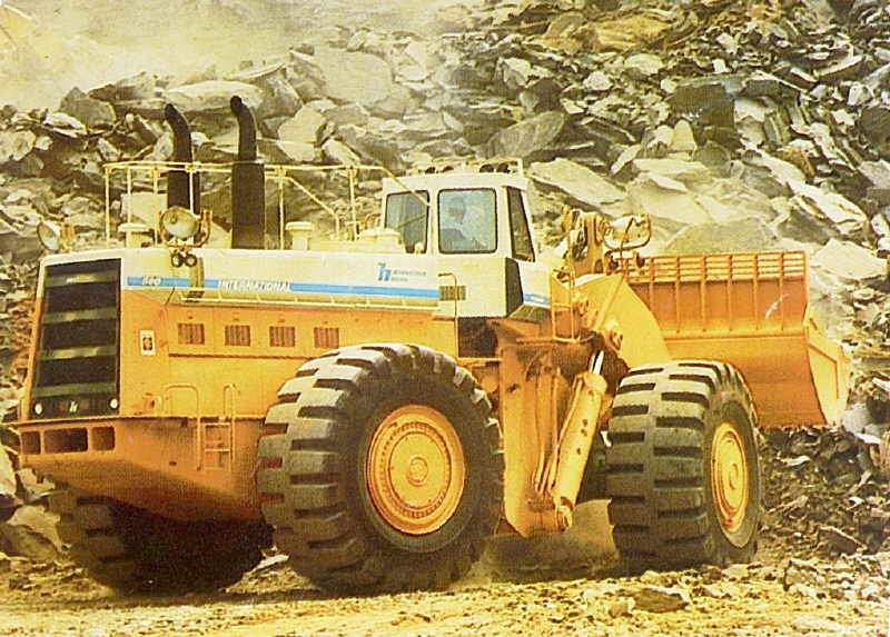

    Bene,vorrei aprire una discussione su questa enorme pala gommata che è stata prodotta tra la seconda metà degli anni '70 e i '90 (correggetemi se sbaglio),nonostante svariate ricerche non sono riuscito a trovare i dati tecnici di tale macchina,ne sarei molto incuriosito.Poi altro quesito che voglio porre ai palisti è se la cabina solidale alla parte anteriore della macchina è più valida di quella tradizionale.Da sostenitore International,poi Dresser ed ora Dressta,mi auguro che sia una macchina valida......ora la parola agli esperti.

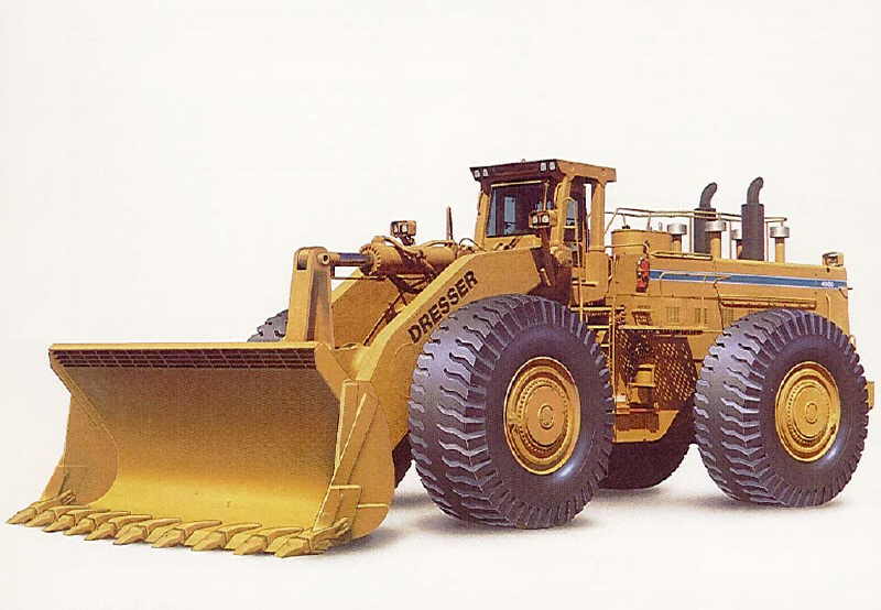

        io ho i dati della Dresser 580, che poi dovrebbe essere la stessa macchina...
        peso 126ton, potenza 1115CV, benna da 16.8mc
        nella classifica delle pale più grandi al mondo è all'11° posto dietro alla Cat 994 che comunque pesa 50ton in più (quindi c'è già una bella differenza)
          Friz,non ho parole!Grazie mille,ora posso fare sonni tranquilli Non sarà grande come la 994,però non è male dai

                        In effeti le caratteristiche principali della 580 sono quelle dette da te, c'è da aggiungere che fu presentata nel 1971 all' American Mining Congress di Las Vegas e che montava un motore a regime di giri costante controllata da un modulatore di potenza.
                        Poi nel 1975 la potenza fu portata a 1200 hp e il peso operativo a 134 tons.
                        Cmq Fiat-Allis, se ti piacciono i grandi colossi devi sapere che alla 580 successe una macchina molto più grande,infatti nel 1982 la Dresser acquisì la divisione pale gommate dell'International e successivamente nel 1988 Komatsu fece una join-venture con Dresser (KDC) da cui nacque appunto la pala gommata Dresser- Haulpak 4000 un gigante da ben 1300 cavalli 156t di peso e una benna da 18,3 mc
                        Spero di averti aiutato!!
