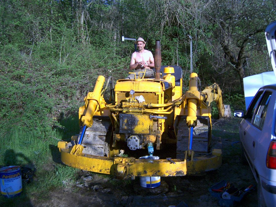

ciao intanto ti invio questa,poi te ne posto una migliore(la mia cognatina non e tagliata per la fotografia)
la tua di che anno è,la mia a detta di maurizio è del 71 ed ha l'idroverter
se hai possibilità, manda le foto della tua
