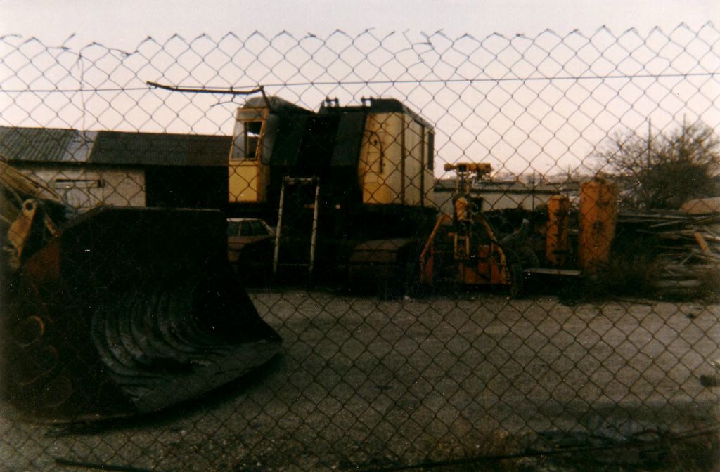

    frugando tra vecchie foto mi e saltata fuori questa scatata una decina di anni fa in vecchio cantiere abbandonato della gloriosa SIDER di ravenna. volevo chiedervi se riconoscete che marca è. ho una mezza ideache sia una Lima ma non ne sono tanto convinto.
    junker e gio vi aspetto (anche gli altri se lo sapete)
    Link-Belt Speeder
    Luca, da quella unica foto è difficile, anche se le probabilità che sia Lima potrebbo essere buone.
    Il particolare visibile che gioca più a favore è la tipologia stretta della cabina di comando.
    Ed eventualmente anche l'attacco braccio totalmente compreso entro gli avancorpi cabina ( forse l'Athey era impostata allo stesso modo).
    Altri particolari, carro etc, difficile distinguerli; della capra si vedono solo gli attacchi.
    Ricordo la Lima frontale che la Sider-Almagià aveva in cava vicino a casa mia (e la usavano , oltre che per sgombrare il fronte cava dopo la mina, per caricare i massi di 3a ), però, anche se sono passati tanti anni mi pare di ricordare che pur avendo entrambi gli avancorpi vetrati, i comandi fossero a sinistra a differenza di questa che è dx ed il sx cieco.
    Comunque all' Almagia non difettavano certo le gru quindi nulla toglie che fosse un altro modello che avessero sul porto a Ravenna o su di un pontone.
    Tra l'altro mi sa che finiti i grandi lavori di scogliere nelle nostre zone poi avessero operato ( anni 70a) molto in Sardegna, se non sbaglio sopratutto sul porto di Cagliari.

        ma le macchine lima non avevano la cabina dall' altra parte?
          La Lima Shovel & Crane, Ohio, Usa è marca storica; quelle che hai potuto vedere tu Giorgio ( salvo mezzi fermi da decenni) non sono quelli che io e Luca abbiamo potuto vedere all'opera.
            Premetto che non posso certo competere con Junker, ma se azzardassi un Northwest? Che mi farebbe pensare a lui è il tipo di copertura della cabina, molto stondata sui lati....certo che invece la cabina di comando così stretta, non depone a suo favore
            giò
            http://giomaffy.interfree.it
              Originalmente inviato da junker
              E QUINDI?? LA MIA NON E'UN AFFERMAZIONE E' UNA DOMANDA..
                E quindi alla tua domanda se avevano la cabina dall'altra parte, rispondendoti che era marca storica era implicito che di allestimenti ne avevano fatti innumerevoli.
                  ok adesso va bene questa e' la risposta..

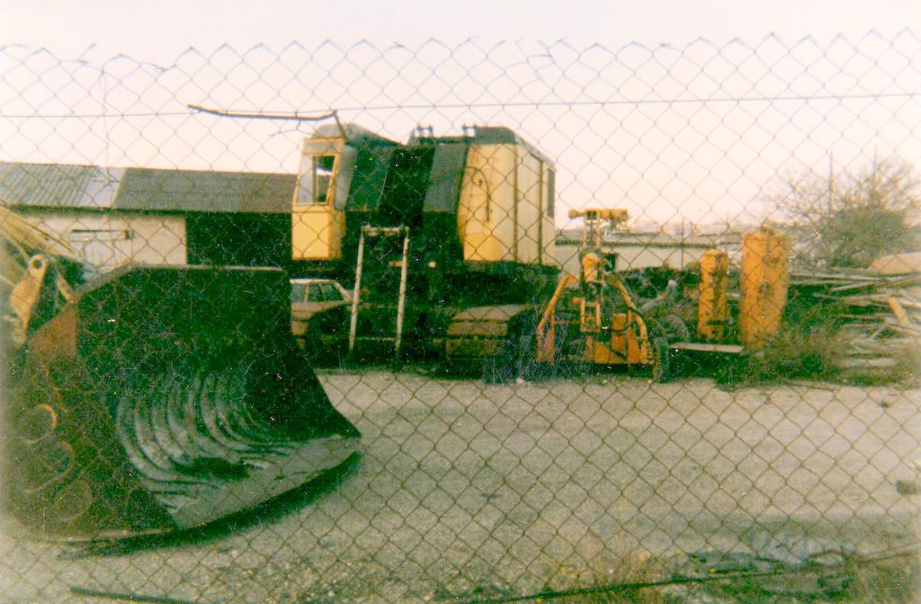

                    schiarita
                    forse adesso e meglio .gli ho dato una schiarita cosi si vede di piu'

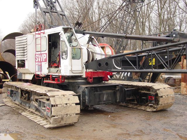

                                    Luca, se ti riferisci con la P&H 655 a quella che tu hai fotografato all'Almagià a Ravenna, a me non pare .
                                    Guarda nell'album fotografico, l'avancorpo sx è diverso; idem se guardi qui:
                                    e dalle dimensioni di quella della della tua foto, lascia pur le diverse serie, ma con quella numerazione, che fosse anche autocarrabile, non pare davvero.

                                        Anche fosse la serie più nuova di questa B che ti metto la foto, la B lc, quella che hai fotografato tu è tutt'altra macchina.

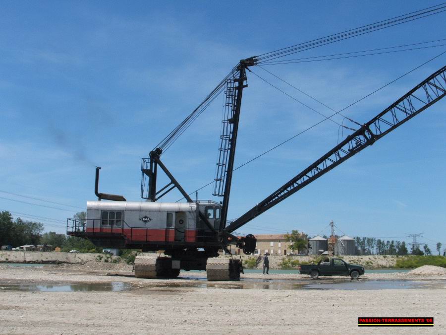

                                                direttamente da Olbia by Andrea70:
                                                la domanda è sempre quella: di che gru si tratta?
                                                  ciao la gru in questione è una lima,xò non sò il modello
                                                    Quella gru cingolata l'ho vista 4 anni af al porto di savona vicino ad un altra (che era piu' grande) e sono della ditta G.S.A..
                                                      e una LIMA 2400. motore cat 12 cilindri, pattini carro da mt1,80, l'operatore e mio padre, ciao.
