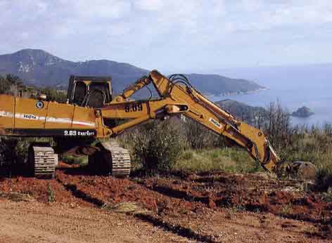

                  • pietro
                    Esperto Benati
                    • 07/06/2003
                    • 2655
                    ............Che bel vedere.....................panorama mozzafiato!
