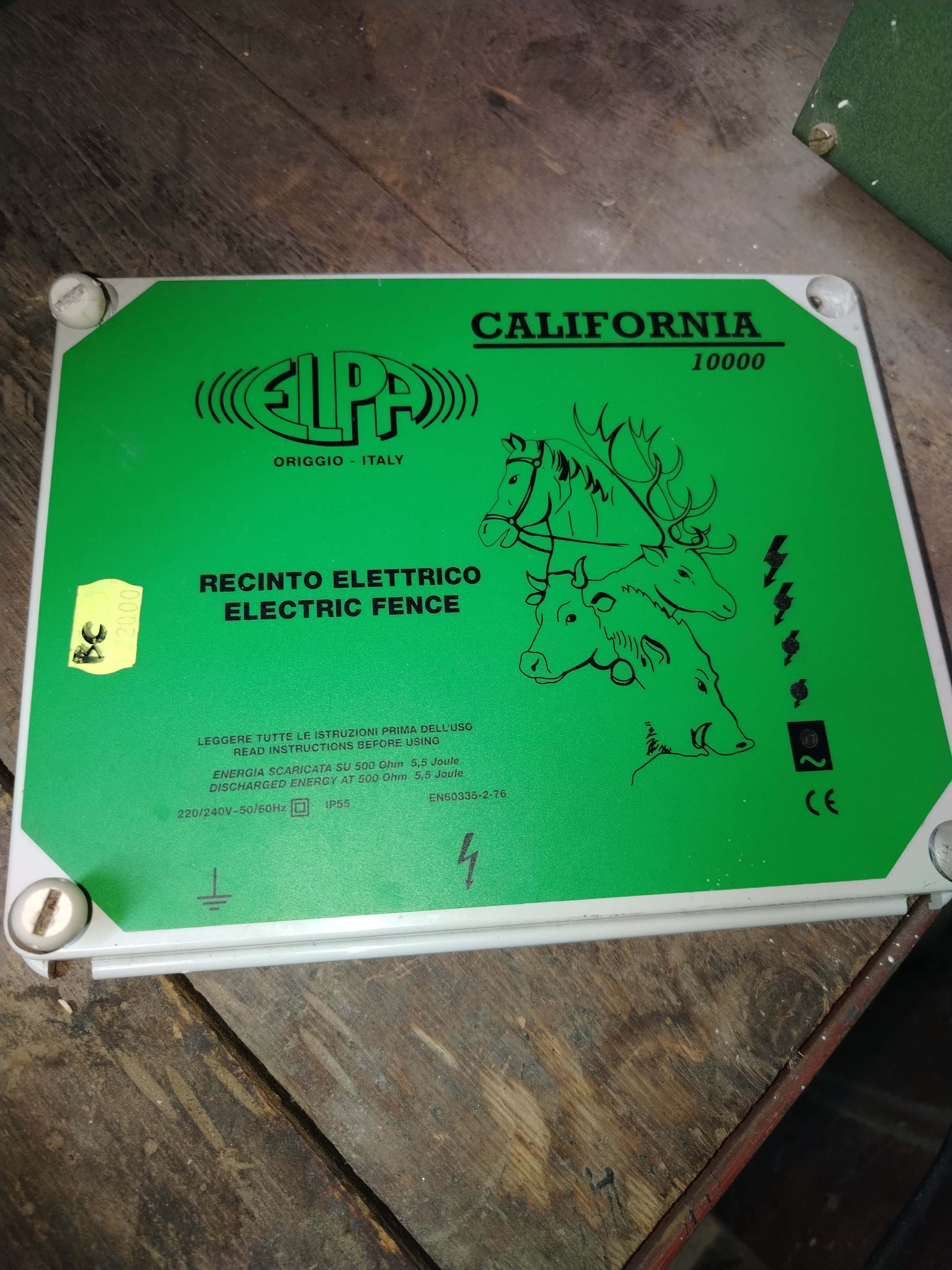

          Buonasera sono nuovo del gruppo
          Vorrei chiedere un consiglio da un pò a questa parte di tempo ho problemi sull elettrificatore in questione.... Mi salta il magnetotermico
          Senza nessun carico oppure con il suo tester funziona.... Cosa potrebbe essere?
          Ho provato a rifare la dispersione a terra, sostituito il cavo. Che dall elettrificatore porta corrente al filo della recinzione e non ci sono ne rami ne erba per cui possa fare dispersione.
          Ringrazio sin da subito chi mi potrebbe dare un idea
          Grazie e buona serata​
