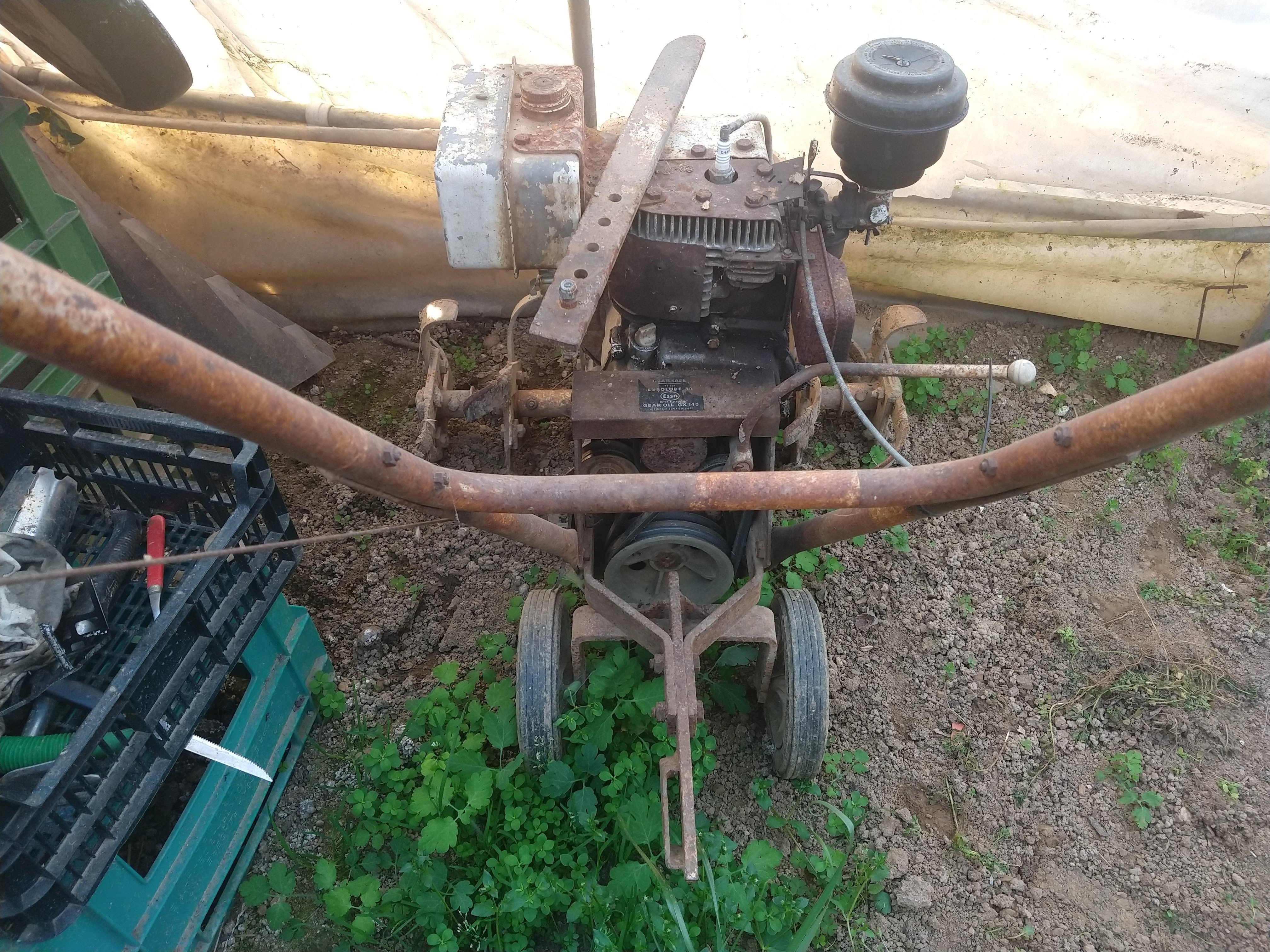

    la motozappa, in realta' ne ho 2 identiche sono degli anni 60 credo e sono state acquistate dal vecchio padroni di casa e dal suo vicino, oggi e' il mio vicino, e mi ha donato la gemella perche' a lui imbrogliava e lo faceva penare e cosi' di 2 ne ho ricomposta una funzionante.
    poi vi spiego cosa ne ho fatto della seconda riutilizzando la parte sottostante.
    la motozappa ricordo ha un motore ASPERA. ha il motore sopra le frese ed la trasmissione a cinghia con retromarcia.

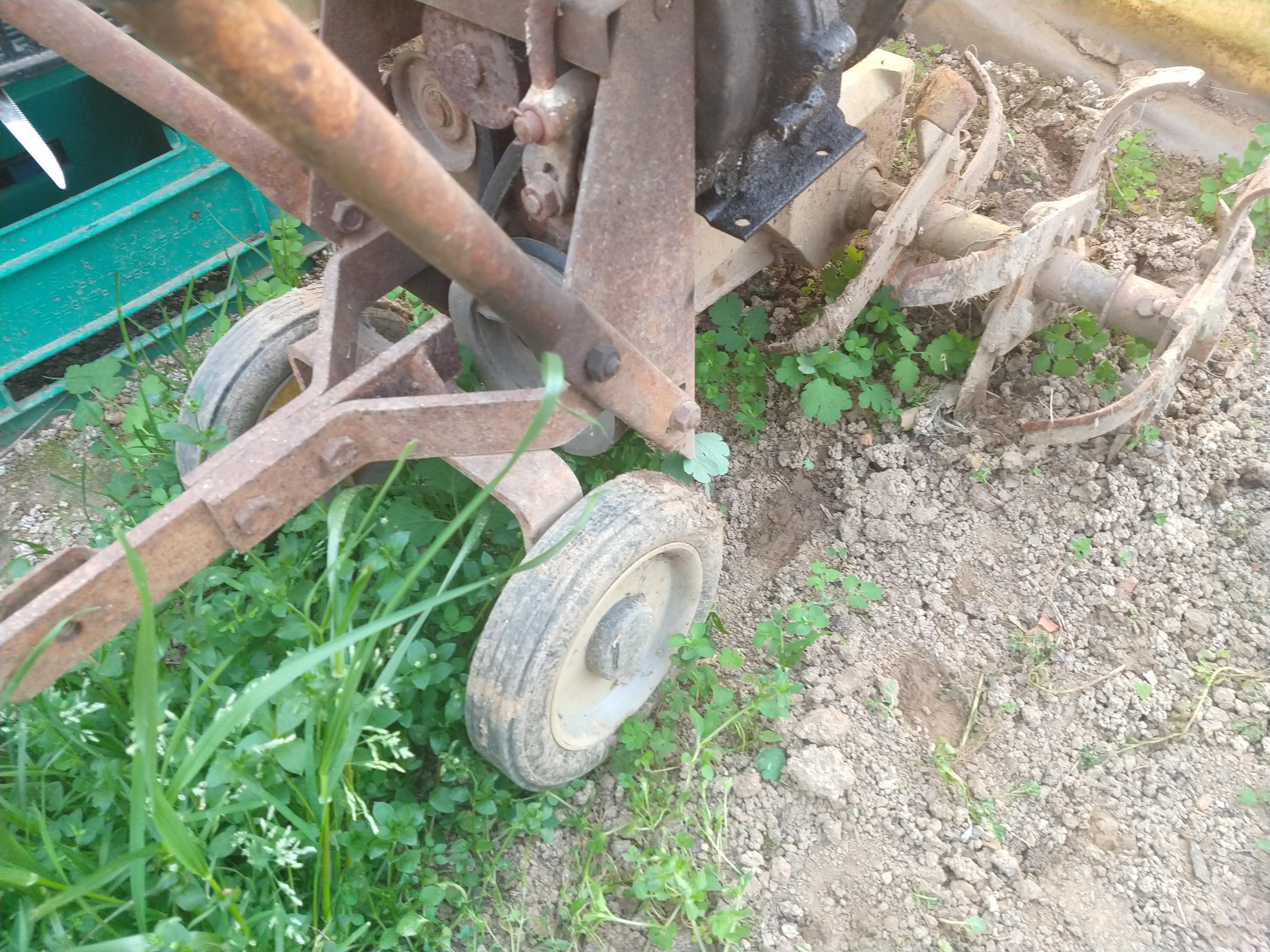

    ha anche due ruote nella parte posteriore non smontabili.e che secondo me la penalizzano non facendola scendere come le moderne motozappe. Secondo voi vale la pena ingegnarmi per rimuoverle ? perche' credo ch senza cambierebbe il baricentro.

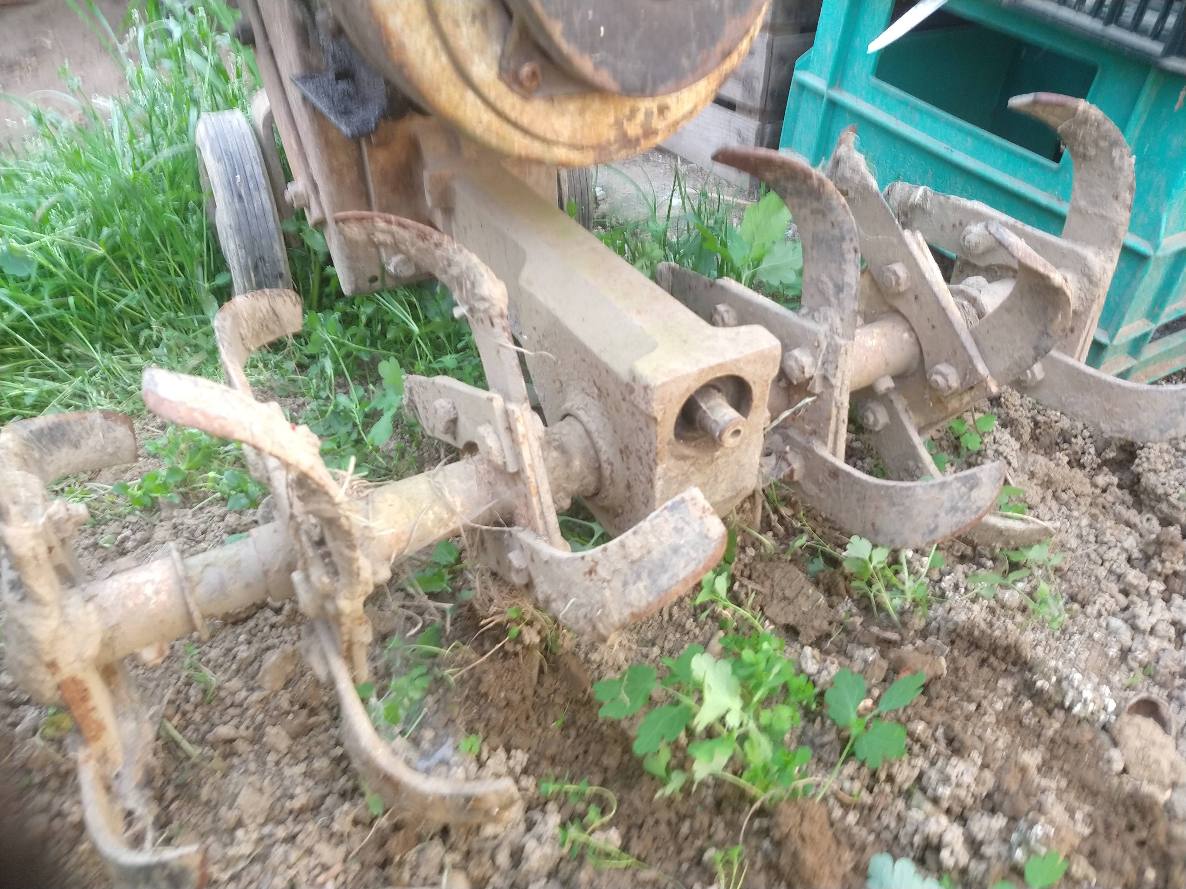

    il punto e' che sembra non avanzi nonostante abbia le lame affilate.
    oggi mi sono accorto , che il corpo centrale a cui sono collegate le frese e' come se si appoggiasse alla terra e mentre le frese lavorano alla grande la terra il corpo centrale sembra appoggiato come se tenesse ferma la motozappa.
    questo corpo non e' snello come le moderne ma un blocco rettangolare di circa 6 cm. le lame lasciano al centro un blocco di terra da 8/10 cm.
    la mia domanda e': non e' che le lame consumandosi sono troppo corte e lasciano questo blocco di terra non fresato che impedisce la fresa di avanzare ?sembra propio che lasci un blocco di terra compatta su cui si appoggia.
    l'idea che mi e' venuta subito e' quella di saldare una prolunga ad ogni lama, anche leggermente arretrata per non incidere sul tagliente originale, per arrivare piu' vicino al corpo della trasmissione. facendo cosi' arriverebbe a fresare l'intera larghezza.
    qualcuno sarebbe cosi' gentile di misurare lo spazio libero tra una lama ed il corpo della trasmissione per vedere le macchine moderne quanto spazio lasciano tra lama e corpo ?

    salve, ho letto le tue domande e, per quel poco che posso dirti, mi sembra che alcune cose non sono molto chiare... dunque è sicuro che i dischi attaccati lateralmente al motozappa servono per non danneggiare le piante, in pratica impediscono alle zappette di venire a contatto direttamente con le eventuali piante, posso inoltre dirti che il problema del mancato avanzamento del mezzo durante l'utilizzo è senza dubbio dovuto all'usura delle zappette, che andrebbero sostituite, ti sconsiglio vivamente di fare ciò che hai scritto.....saldare pezzi... no quello è acciaio e la saldatura non reggerebbe, costano di meno le zappette nuove.
    Unica cosa, potresti vedere se le zappette esterne sono meno consumate, in questo caso puoi sostituirle, scambiandole di posto.
    Questo è quello che so, spero altri del forum possano aiutarti luigi
      adesso che mi hai fatto pensare, le zappette le avevo gia' invertite qualche anno fa.
      acco le foto fatte oggi.
      come si vede qui il corpo della trasmissione e' abbastanza corposo a differenza delle motozappe nuove.
      tempo fa avevo anche sentito un fabbro che rifaceva le lame partendo dal piatto di ferro. la mia idea di saldare qualcosa per allungarle era solo per capire se la cosa potesse funzionare e poi farmi fare o acuistare 4 o piu' lame.
