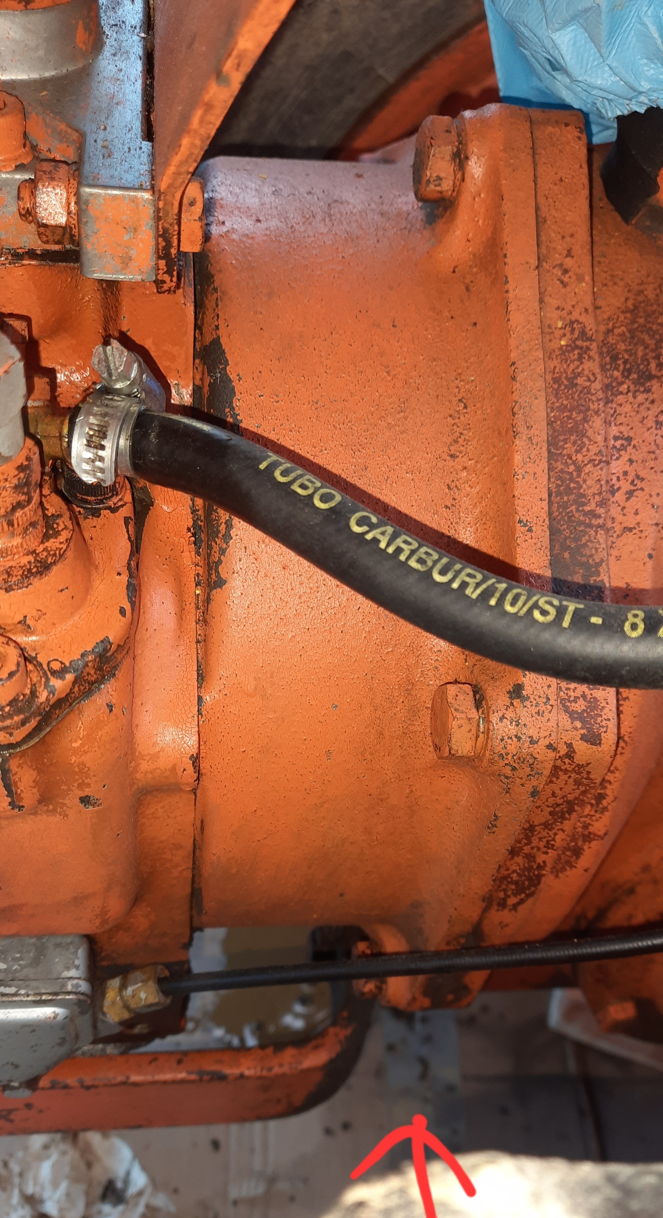

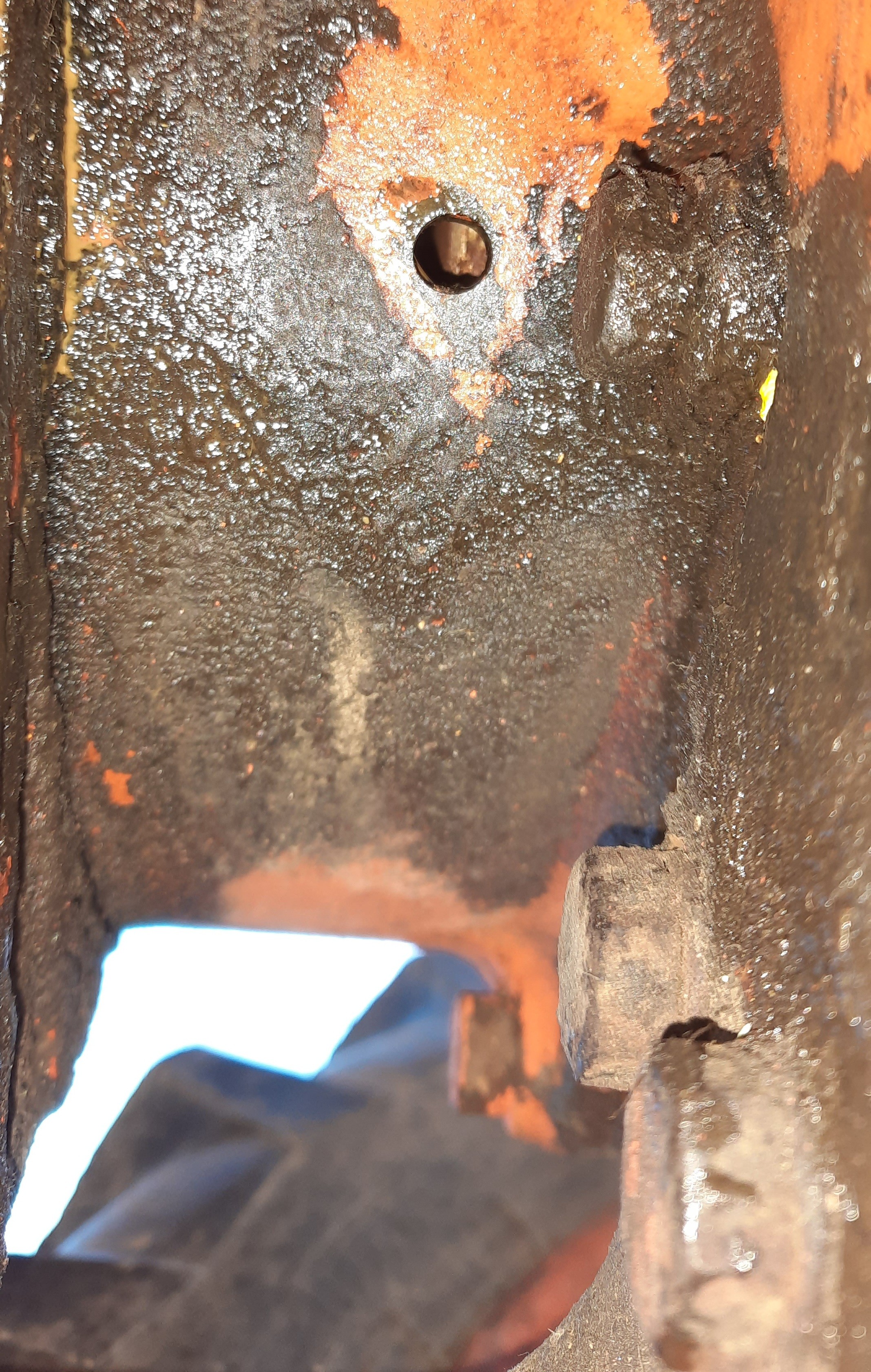

    Ho notato che, smontando la fresa e lasciando il motocoltivatore appoggiato sul lato della puleggia, cola dell'olio trasmissione da un foro presente sul fondo del pezzo che collega la scatola del cambio al motore. Il foro non è filettato, quindi non è caduto un bullone o qualcosa di simile.
    Qualcuno sa di cosa si tratti, se serva a qualcosa o se sia meglio filettarlo e tapparlo con un bullone? Temo che da lì entri polvere o terra all'interno del cambio.
    Grazie in anticipo per l'aiuto!

    Quel foro serve proprio a fare uscire l'olio che dovesse trafilare in quella campana, o dal motore o dal cambio.
    finché sono quantità non significative rientra nella tolleranza".
      Grazie per la risposta, mi hai tranquillizzato. Quando avrò più tempo smonterò il pezzo e controllerò guarnizioni e paraoli per capire da dove arriva quell'olio.
        Si dovrebbe capire anche dal colore se é olio motore o trasmissione.
        a volte piegando in maniera diversa dal solito esce di colpo olio accumulato in molto tempo.
