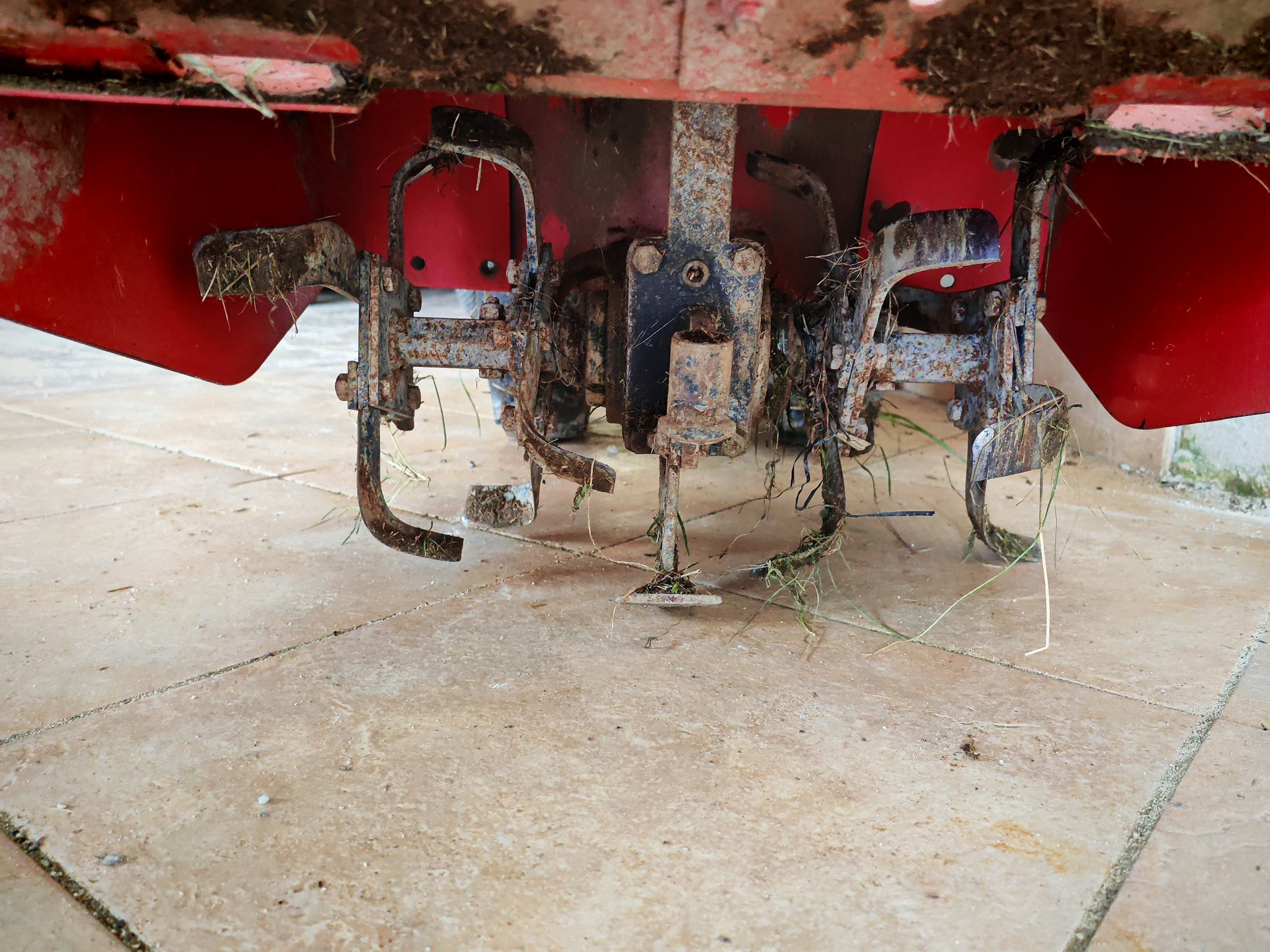

    Buonasera a tutti, scrivo per conto di un amico che da almeno un anno sto cercando di convincere a iscriversi qui (dice sempre che non ha tempo... ) Dunque, l'enigma è il seguente. L'amico vorrebbe usare una motozappa Benassi 411 in prestito dal vicino (che di motori non ci capisce), se non che si è ritrovato con uno strano pezzo, una specie di "pattino", montato in corrispondenza del centro dell'albero porta lame (ben riconoscibile nella foto allegata, anche senza evidenziarlo). Questo pattino, in pratica, agisce come una specie di limitatore di profondità, che gli impedisce di abbassare le lame e quindi, in concreto, di lavorare a più di qualche millimetro sotto la superficie della terra. A cosa dovrebbe servire quel "pattino" in teoria? Perchè alcune motozappe ce l'hanno e altre ne sono sprovviste? Come si fa a zappare in profondità se c'è quel coso che lo impedisce? Ci sarà pure un motivo se l'hanno messo... Click image for larger version

    La slitta centrale è sia un limitatore di profondità sia un freno all'avanzamento. Senza la slitta centrare il motocoltivatore prende la corsa e ti scappa dalle mani ogni volta che trova terreno più duro del solito.
    Di solito la slitta centrale è leggermente regolabile.
