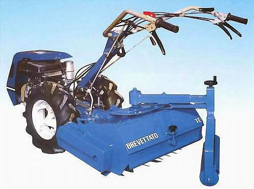

                    • Trincia x Goldoni
                      Ciao a tutti, mi accodo a questa discussione dopo aver letto e riletto tutto il possibile, sperando possiate fugare i miei dubbi;
                      Sono intenzionato ad acquistare una trincia da applicare posteriormente (non ho le stegole reversibili) al mio Goldoni 140 super special 14 cv (teorici, ma 12.2 hp da libretto, vecchiotto ma ancora arzillo );
                      Ho cercato di dissipare i miei dubbi, sia localmente, (quasi nulla e poche info) che in rete (soprattutto questo forum, qualche venditore, qualche costruttore).
                      Constatata l'impossibilità di toccar con mano, qui non c'è quasi nulla (a parte un usata da 60 cm a SOOOLO 1.000 € ) ed ho visto solo immagini a catalogo, ho assunto vari pareri (e PREZZI) e la mia scelta si è indirizzata principalmente su un prodotto:
                      La trincia da 80cm TE2000 della Rescia.
                      Per quanto possibile apprezzare attraverso la visione di un paio di foto(che provo ad allegare) ed un piccolo filmatino che mi è stato inviato, nonchè da info fornite dal costruttore, mi è sembrato un attrezzo ben fatto, (pare abbastanza robusto) e con soluzioni ( a mio parere ottimali) e che non riscontro però in nessun altro prodotto di altre marche;
                      I miei dubbi derivano principalmente da un paio di particolari, che ho riscontrato SOLO su questa macchina:
                      a) Ha la trasmissione a catena e non a cinghie come i prodotti della concorrenza; (E' un plus o può essere un problema?)
                      b) monta un rotore diverso ed un tipo di coltelli ad L (simili alle zappette per la fresa x intenderci) e non a Y come tutte le altre che ho visto;
                      c) Ha il rullo posteriore sterzante e non fisso, che agevola la sterzata e regola l'altezza di taglio velocemente con una manovella (molto pratico direi..) ma pare abbastanza ingombrante ed è, ovviamente, più staccato rispetto al resto della macchina.
                      Vado al dunque: Secondo voi certamente più esperti di me, queste particolarità sono un plus o possono invece portare problemi nel normale utilizzo della macchina?
                      Qualcuno di voi la conosce/l'ha mai vista lavorare dal vivo?
                      la prendo oppure mi butto su altri prodotti, come dire "convenzionali"? (ho sottocchio, cerruti, palladino, bellon, green technich.... ecc.)
                      Purtroppo comprerò a scatola chiusa e non vorrei cacciare soldi e non risolvere.... vi ringrazio anticipatamente!!
                      P.s. L'utilizzo principale è per l'erba e qualche resto di potatura, qualche rovo, in un oliveto di 3-4 ettari con discrete pendenze...l'erba per ora è sui 50-80 cm...ma intanto cresce....se non mi decido in fretta!!
                      Ultima modifica di omega3; 20/03/2011, 17:45. Motivo: aggiunta immagini

                        Grazie per le risposte, visto l'importo e leggendo molto sul forum mi sono orientato su un mezzo polivalente ecco perchè sto guardando un motocoltivatore. Magari poi gli metto anche un piatto con lama tipo il Falk della Zanon (o altra marca).
                        Certo tra tutto bisogna sempre pensare di spendere oltre i 3000 euri.
                        Avere la frizione idraulica cosa comporta rispetto alle precedenti frizioni? è più delicata e costosa in manutenzione/ricambi? non sarebbe un problema visto che la bcs dà 5 anni di garanzia (o mi sbaglio.........)
                        PS: sono molto curioso sul sistema anti-trauma della trincia blade-runner (forse la cinghia di trasmissione puo slittare oppure è il giunto cardanico con frizione)?

                                                      Hai ragione, ma Il mio Goldoni 140 NON HA le stegole reversibili e quindi la frontale non la posso montare;
                                                      Altre soluzioni al momento NON sono praticabili x 2 motivi:
                                                      a) fattore spesa (2500-3000 euro almeno x qualcosa di accettabile da utilizzare solo x la trinciatura non è ipotizzabile)
                                                      b) Vorrei attrezzarmi in futuro (non prossimo) di un isodiametrico con relativi attrezzi.
