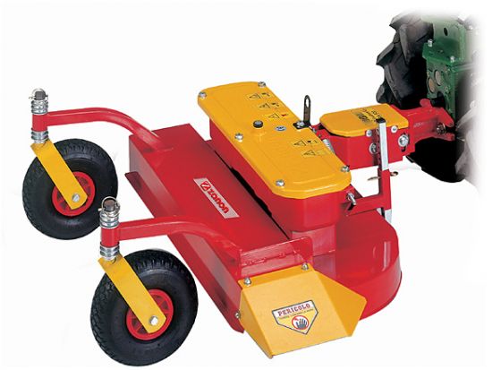

Dai colori potrebbe essere una ZANON.Originalmente inviato da leo70Salve a tutti, qualcuno di Voi sa dirmi di che marca e' questa trincetta?'

, ad ogni modo è molto simile a questo della zanon ma senza scarico laterale ,non c'è nessuno sportello ne altro sulla mia,lo schema di costruzione è uguale ma il mio è molto più robusto(è tutto più grosso),come vedi ha ruote pivoettanti davanti ,io lo faccio lavorare molto basso e effettivamente il bordo della lamiera "scivola " sul terreno,può essere che lo faccio lavorare troppo basso ?..da dire che lo faccio lavorare frontale (girando il chiavistello per invertire il cambio) cioè con le ruote del tagliaerba che prendono l'erba,ho visto altri che lo fanno lavorare in modo classico....

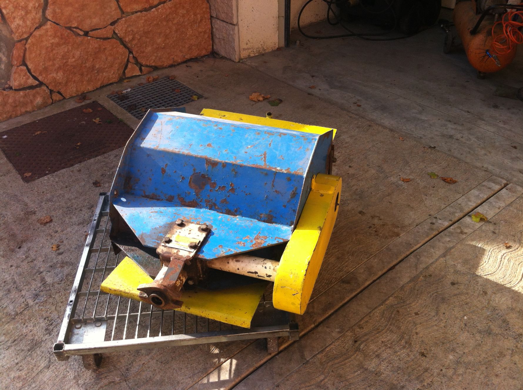

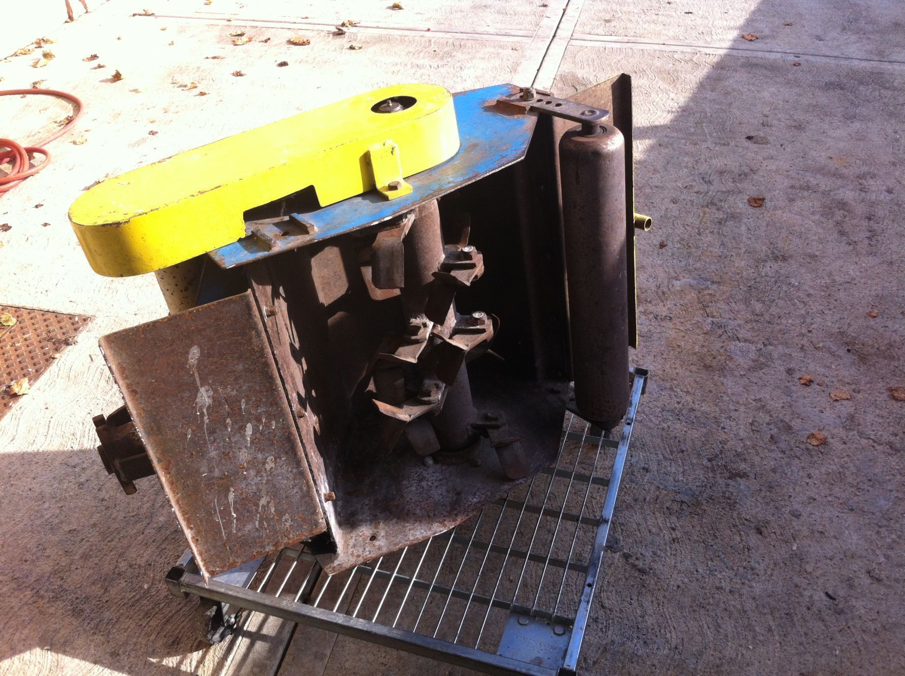

Salve a tutti, ho appena acquistato una trincetta per motocoltivatore (di cui allego foto) guardando sul suo esploso vedo che si puo' invertire il senso di rotazione del rotore invertendo corona e ruota libera nella scatola del rinvio, e' puo' essere montata sia anteriormente, che posteriore tipo fresa, leggendo vari post in questo forum mi sembra di aver capito che il rotore delle trincia debba girare in senso opposto di come girano le ruote del motocoltivatore, io pensavo che doveva girare uguale alla fresa, adesso la mia domanda e' il vantaggio o svantaggio del senso di rotazione contrario del rotore, e quali potrebbero essere gli incovenienti se montata uaguale alla fresa e con lo stesso senso di rotazione,( qualche sassata negli stinchi) oppure altri problemi tecnici, la trincetta e' una procomas rt60!!
certo di un vs valido aiuto saluto e ringrazio in anticipo!!
saluti leonardo
in parte ti sei già risposto da solo, se ruota come il fresatore, proitterà indietro tutto il matriale e trincerà sicuramente in modo insoddisfacente, mentre se gira in senso contrario alle ruote, in primis, rimacina più volte tutta la frazione che non scarica dietro, inoltre ne guadagna in sicurezza per l'opertore– Internet, + Cabernet!

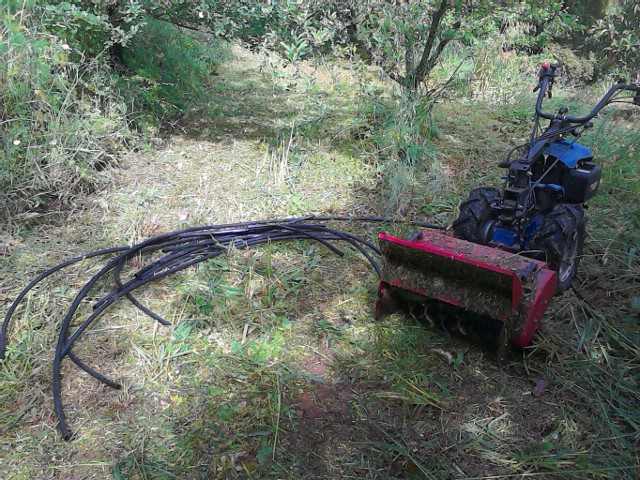

Ciao invio una fotografia del lavoro fatto dalla trincia.
Purtroppo quando si va sull'erba alta non si vede bene, e questi sono i risultati.
Tutti i tubi della foto erano stati ordinatamente raccolti dalla trincia, gli ho dovuti tagliare per liberarla.
Quindi, chi sta valutando l'acquisto, valuti anche di sistemare il terreno per quel tipo di lavorazione ;-)
