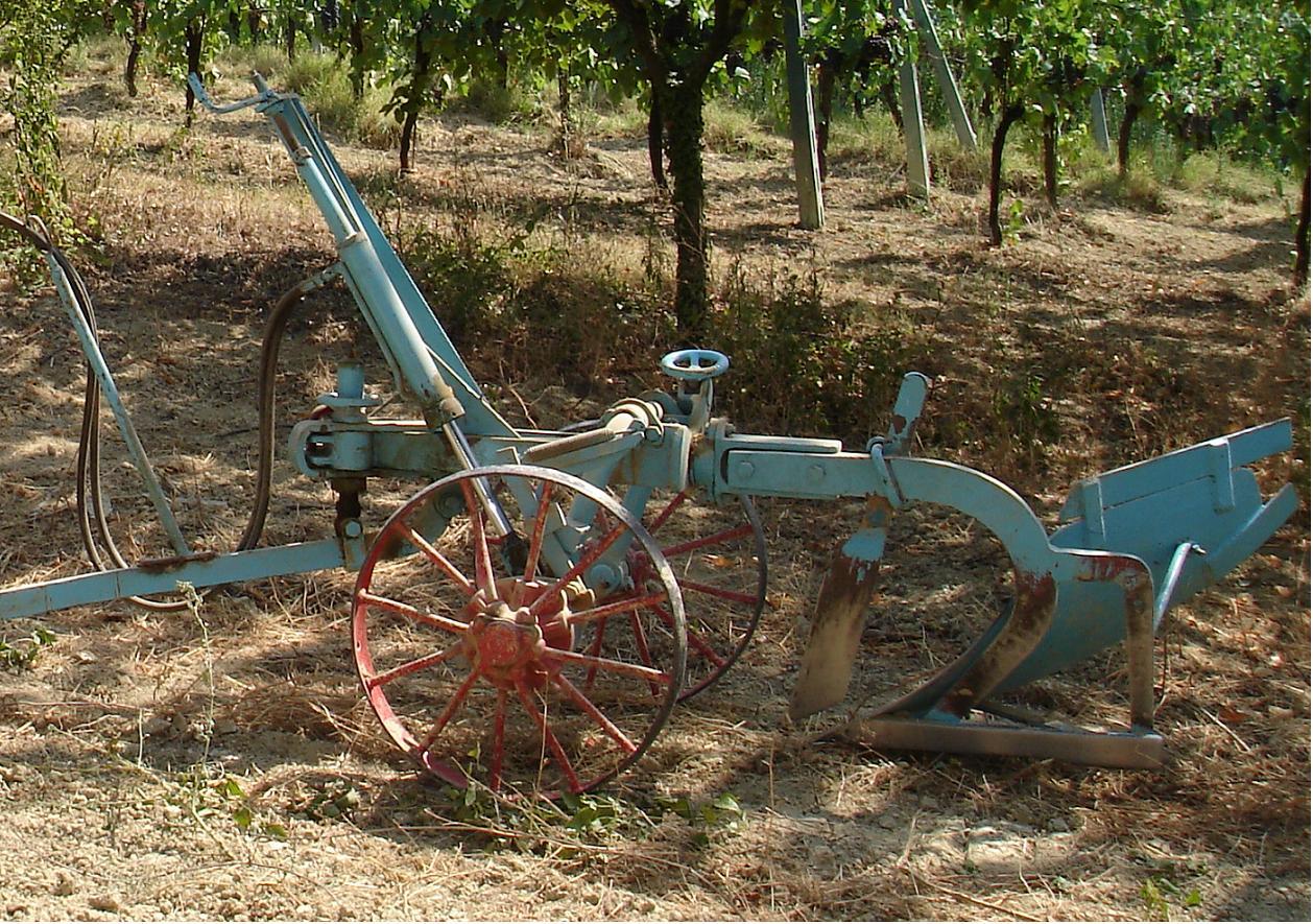

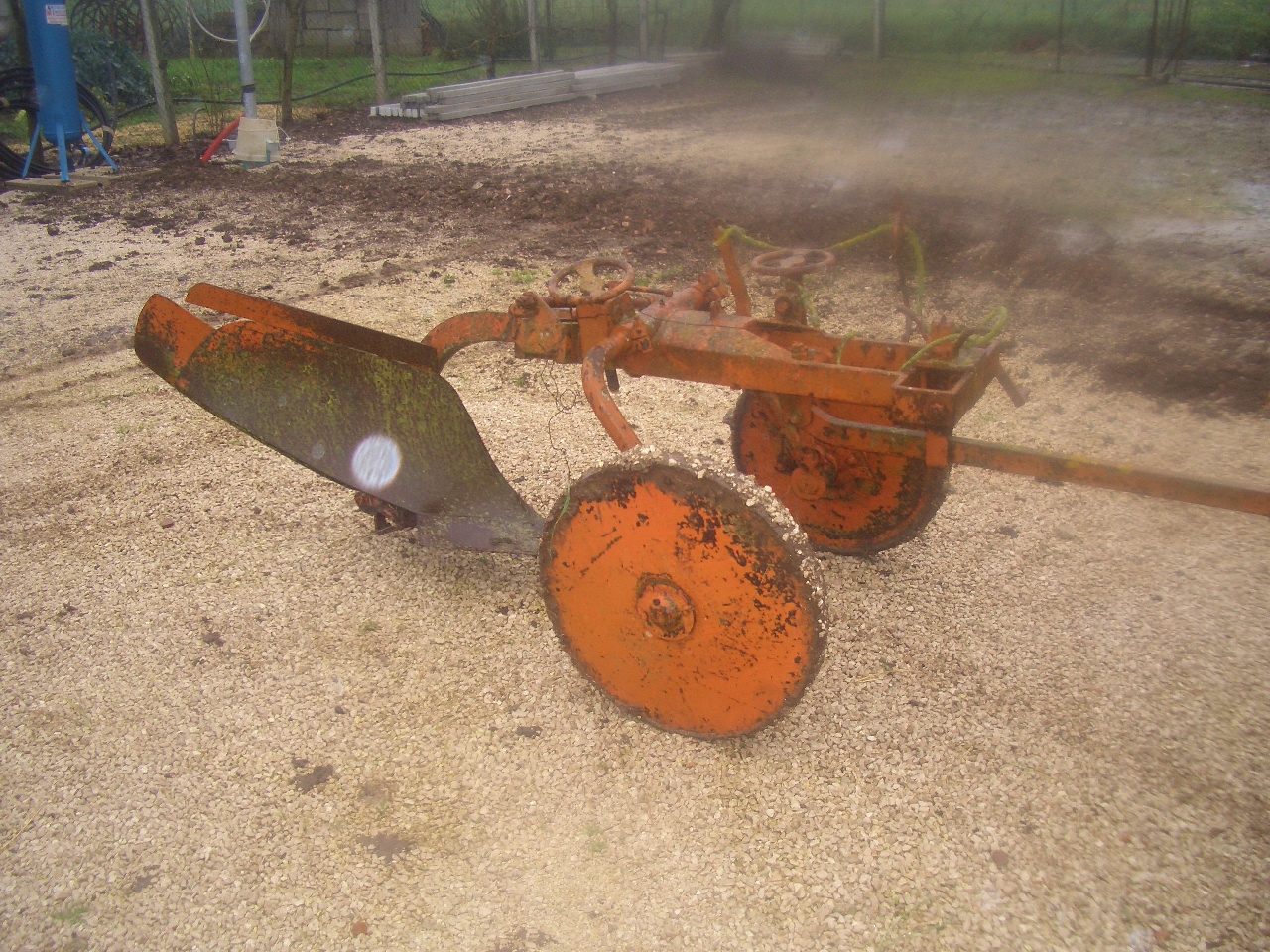

            Ora ho inserito la foto...
            qualche parere? Mi hanno parlato di 2 pistoni e 1 circolatore...
            Aiuto!

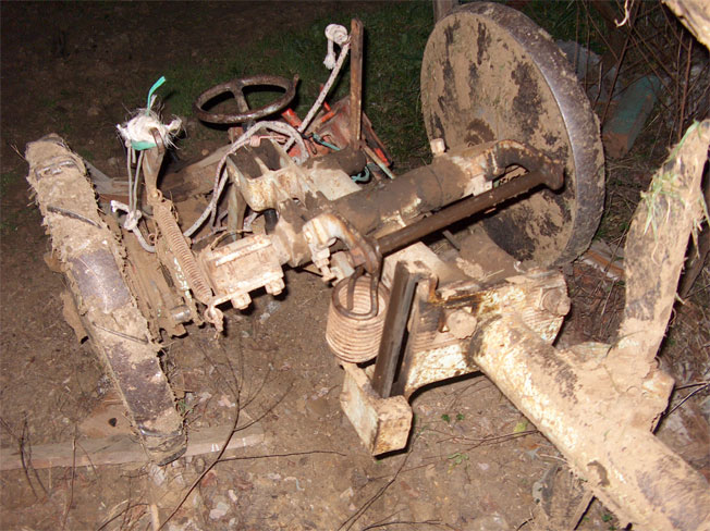

                Comunque, se è tua intenzione modificarlo, bisogna eliminare il vecchio dispositivo a molla, e poi rendere il braccio che sostiene la ruota mobile, poi fissare il pistone al telaio ed al braccio...

                  La prox settimana vado a vederne uno modificato all'origine dalla ditta, faccio due foto e poi ve le metto sul sito.

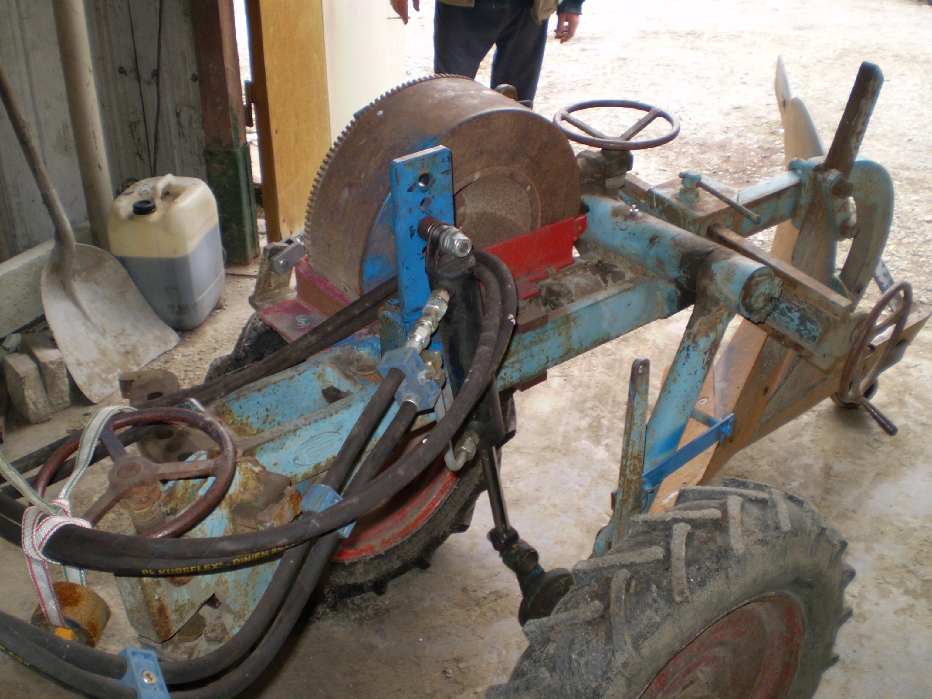

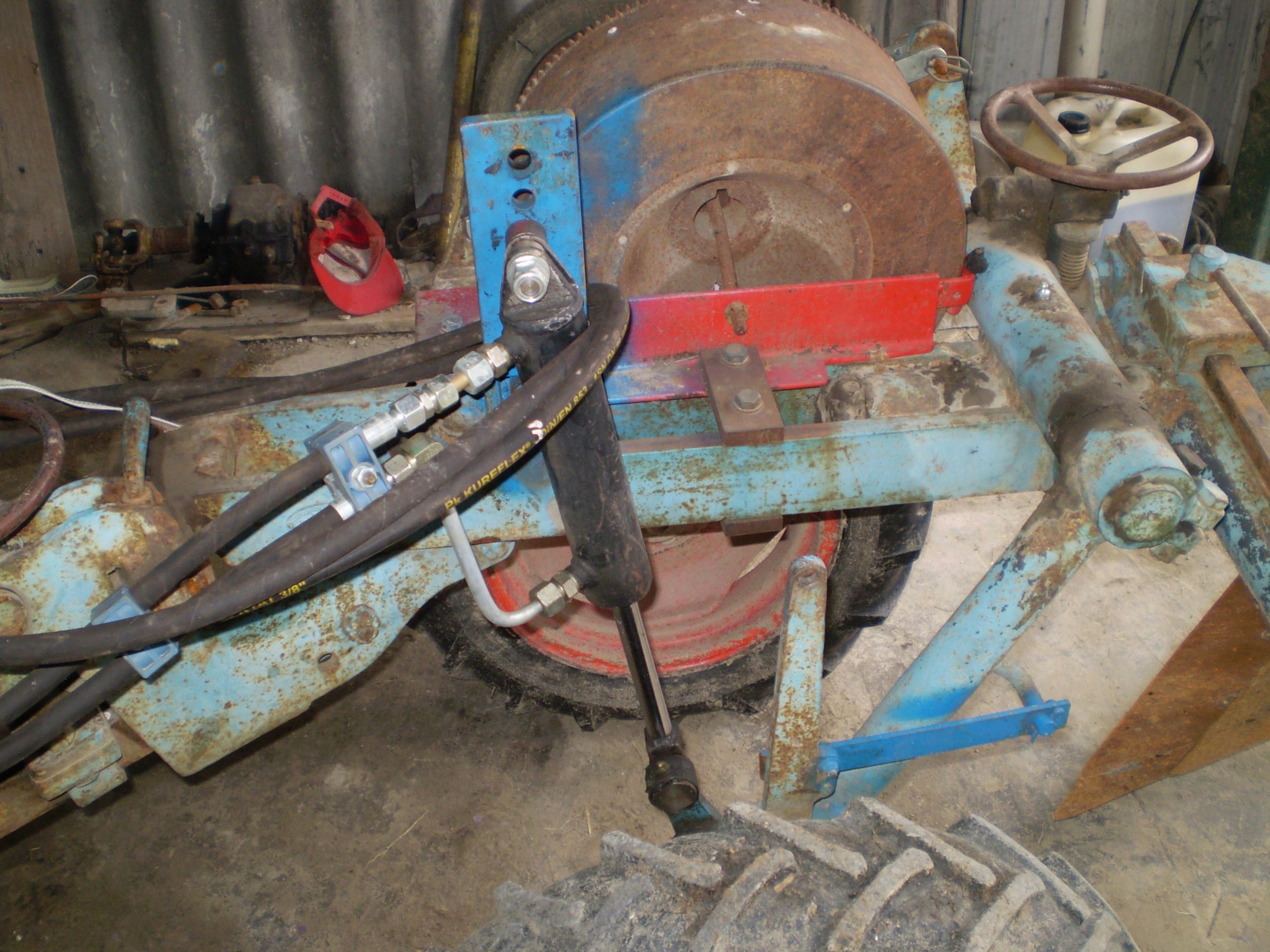

                                Se può essere d'aiuto... Questo è il mio aratro con modifica.
                                Ultima modifica di urbo83; 15/11/2009, 17:24.

                                      Se qualcuno è interessato, io ho installato il pistone sul Volentieri voltaorecchio e funziona assai bene. E' utilissimo e facile da usare anche per regolare la profondità.
                                      Posso fornire foto, dati pistone e modifiche di montaggio.

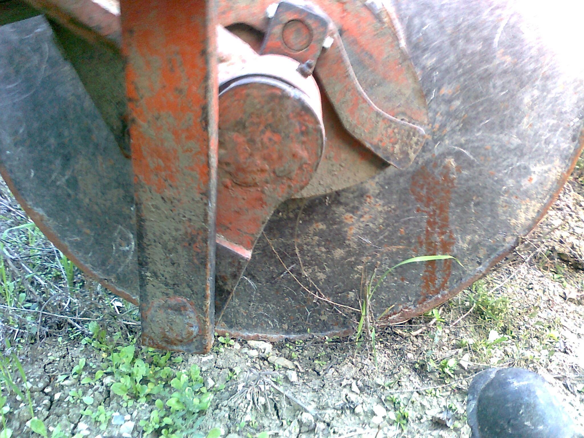

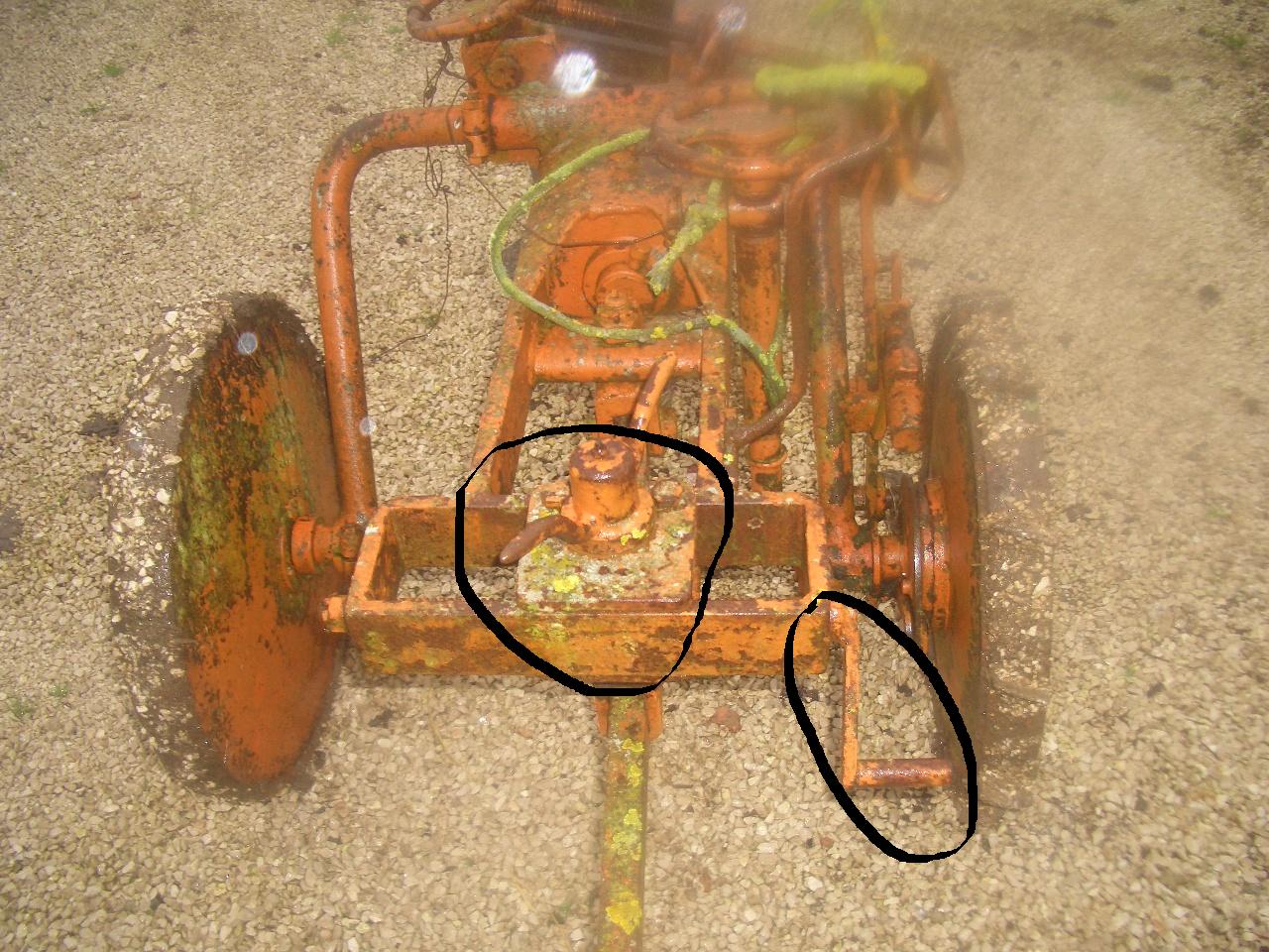

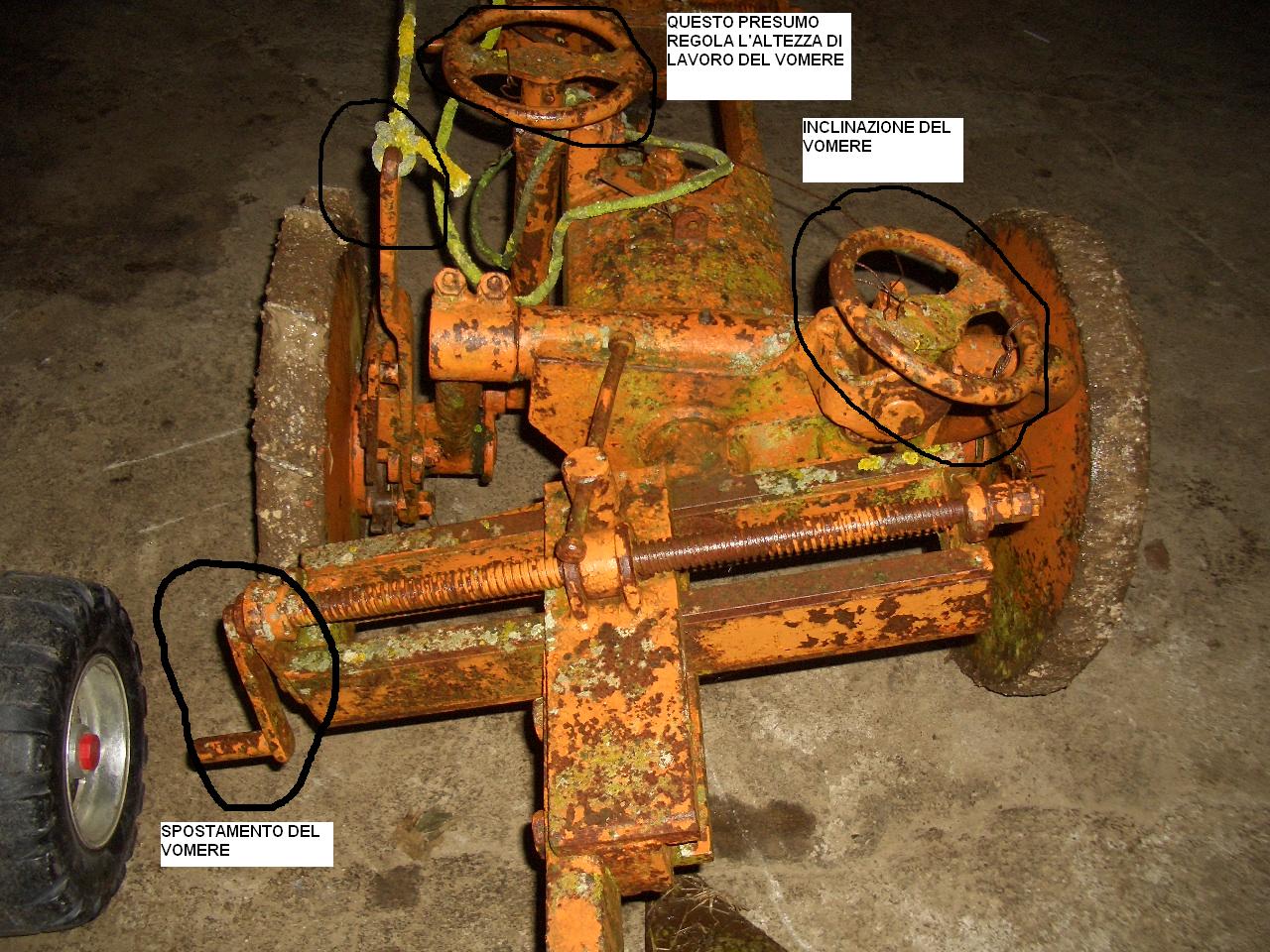

                                          Sono interessato a modificare il mio aratro, la questione e quale regolazione andare a modificare (ps ancora devo verificare lo stato dell'aratro dopo 25 anni di riposo) in quanto ci sono quattro regolazioni (foto 1 e 2) piu lo scatto. Qui magari qualche consiglio e ben accetto.
                                          Ringrazio Urbo83 per la precisazione nell'altra discussione (si nota la mia inesperienza) ma forse questa e piu adatta al mio caso.
                                          Speranzoso di un buon consiglio.
                                          Come nell'altro post se qualcuno conosce il modello sarebbe gradito (l'unica cosa che ho notato vedendo altri post alcune somiglianze di alcuni pezzi con i martinelli di piu nin zo)

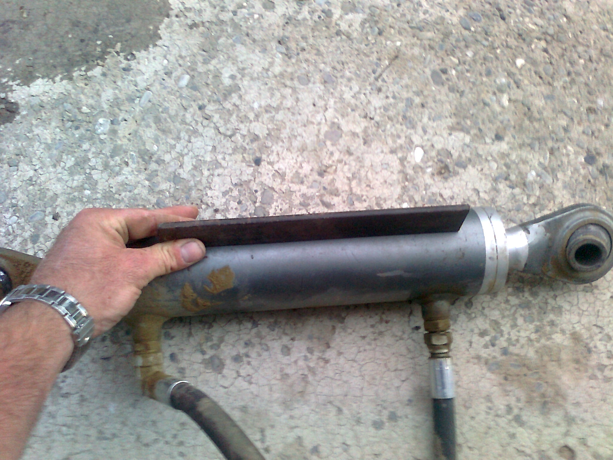

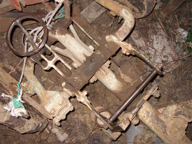

                                            ]salve a tutti!
                                            scrivo perchè vorrei qualche vostro consiglio su come posizionare bene il martinetto idraulico sul mio aratro!
                                            avevo pensato di collegare il martinetto al posto della sbarra che collega la parte superiore dell'aratro alla ruota.
                                            io volevo togliere la barra di ferro(quella con i fori di regolazione) e farne una piu corta da saldare sul martinetto con sempre 2 o 3 fori!
                                            vi chiedo secondo voi sarà un lavoro affidabile?
                                            posto qualche foto per rendere meglio l'idea!
                                            la foto del martinettto,posso saldarci su una barra come quella messa in foto?(ovvio di misura adeguata)e collegherei l'occhio al fondo dove è collegata ora la barra!
                                            grazie per le risposte

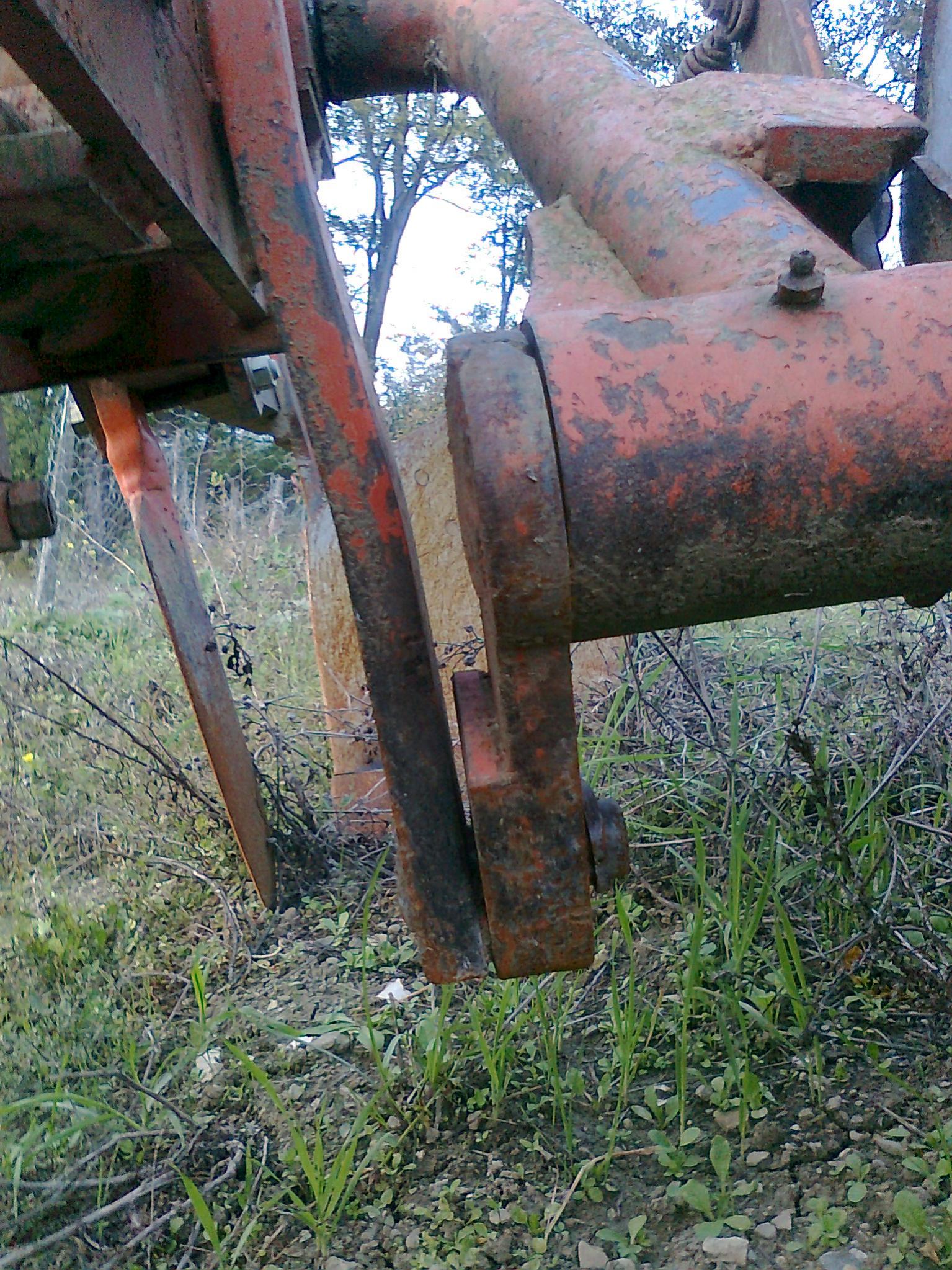

                                              Salve io ho un cingolato fiat 455 con aratro voltarecchie a traino ho fatto la modifica x il ribaltamento idraulico e` facilissimo basta prendere un pistone idraulico che si apre intorno a 20cm circa montare sul pistone una valvola specifica x quel lavoro (le normali valvole non vanno bene)

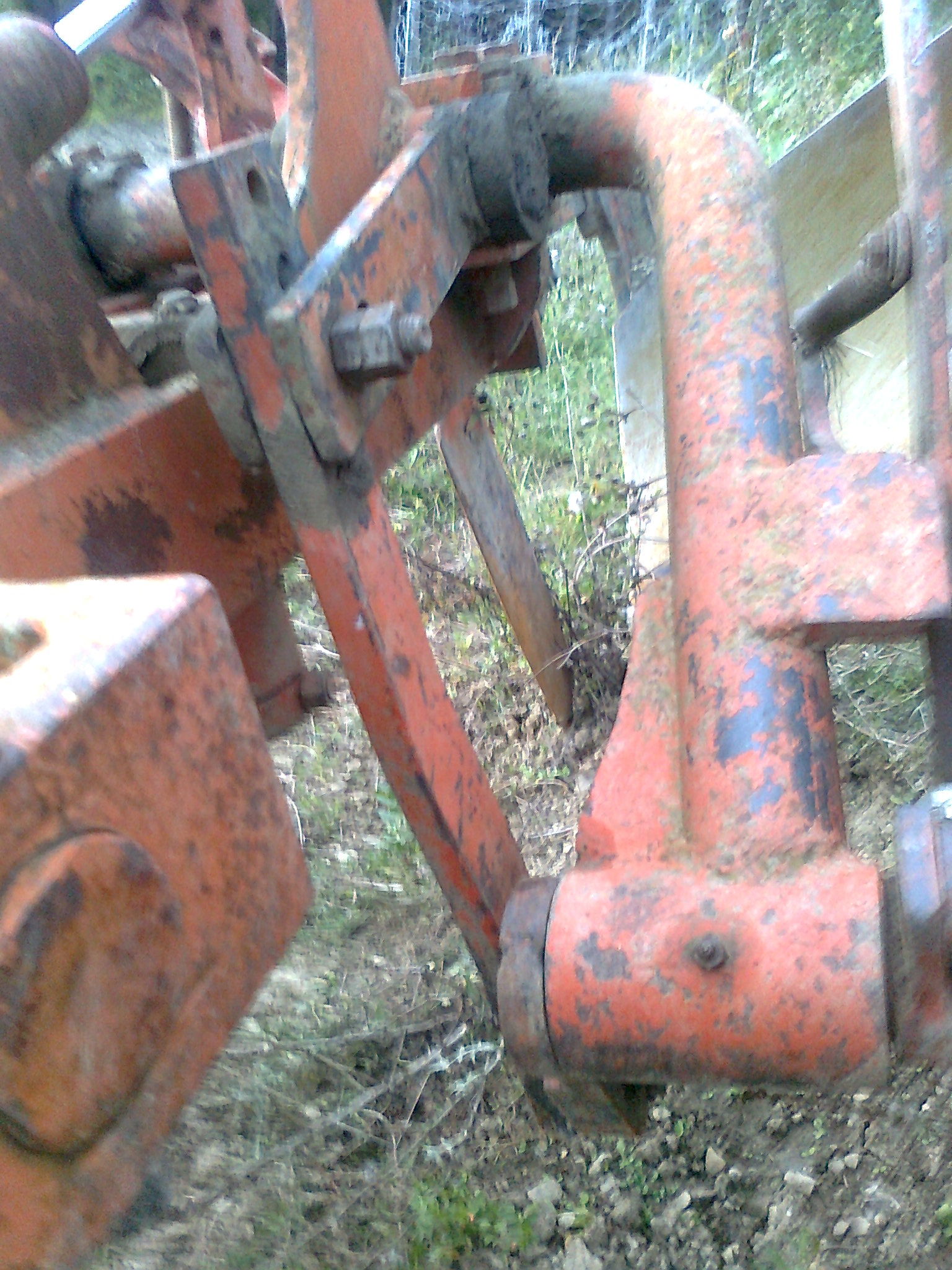

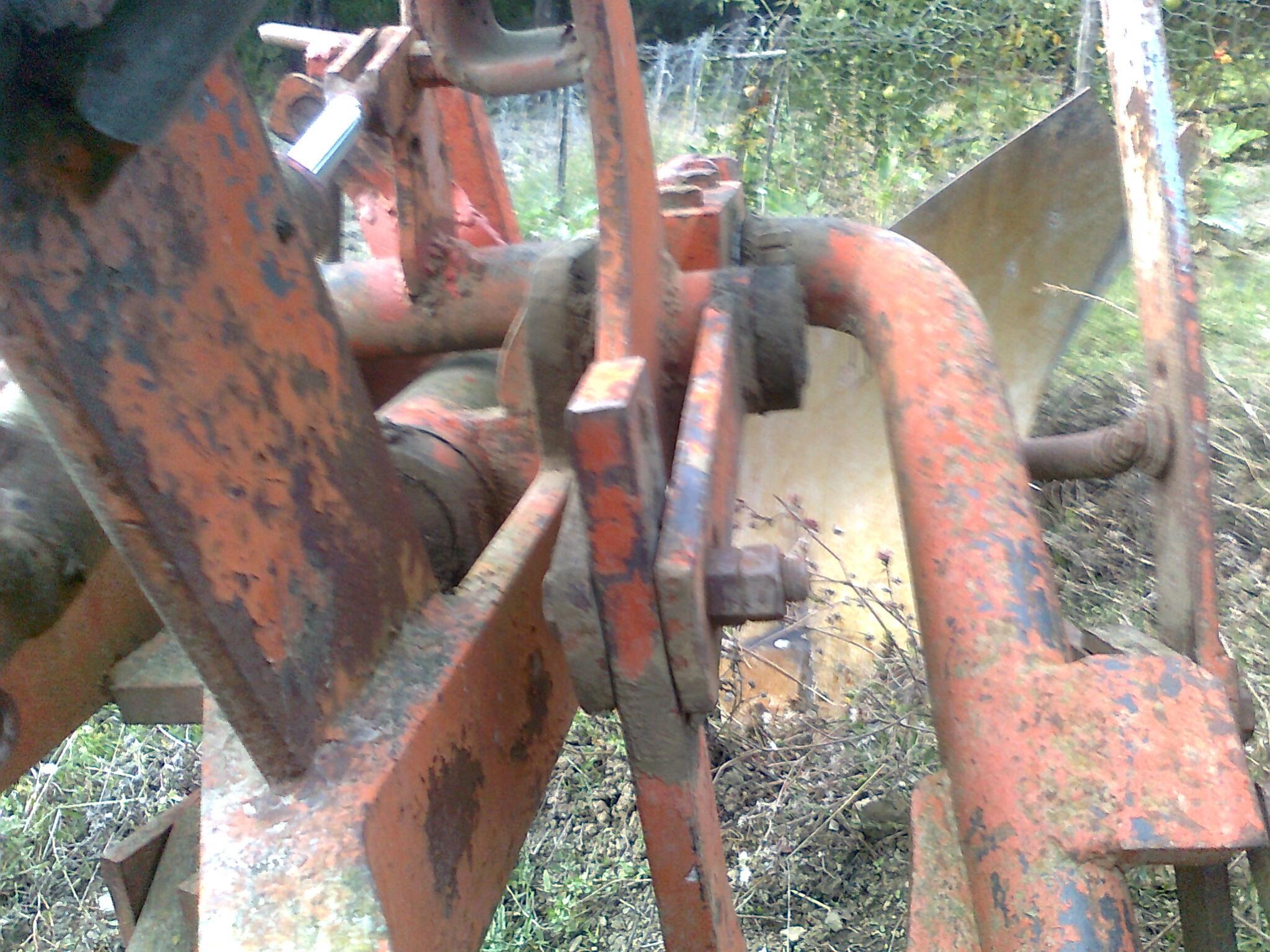

                                                si procede con le misure per il martinetto! volevo chiedere,per calcolare la corsa che deve avere il martinetto posso prendere l'interasse tra i 2 perni(uno quello della ruota e l'altro quello dove ce attaccta l'asta di ferro che andrebbe sostituita col martinetto) e fare il doppio?
                                                io so che l'asse della ruota è fisso,e avendo la distanza dal perno della biella che tutta su(aratro cavato) tutta giu(piantato) basta calcolare la distanza tra biella su e giu che quella e la giusta corsa che dovra compiere il martinetto? nn so se sono molto chiaro spero capite quello che voglio dire! metto 2 foto x rendere meglio l'idea!

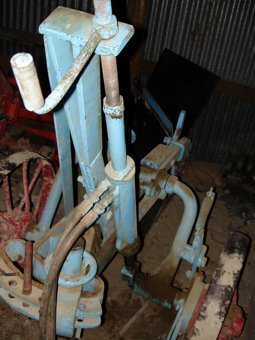

                                                  inserisco alcune foto dell'inserimento di un cilindro cilindro idraulico fatta ad un aratro borgatti nel caso possa servire a qualcuno.cilindro idraulico:camicia D50 mm,stelo D25 mm corsa 250mm...saluti

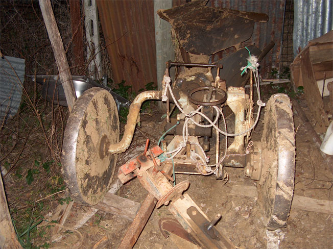

                                                    Io posseggo un bivomere Lago voltaorecchio meccanico che mi crea non pochi grattacapi in fase di rovesciamento, proprio per questo vorrei trasformarlo in voltaorecchio idraulico ma, non essendo molto afferrato in materia di oleodinamica, mi affido all'esperienza di chiunque, membro di questo fantastico forum, possa propormi una soluzione ..... (magari con foto, disegni o quant'altro necessario all'impresa .... spero non ardua)
                                                    Grazie per l'attenzione e ..... attendo fiducioso...
