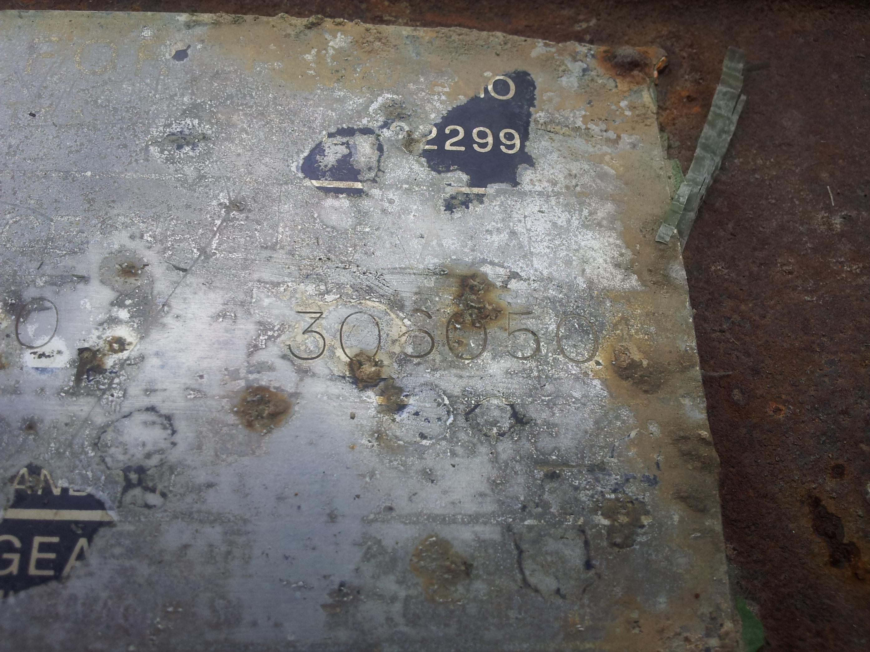

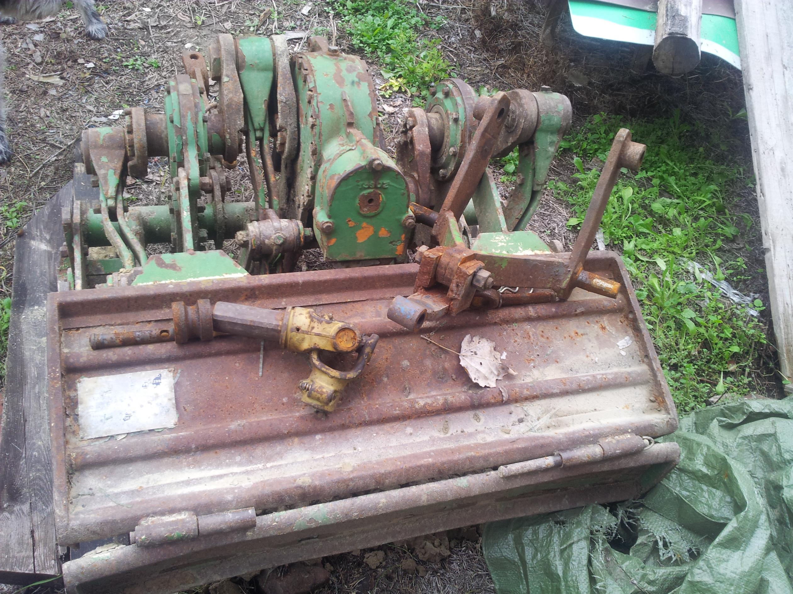

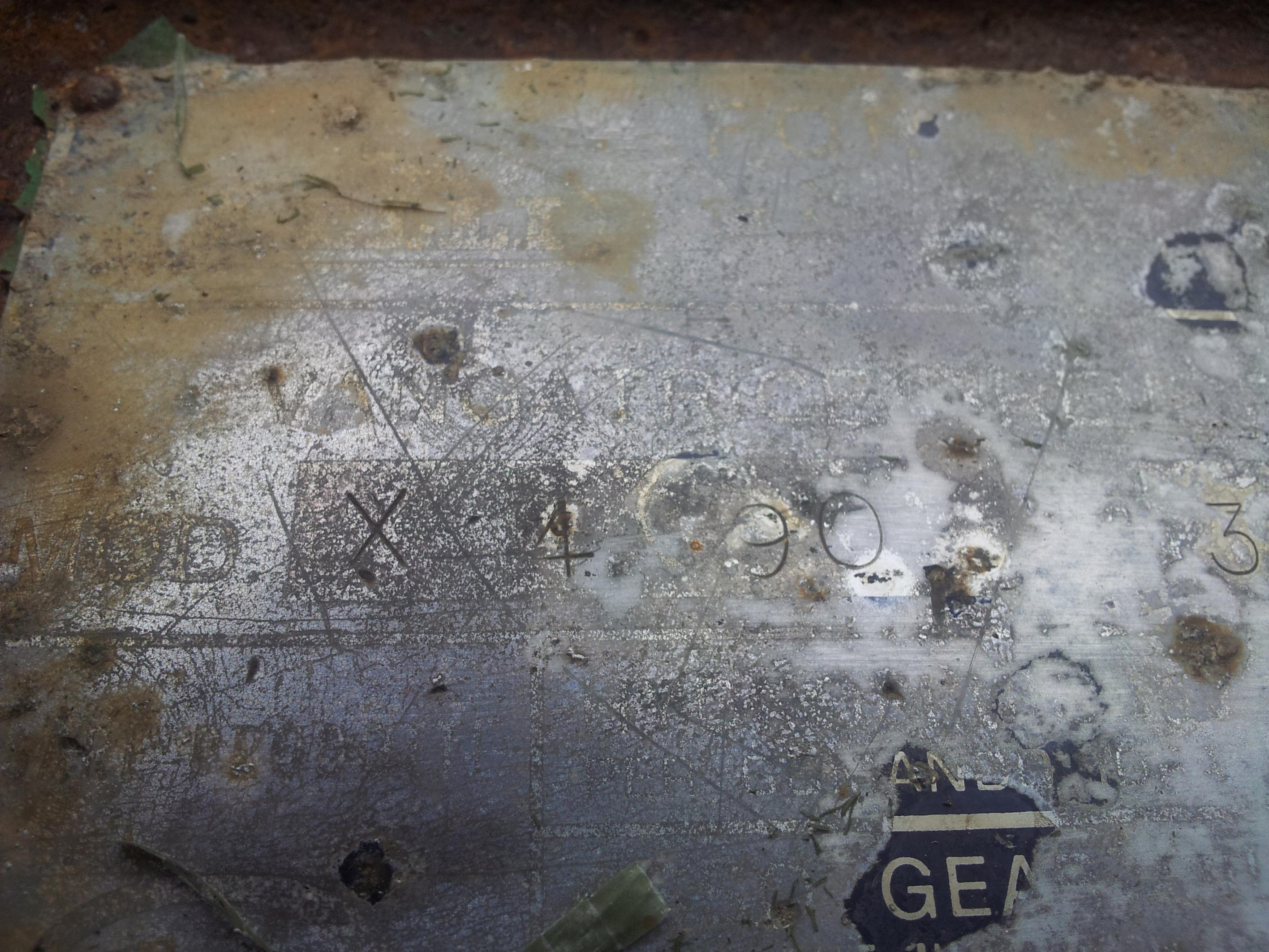

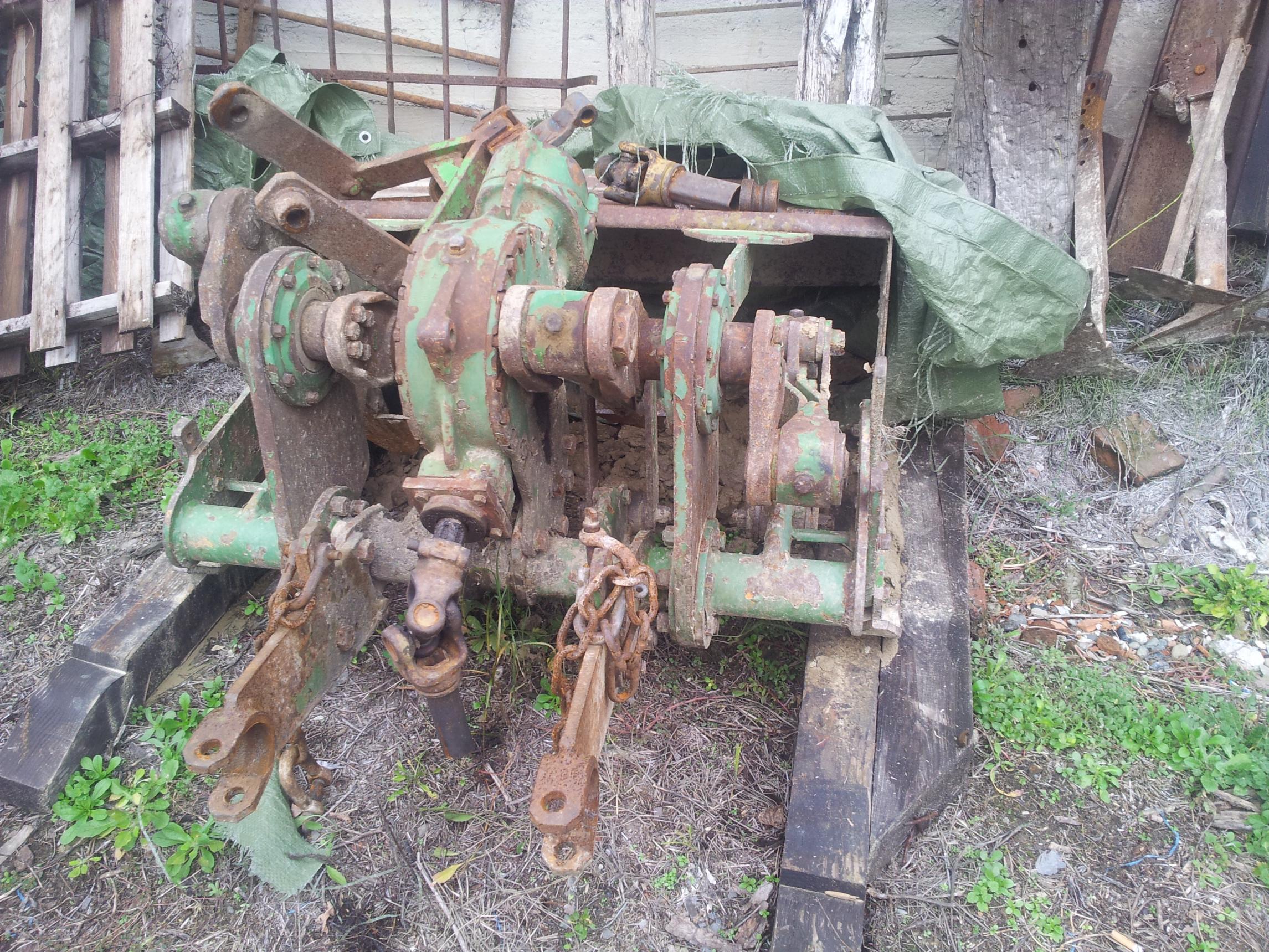

Allora, ieri armato di sbloccanti spray, fiamma per scaldare e una buona serie di bussolotti ho smontato il pomelloin plastica , poi a furia di scaldarlo sono riuscito a svitare il fermo estrarlo e sbloccare il fermo.....
La leva del cambio ha ripreso a funzionare, a quel punto ho sostituito l'olio a tutto il gruppo riduttori, praticamente un brodo e l'ho messa all'opera, devo dire che fa un gran bel lavoro.
Avevo la terra in parte già fresata ed in prima (della vangatrice) andavo benone, ma voi come vi regolate per con le marce? si cambiano in funzione del tipo di terreno oppure di quanto si vogliono grandi le zolle.
Ho notato che in prima il motore sforza decisamente meno, in terza affoga leggermente il motore, specie in partenza.
Il rpblema che avendo il terreno gia fresato non sono riuscito bene a vedere le differenze sul lavoro finale.
Altro dubbio riguarda la lubrificazione dei cuscinetti delle bielle, mi ha detto un utente che sono autolubrificanti in quanto non ho ingrassatori ma dei tappi o meglio dei bulloni cje fanno da tappo , possibile che dopo tanti anni al sole il grasso abbia ancora le caratteristiche di fluidità per lubrificare il cuscinetto? Vorrei mettrne del nuovo ma mi sembra che non ci sia spazio per fare uscire il vecchio, non so se riesco a spiegarmi, ovvero quando uno ingrassa dall'ingrassatore entra e da svariate fessure esce quello vecchio e sporco e si rinnova, se il bussolotto ha dai para olio non vorrei aumentare la pressione interna del sistema
