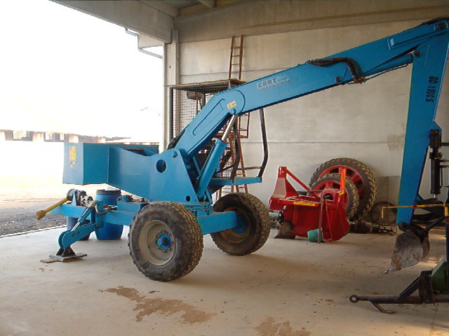

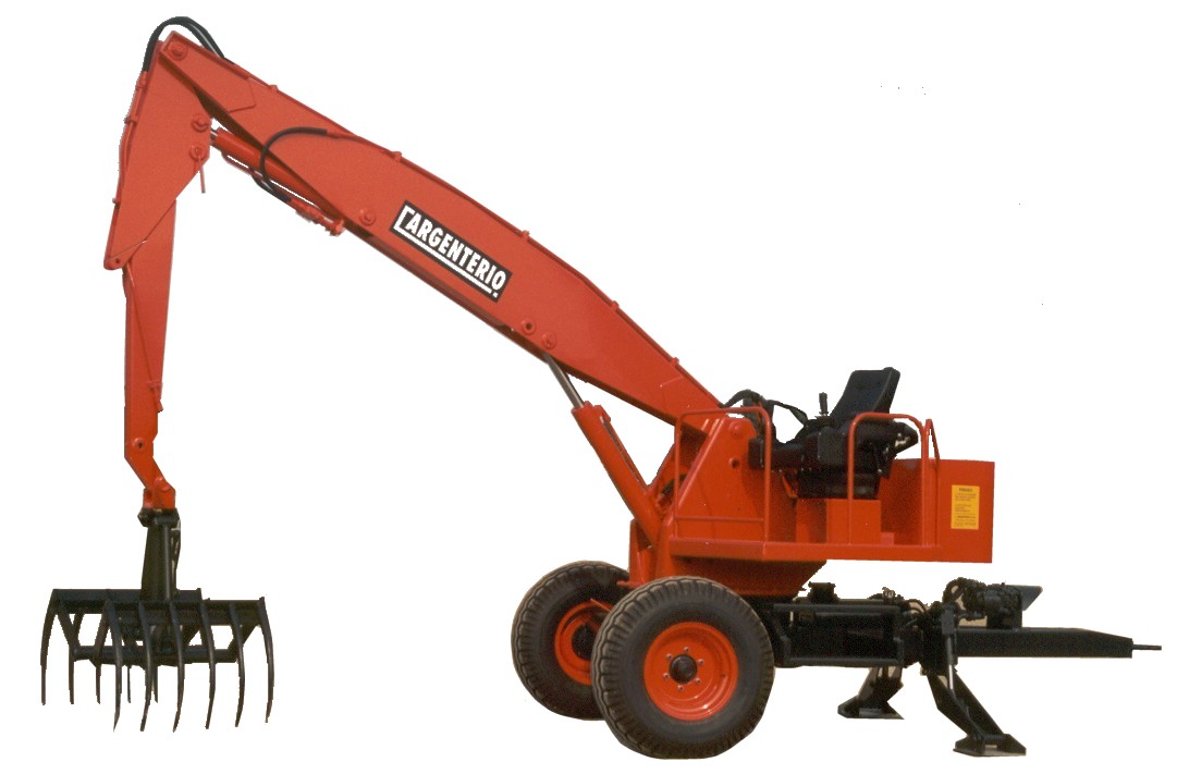

        Io posseggo un Argenterio carrellato tipo pesante braccio 6.5 m omologato per la circolazione stradale, comandi servoidraulici; ha i seguenti accessori; forca letame; benna mordente; martinetto e benna da 40 cm per scavo.
        Ultima modifica di GiancaMI; 29/01/2005, 20:22.
          x Moreschini
          SI accettano commenti sul giocattolo
            Bel giocattolo non credevo che fossero cosi comodi io l'ho visti sempre come mezzi buoni per caricare il materiale tipo legna ma per impalare non credo che siano il massimo troppo snodato, con l'occhione alla barra di traino secondo me fa un po da leva però non posso dire di più perchè non ci ho mai lavorato. ciao.
              qui intorno visto che li producono, si vedono molti Tussi!quelli recenti semoventi sono uno spettacolo!quelli invece trainati e azionati dalla pdf non sono proprio troppo adatti alle pendenze..
                X TRottolino: è il tuo quello in foto? Vedo che ha i comandi a joystick come gli escavatori, interessante.... Hai la rotazione idraulica sulla forca?

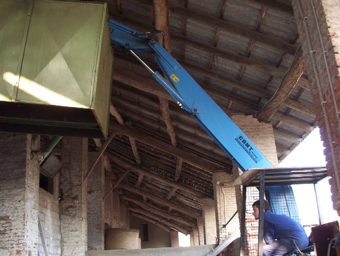

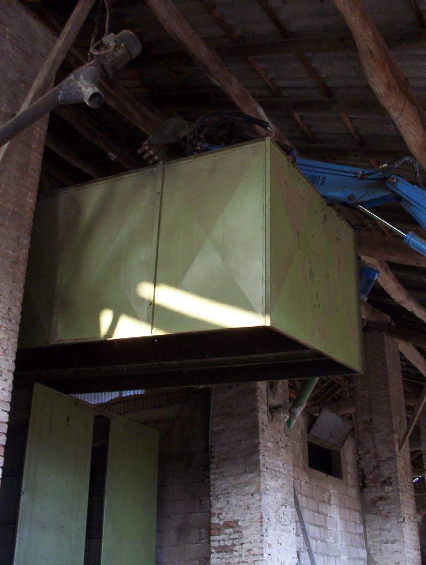

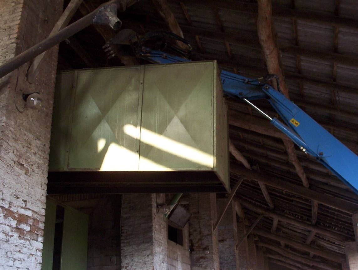

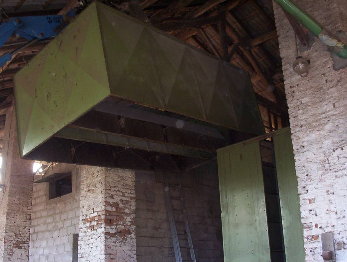

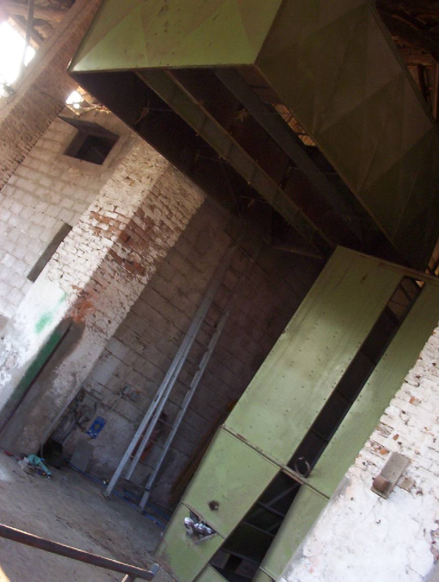

                              vi metto le foto di quando ho spostato l'essicatoio dalla cascina vecchia a quella nuova il mio porta circa 1450kg in punta però ogni pezzo dell'essicatoio pesava circa 16q e non gli piaceva molto alzarlo e poi com'era incostrato era un lavoraccio se il braccio era lungo 20cm in meno non ci riuscivo!!!!
                                Mi collego al discorso di Challenger riguardo al dimensionamento della macchina. Tieni conto che aumentando la portata della pompa magari di tanti litri/min. senza toccare altro puoi incorrere in un eccessivo riscaldamento dell'olio dovuto a sezioni di tubi insufficienti, inoltre se le sezioni del distributore non sono adeguate, la velocità finale dei tuoi pistoni non cambierà di molto ma, tornando a quanto già detto, ti cambierà (e di molto) la temperatura del sistema.
                                Ancora, se l'aspirazione della pompa non è correttamente dimensionata ti ritroverai anche ad avere fenomeni di cavitazione, cioè ad una eccessiva depressione dell'aspirazione con fenomeni di vuoti d'aria. In soldoni ti trovi ad aspirare olio (insufficiente) ed aria che ti provocheranno danneggiamento della pompa e emulsione dell'olio con l'aria con conseguente aumento di volume del fluido oleodinamico.
                                Stai attento potresti avere più complicazioni che risultati utili.

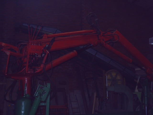

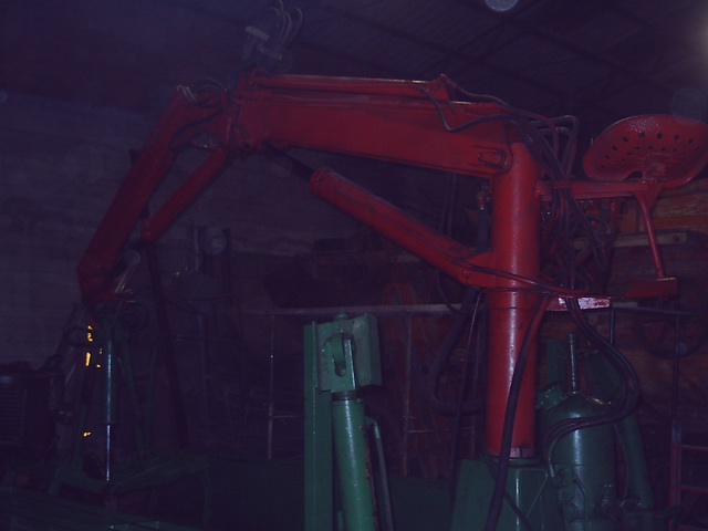

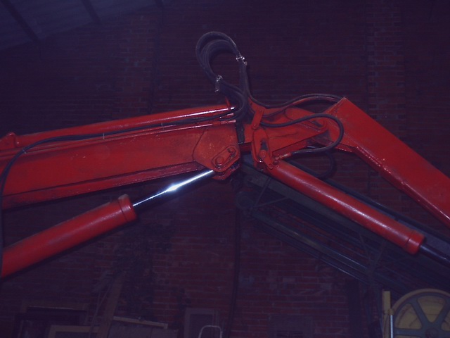

                                              argomento unito: Braccio caricatore: chi lo riconosce?
                                              Ho recentemente acquistato un braccio caricatore (di quelli che normalmente si montano sui trattori) che è stato montato su di un rimorchio.
                                              Il braccio è stato riverniciato, ed ora non so di che marca sia e quale modello sia.
                                              Qualcuno di voi lo riconosce e sa darmi queste informazioni?
