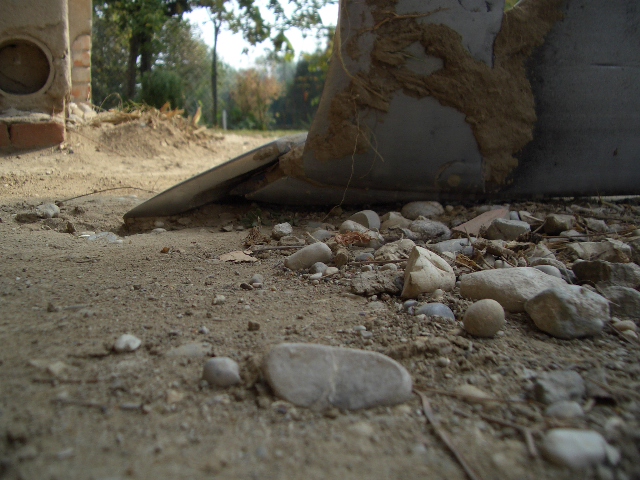

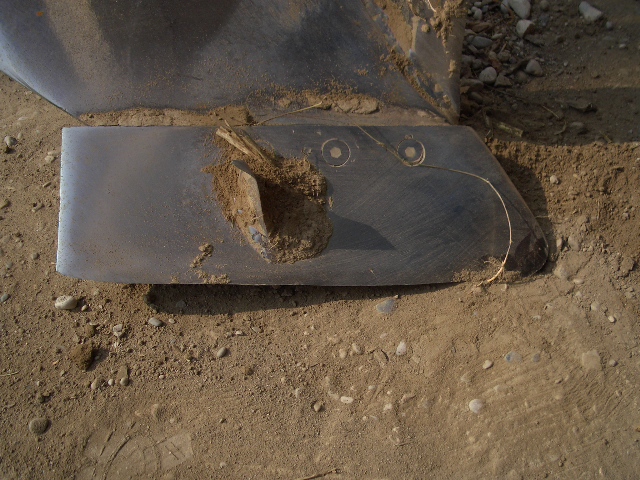

    Ciao a tutti, la domanda è sicuramente banale per voi, ma siccome io non ci ho mai avuto a che fare con ste cose, mi chiedevo, quando si deve sostituire un vomere?
    Non ci ho mai fatto caso come sia uno nuovo, per quello ve lo chiedo..
    E l'affilatura? Si dà un colpo con smerigliatrice, o si porta da un fabbro a far battere a caldo?
    Quello che ho nel mio aratro comprato usato 2 anni fà è così:
    Ultima modifica di urbo83; 17/10/2009, 10:47.

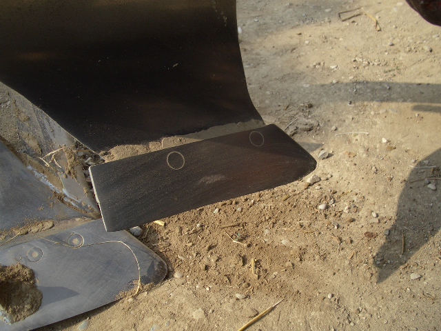

    Di solito quando i vomeri del mio aratro raggiungono quel livello di usura ci saldo sopra uno scalpello bello spesso, finito lo scalpello li smonto taglio una parte e li uso come vomerini. Oramai la ribattitura qui da me non viene più fatta, si preferisce sostituire.
    In linea generale i vomeri devono essere sostituiti prima che venga intaccato il telaio dell'aratro.
      Confermo che il vomere in questione è di sicuro da ripristinare. Ultimamente ho visto che pure qui si procede più alla saldatura di punte a scalpello. Un'alternativa alla punta scalpello saldata potrebbe essere quella di portare il vomere a far forare in officina e imbullonargli le apposite punte a scalpello reversibili. Io nel mio l'ho saldata perchè evitare di svitare i bulloni che mi avrebbe richiesto troppo tempo. Adesso ho una punta ricavata da una piccozza (e anche qui la resistenza dovrebbe essere assicurata) e una volta usurata quella vedrò se vale la pena di cambiare il vomere.
