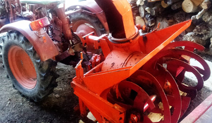

        puoi mettere qualche foto? per capire la situazione ! che modello bcs? lo spazzaneve che tipo'?
        Ecco le foto: BCS mod 725 con motore ACME 327 cm3

          Probabilmente, si è guastato un bullone di sicurezza, con carico di rottura calibrato ed il secondo stadio, che dovrebbe accelerare la neve nel camino, non funziona più, poiché non riceve il moto da parte dell'albero principale.

              controlla la turbina che lancia la neve nel camino, che sfiori la lamiera di fondo entro cui gira, vai col motore al max e minimo avanzamento, vedi se cambia qualcosa, il camino deve essere pure bello liscio ed essente da ruggine
                Mi permetto di domandare se il turboneve sia davvero un bistadio, ovvero, oltre alla grande fresa principale, possegga un piccolo rotore alla base del camino, poiché dalle immagini la cosa non è affatto deducibile. Se questo rotore fosse presente, ovvero si trattasse di bistadio, o si è verificata la mia ipotesi di cui all'intervento #6, o si devono eseguire le verifiche di cui al precedente #8. Se il dispositivo fosse solo un monostadio, allora, a causa dell'intrinseco difetto di costruzione, con neve non proprio farinosa o leggermente compressa, si manifesterebbero gli inconvenienti citati.
                  Prova a cercare su www.trattore.it, troverai gli esplosi della tua fresa da neve. Magari possono anche essert d'aiuto per capirne il funzionamento.
                  Per esperienza ti posso dire che sotto i 15 cm di neve, quelle turbine faticano a lavorare. Motivo per cui ho rinunciato all'acquisto.

                    La fresa è monostadio, proverò a lucidarla e a "passare la cera"!

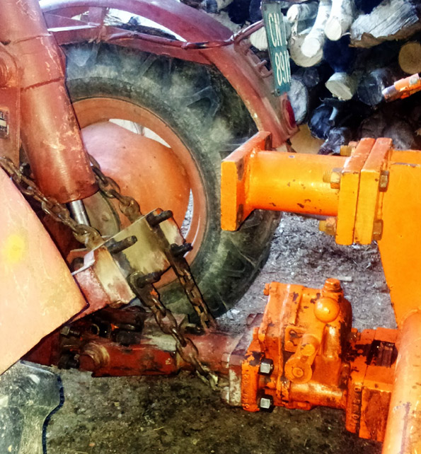

                                                          Salve a tutti, siccome sono nuovo del forum spero di aver inserito correttamente la discussione.
                                                          Ho acquistato un vecchio spazzaneve bistadio Pasquali ma non riesco a collegarlo al mio trattorino pasquali 900. credo che manchino dei pezzi, allego due foto per spiegare meglio cosa intendo. grazie a chiunque possa aiutarmi!
                                                            Ma no,non ti manca niente,quello spazzaneve andava attaccato al motocoltivatore anche con i bulloni sopra.Cerca di usarlo così oppure attaccarlo con una piastra in qualche modo all' attacco sotto.
