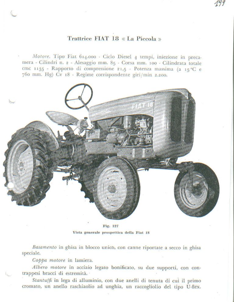

                          Allora la "piccola" è la 211 con motore a petrolio da 18cv poi il nomignolo piccola venne dato anche alla 211 diesel e alla 215.......la 215 è un bicilindrico da 25 cv la cilindrata mi pare che sia di 1200 cc o sbaglio??

                            Questa e' la piccola "originale"!
