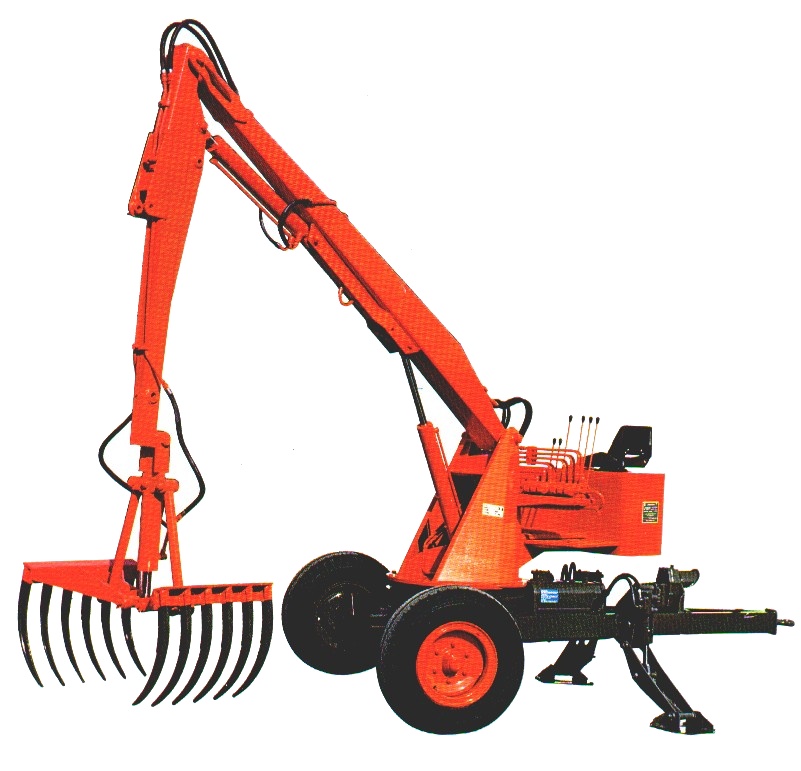

    Infatti io intendevo un caricatore oleodinamico trainato tipo questo con pinze modificate che da noi ce ne sono molti usati perchè venivano usati con le bietole, ma da quando è rimasto un solo zuccherificio !!!
    Dovrei solo modificare l'accessorio terminale!!!
    P.S. io stò in pianura ma la miniroto mi servirebbe per vendere l'insilato ai cavallari (amatori) che spesso si ritrovano senza erba d'inverno .
    Sti polli comprano il cavallo ma non pensano che il povero malcapitato equino MANGIA TUTTI I GIORNI . Per la sella spendono 3/4000 euro ma l'erba non sanno nemmeno cosè .
    D'inverno puoi chiedergli anche 10 euro a balla (e io speculerei ) figurati con l'insilato!!!

      il caricatore oleodinamico in foto può essere ok con opportuna pinza funzionale che non danneggi il fasciato,il solo problema potrebbe essere il trasportro complessivo del trattore caricatore carro,poi dipende da cosa riesci a trovare nuovo usato ecc,io di cavalli non so nulla, ma sei sicuro che l'insilato si presti per la loro alimentazione?i cavalli so che sono più esigenti dei bovini in fatto di alimentazione.
      • #33
        Challenger mi stai mettendo il dubbio sui cavalli e l'insilato.
        Per il caricatore, esso è fornito aggancio del rimorcho.
        Fattore estremamente negativo è che ci vogliono 3/4 persone per caricare. 1 che giuida il trattore 2 manovra il caricatore 3 sistema il carico 4 avvicina le balle a terra.
        Non è una cosa conveniente SECONDO Mè .
        Penso sia meglio valutare una piccola rotopressa + fasciatore + forchino posteriore, e fai tutto da solo.
