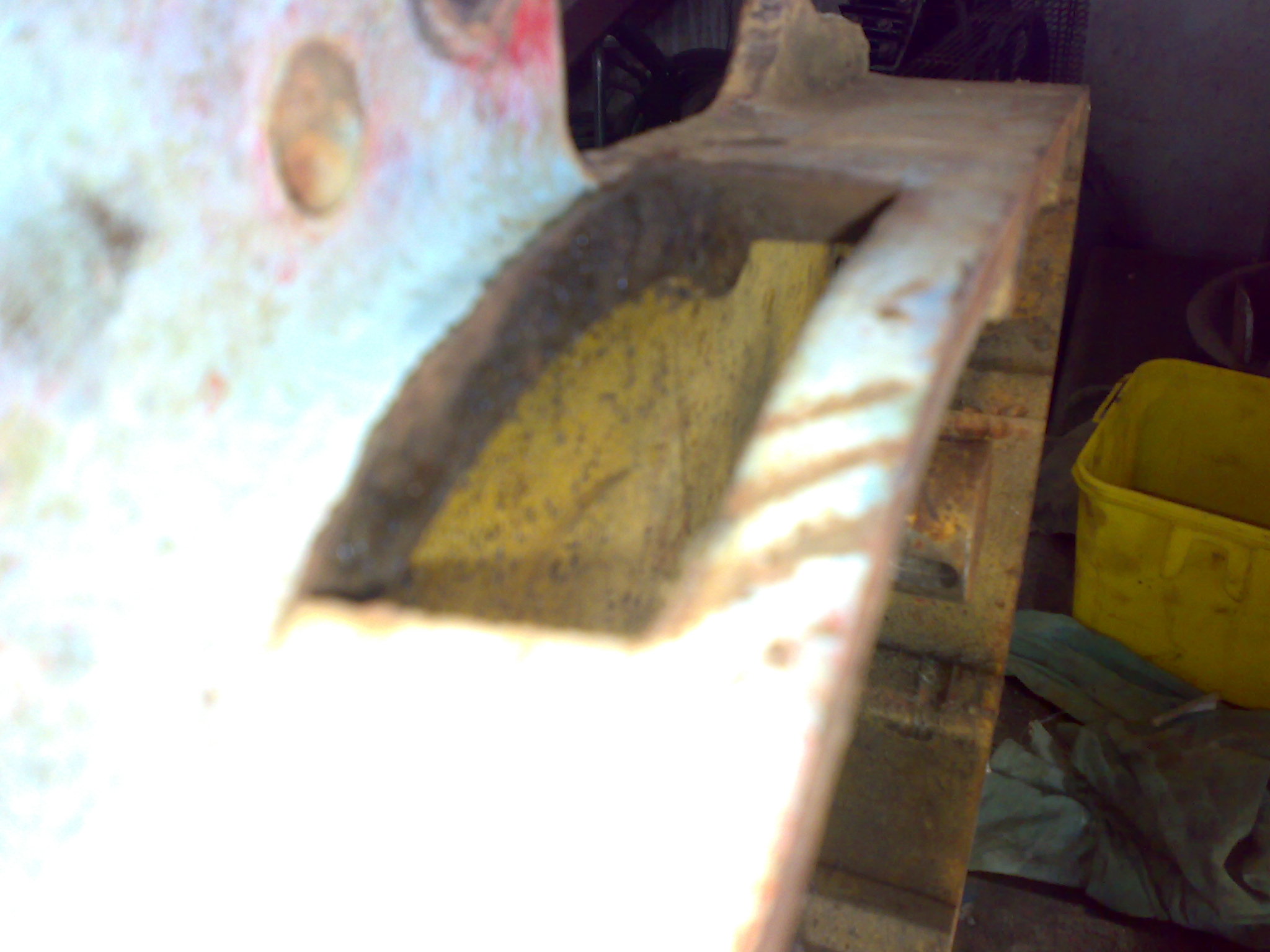

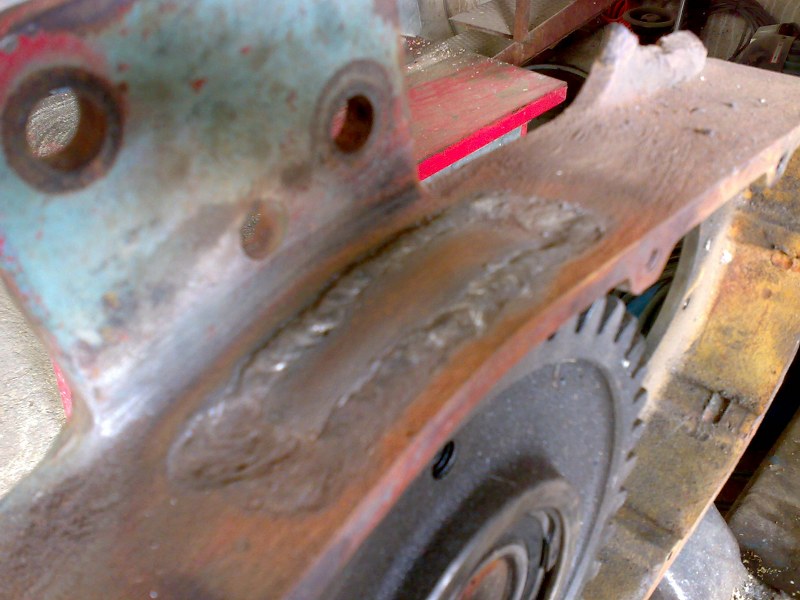

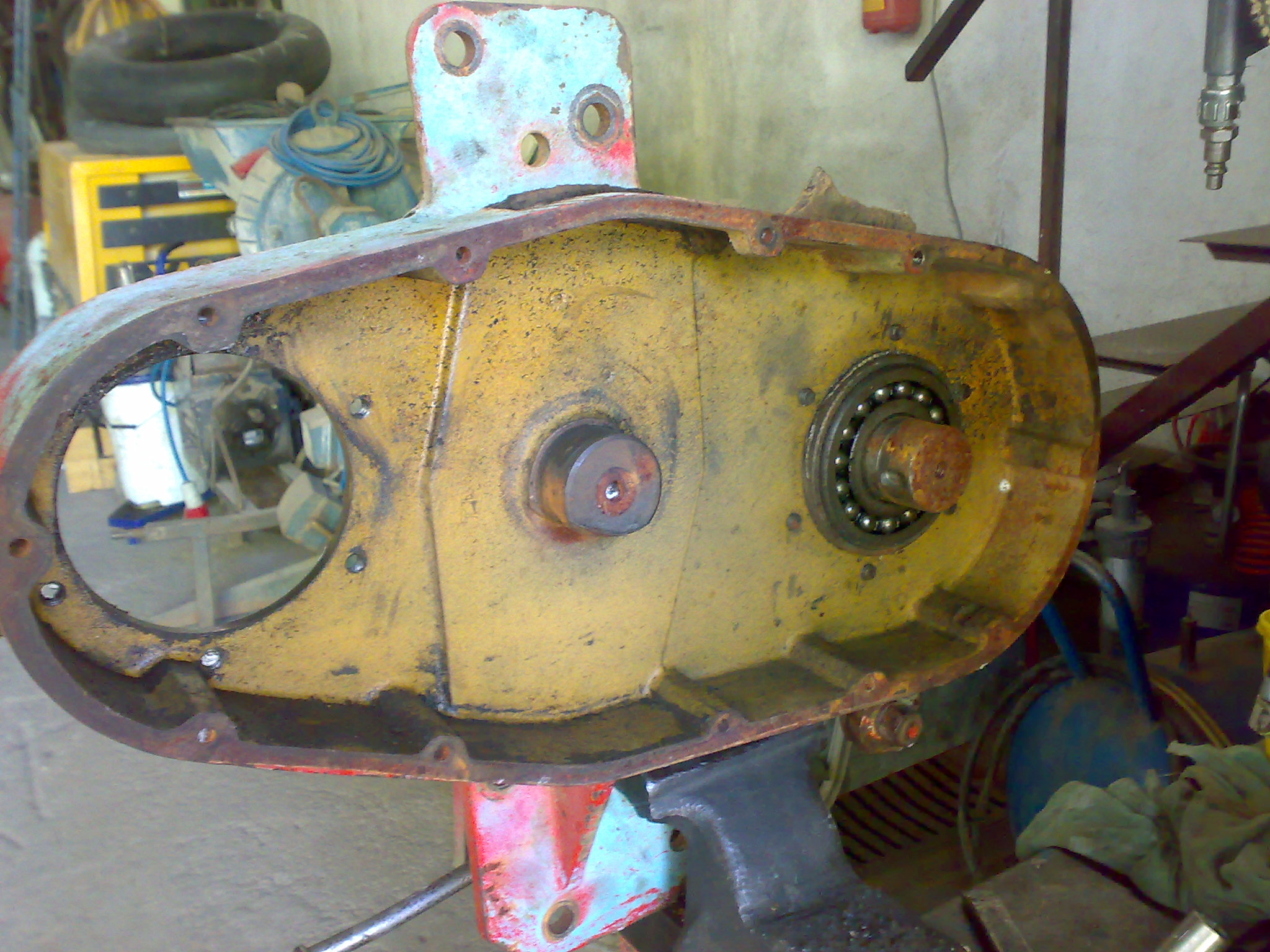

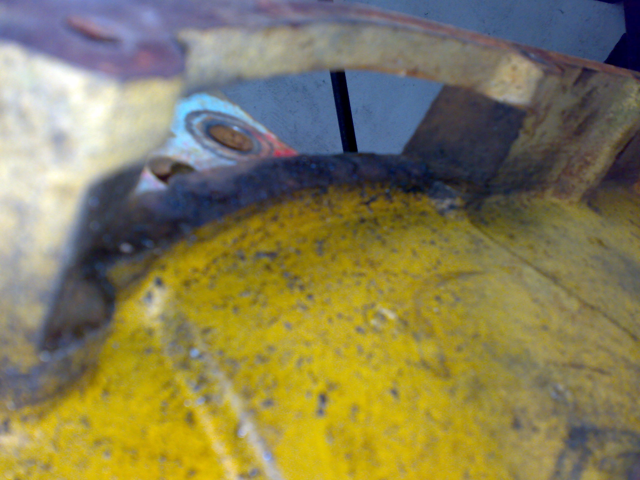

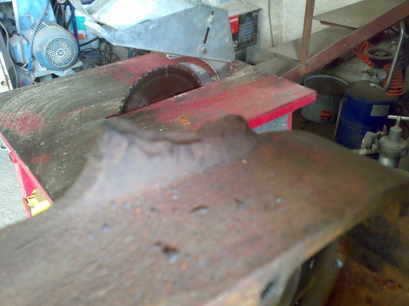

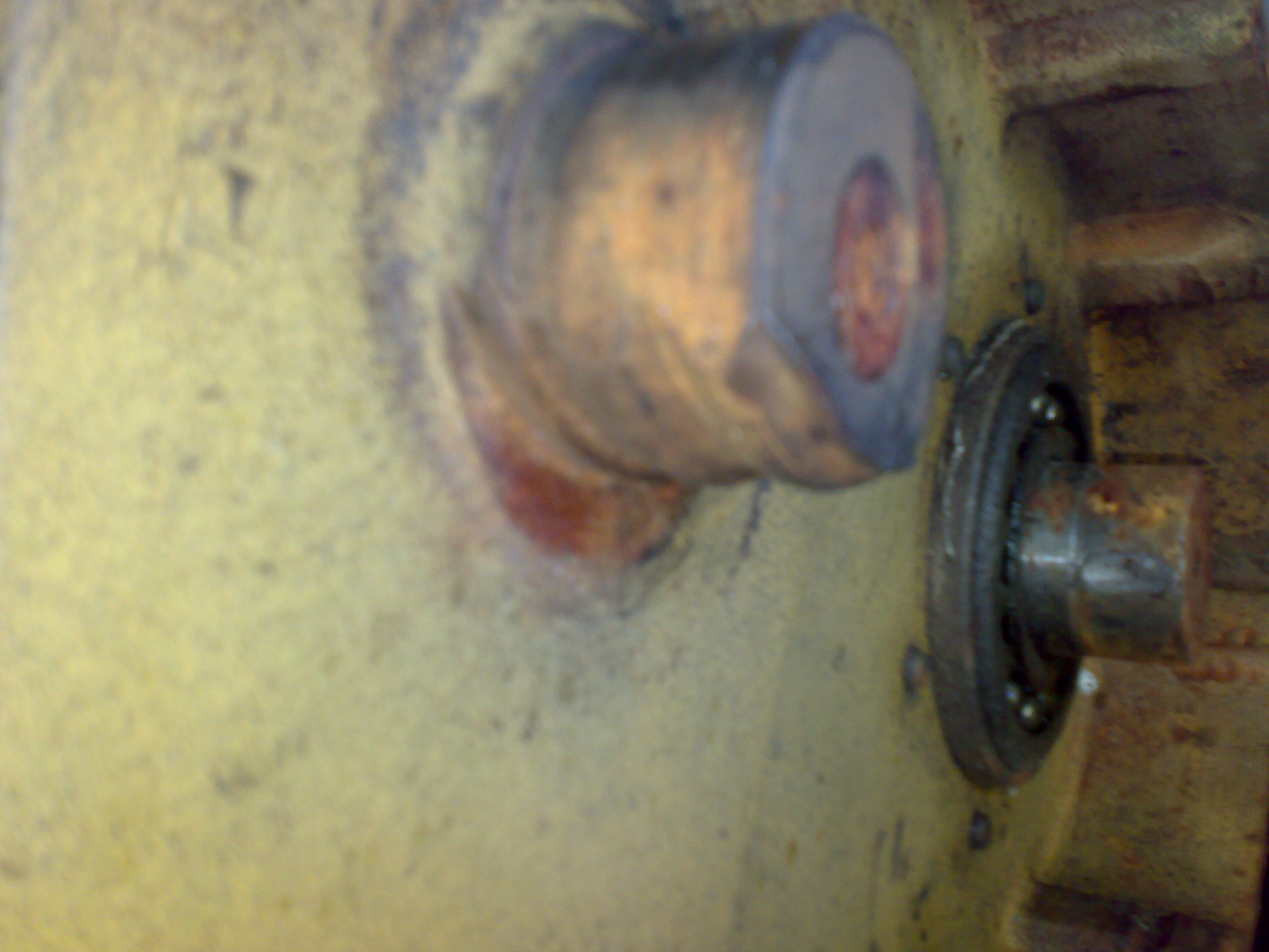

    Bene,anzi male, perchè durante una semina, il mio operatore non si è accorto, o se n'è fregato, che la cassa degli ingranaggi aveva qualche problema fino a quanto la fresa ha smesso di funzionare.
    Risultato: saltati i cuscinetti della scatola, ruote dentate che hanno battuto dente-dente e il supporto della ruota dentata centrale consumato nella parte alta fino a quasi metà del diametro,la ruota dentata poi lavorando fuori asse ha consumato la scatola stessa sul lato fino alla foratura.
    Mostrerò le foto appena rientro in sede per farvi rendere conto meglio.
    Comunque la domanda è questa:conviene a far risistemare questa fresa da un'officina di rettifica che oltre ai ricambi dovrà ricostruire la sede dei cuscinetti oppure devo valutare l'acquisto di una fresa nuova?

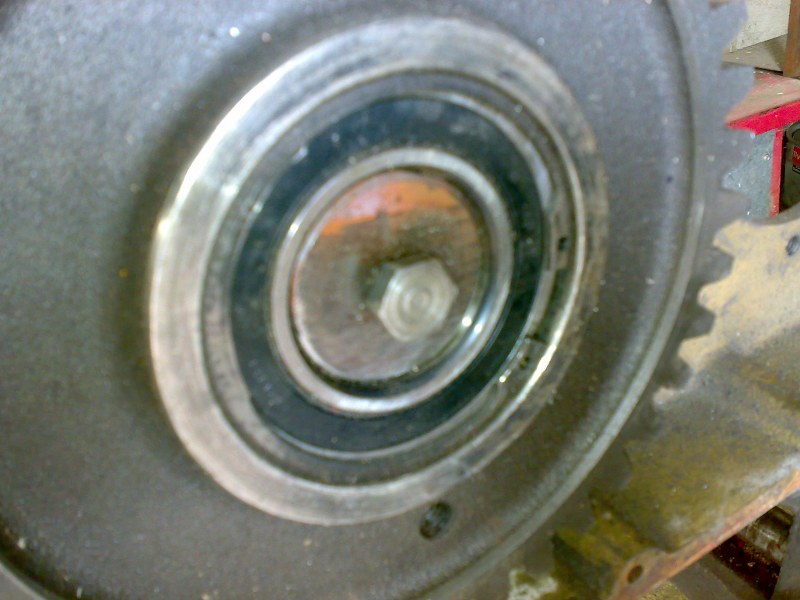

      Aggiorno un po la situazione,
      alla fresa ho montato tutto quello che c'era da montare nella chitarra ingranaggi, cioè cuscinetti,ingranaggi, guarnizioni fatte a mano con la carta apposta e paraoli del rotore.
      Olio sae 140 nella chitarra ingranaggi e olio sae 80w90 nel rinvio del moto dal cardano.
      Per il cuscinetto schermato ho chiamato il tornitore e mi ha consigliato di togliere la schermatura solo se il cuscinetto fosse perennemente a bagno nell'olio. Così è e l'ho tolta.
      Ho rifatto una slitta perchè non c'era proprio, revisionato la frizione del cardano ,montato qualche zappetta mancante.
      Ho sistemato la sponda posteriore che era mezza distrutta e ho montato delle molle tra le catene che la sostengono perchè con tutti i colpi che prende i supporti originali si erano strappati.
      L'ho provata per una mezz'ora nella mia terra e un paio sono andato a fare ad un mio amico, tutto bene, lavora veramente bene la terra.

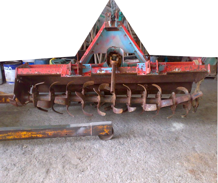

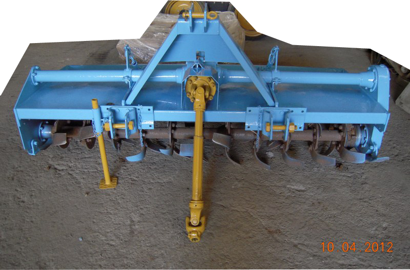

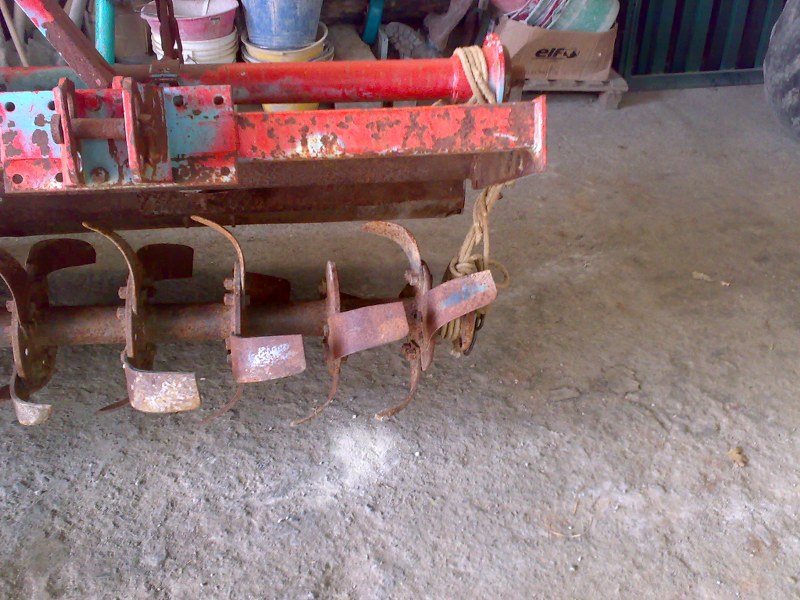

        Salve,
        spero che abbiate passato una buona Pasqua e Pasquetta..
        Come promesso le foto del prima e del dopo...mancano delle zappette, gli adesivi e la protezione per la PDP.
        Ci ho fatto pure un piede per quando la devo smontare, così stà in ordine.
        Inoltre dato che perdevo sempre i perni per le parallele del trattore, ci ho messo 2 bei bulloni che ho bucato per poter mettere delle coppiglie, così le botte e le vibrazioni che le nostre terre sassose trasmettono le assorbono i dadi e non direttamente le coppiglie.
        A presto
