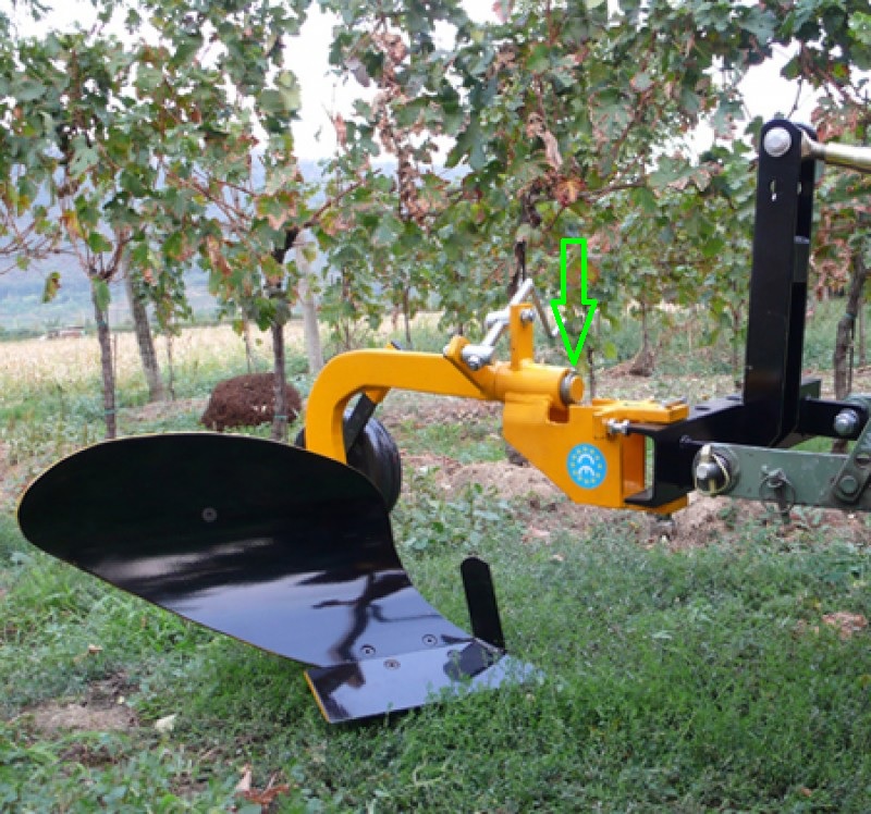

    Ok,adessoè chiaro,la vite dietro non è passante come mi ero immaginato e il fulcro è anteriore,quindi l'ancora ha bisogno di luce libera sopra per poter "cedere" caricando le molle.
    Guardando quelli sul sito ho anchio l'impressione sia un problema "progettuale".
    forse chi l'ha "progettato" non ha tenuto conto dei movimenti.
    A questo punto chiedi lumi al venditore e sentiamo cosa ci risponde.
    EDIT:
    Guardando l'ultima foto mi viene un dubbio,
    Se le due staffette esterne con il bullone che poi le fissa alla trave trasversale si potessero invertire (DX-SX),il foro verrebbe a trovarsi davanti o sopra al punto di fulcro,spostando quindi in avanti la traversa.
    E ' possibile?
    Purtroppo non è possibile, sono delle alette ad L saldate, quindi non modificabili a meno di non tagliare tutte le saldature e rifarsi d'accapo, ma visto che è nuovo...... sentiamo cosa mi dicono domani.
    Grazie a tutti

      ...., il fulcro dovrebbe essere indietro rispetto alla staffa, ma purtroppo il fulcro è quello nella foto e la staffa impedisce di 'caricare' vedi meglio anche questa che ti allego dove secondo me è palese che i fori per la staffa sono sbagliati.
      Ti arriva tutto montato molle,fulcro,fine corsa, devi solo attaccare le ancore sulla staffa ma a me sembra impossibile che funzioni così come è, e mi sembra un errore di progettazione più che di assemblaggio.
      Salve jseo
      Secondo me da quello che si può vedere attraverso le foto non è bloccata l'ancora, forse avrà una corsa piuttosto ridotta e si può aumentare mettendo spessori sotto la traversa a L forata, ma che la posizione del fulcro sia sbagliata non direi.
      • #33
        Siccome l'attrezzo dovrebbe essere nuovo, meglio che il nostro amico si rivolga al venditore senza manomettere nulla in quanto poi perderebbe la garanzia e la possibilita' di recesso; jseo, senti direttamente la ditta, spiegagli il problema e se non sei soddisfatto, richiedi il recesso. Sul loro sito trovi le modalita' su come fare per darlo indietro.
        • #34
          Originalmente inviato da enovob Visualizza messaggio
          Salve jseo
          Ciao,
          Ti garantisco che non c'è nemmeno 1mm di spazio. dorso dell'ancora e staffa si toccano già a riposo.
          Non avevo pensato alla possibilità di distanziatori, valuterò, ma essendo nuovo mi rompe doverci mettere le mani, vediamo cosa ci dicono.
          • #35
            Originalmente inviato da jseo Visualizza messaggio
            Ciao,
            Salve jseo
            Adesso ti credo...avevi messo delle foto dalle quali non era possibile evincere questo...
            • #36
              Originalmente inviato da njoule Visualizza messaggio
              Arrivata la risposta: Ammettono che mancano degli spessori sotto la staffa, e li hanno spediti oggi stesso. L'idea che mi sono fatto che gli spessori possano essere un 'rimedio' ad un qualcosa nato male, anche perchè nelle foto non sembrano esserci.
              Valuterò se recedere o meno appena mi arrivano questi spessori.
              Grazie a tutti per l'aiuto ed i suggerimenti
              • #37
                Come tu dici, gli spessori sono solo un pagliativo!!!! Pensi davvero che non se ne siano accorti durante i loro montaggi in ditta? Ammettendo che arrivino subito questi spessori (alti quanto?), tieni conto che non daranno lo stesso la liberta' necessaria ai bracci posteriori e dovendo usare bulloni piu' lunghi, la struttura posteriore (probabilmente) non avra' piu' la rigidita' che dovrebbe avere. Non aspettare troppo, il diritto di recesso e' entro i primi 7 giorni e per quando ti arriveranno gli spessori potrebbe essere troppo tardi.
                • #38
                  Appena arrivati, sono dei blocchetti alti 1.5 cm e mi danno indicativamente 12 cm movimento alla punta dell'ancora, Cosa ne pensi njoule, possono essere sufficenti? non ho mai avuto un estirpatore. Pensavo di provare negoziare uno sconto perchè in definitiva se lo rispedisco perdo circa 60 Euro per il trasporto a mio carico per cui se mi concedono qualcosa potrebbe essere accettabile e potrei farlo sistemare andandoci pari.

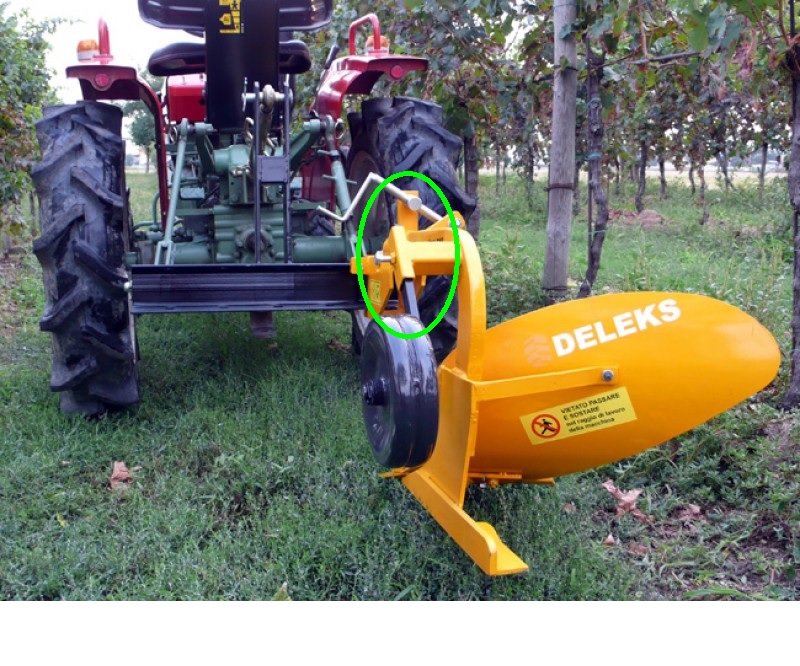

                                  Aratro DP-18: prime impressioni
                                  Abbiamo acquistato un aratro Deleks DP-18 per il nostro trattore Goldoni Base 20 (utilizzo hobbistico saltuario, pochissime ore/anno)
                                  Buon prezzo, transazione agevole, consegna veloce.
                                  Doveva arrivare con mezzo munito di sponda sollevabile, come vantato nelle comunicazioni, invece era su un vecchio furgone senza sponda, ma vabbè.
                                  Ad una prima occhiata abbiamo subito notato che la piattina del ruotino viene solo "pizzicata" dalla vite di ritegno (nell'ovale della prima foto) e quindi è destinata a slittare, come forse si intendeva qui:
                                  Originalmente inviato da franco1991 Visualizza messaggio
                                  ... ma non va tanto bene quel ruotino.
                                  Rimedieremo facendo qualche foro nella piattina a intervalli regolari.
                                  Altra cosa: il perno originale con fermo di sicurezza a scatto indicato dalla freccia sull'altra foto è misero e striminzito, ne abbiamo messo un altro molto più robusto.
                                  Per il resto non abbiamo niente da dire, la costruzione appare curata e ben rifinita, la sua funzionalità la scopriremo solo con l'uso.
                                  Ultima modifica di Engineman; 25/02/2015, 12:54. Motivo: Per il resto ...
                                  • #47
                                    Ciao Engineman
                                    Ottima idea per la foratura(cieca?) della piattina ruotino e oltre al fermo più robusto, lì aggiungerei una rondella(da costruire su misura) per ridurre l'usura del supporto(giallo).
                                    • #48
                                      ... Ottima idea per la foratura(cieca?) della piattina ruotino..
                                      Meglio cieca per non indebolirlo? Ci penseremo ...
                                      ... lì aggiungerei una rondella(da costruire su misura) per ridurre l'usura del supporto(giallo).
                                      Hai ragione, non ci avevamo pensato .
                                      Parlo al plurale perchè chi se ne occupa è mio cognato, io non lo userò perchè ho le scarpe misura 46 e quando il piccolo trattore snodato sterza, rischiano di rimanere imprigionate tra il parafango anteriore e quello posteriore !!!
                                      • #49
                                        Si così penso io, dal momento che la piattina lavora inclinata si andrebbe ad indebolirla forandola passante.
                                        Avremmo lo stesso problema col trattore,avendo pure io scarpe da 46!!
