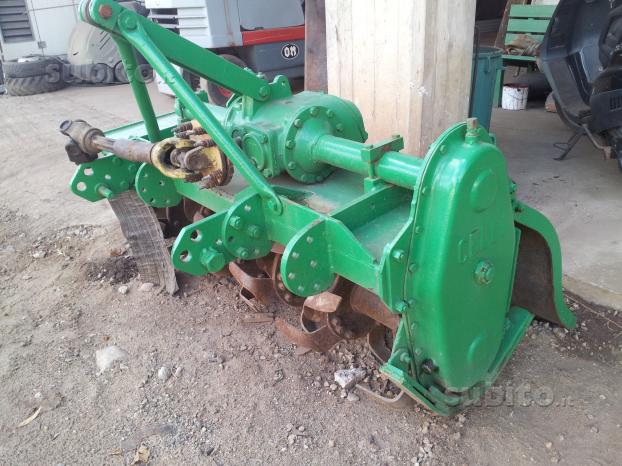

                                          Riparazione Fresa CELLI
                                          Salve.
                                          Dovrei smontare e far saldare il carter laterale di una vecchia Fresa Celli, serie pesante.
                                          Il carter presenta alcune fessurazioni (in verticale); lo smonterei per poter saldare al meglio, in officina e non in campo, evirtandomi noie con l'olio.
                                          Il modello è assai simile a quello in foto; a differenza di questa, però, sulla mia è presente l'incasso circolare dove fuoriesce un alberino che si vede girare quando la fresa è in movimento (lì trasuda un poco di olio); sulla mia l'albero in questione finisce quasi a filo con il carter (sporge di pochi mm), non si sono bulloni, nè coppiglie.
                                          Ho paura di combinare qualche guaio smontando il carter, e cioè che albero e relativi ingranaggi possano uscire dalle loro sedi e rendere assai difficoltose le successive azioni di rimontaggio.
                                          Chi ha fatto un lavoro simile? Chi sa consigliarmi?

                                            Riparazione carter Fresa CELLI Mod. E
                                            Ciao 605CM-TERAMO, non ci sono problemi nello smontate il carter perché i vari ingranaggi sono ancorati alla fresa, un'altra cosa comunque quanto costa il carter nuovo? perchè a me è successo con la coppa dell'olio del motore del mio motocoltivatore di cercare di riparala saldandola senza successo e poi con pochi euro ho comprato il pezzo nuovo.

                                              #23
                                              Sono preoccupato per quell'alberino che fuoriesce, e per quello che c'è dietro.
                                              Il coperchio del carter costa alcune centinaia di euro (se ricordo bene, sui 350 euro).

                                                #24
                                                Nelle trasmissione ad ingranaggi,vi sono tre ingranaggi di cui il centrale,è quello di rinvio e di diametro molto grande,e gira su un asse che viene a trovarsi al centro del carter.
                                                Trattasi di un bullone,il cui dado può trovarsi o all'esterno del carter,o dietro alla parete ingranaggi,cioè dal lato zappette.

                                                  #25
                                                  OK; quando vado in campagna controllo lato zappette, per vedere se c'è qualcosa a vista.
                                                  Una domanda: nel caso di fresa con le marce, dove sono gli ingranaggi che permettono di variare i rapporti di rotazione?

                                                    #26
                                                    Grazie per le info.
                                                    Sulla mia fresa celli il cambio avveniva agendo su un perno maschio posto vicino al carter che devo riparare; c'era una specie di chiave tipo le manovelle di avviamento che andavano su certi motori, con un innesto a baionetta (la femmina sulla chiave, il maschio sulla fresa); il cambio delle marce, però, è stato usato sempre poco, praticamente mai negli ultimi 10 anni; una volta "settata" quella fresa (molto pesante e solida) lavorava bene qualsiasi terreno (tra quelli che avevamo), anche con la seconda marcia del trattore; per tale motivo non c'era bisogno di ricorrere alle marce (se c'era da andare in profondità si fresava con la prima, cambiando l'impostazione delle slitte laterali).
                                                    La mia preoccupazione è quella di trovarmi con tanti ingranaggi (e non i tre canonici) dietro al carter, e che possano fuoriuscire dalle loro sedi quando tolgo il coperchio.
                                                    Agirò con cautela...
