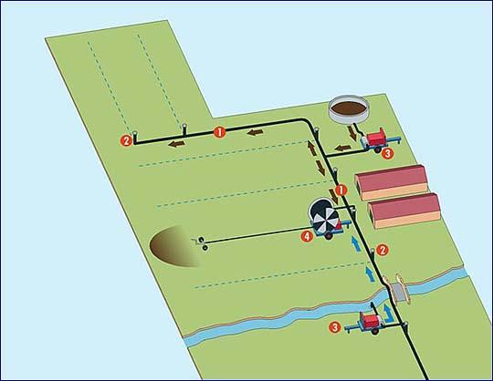

    Devo decidermi a realizzare un impianto fisso per la distribuzione liquami,misto suino/ bovino.
    Ho appezzamnti regolari,mediamente 3/4 ettari e300 mt di lungh.
    Il dubbio è fra la manichetta che ho già visto usare,
    oppure se prendere in considerazione un rotolone,(ho un 120x450mt)
    che però non ho mai visto usare col liquame.
    Chiedo quindi se qualcuno è in grado di evidenziarne differenze,
    pregi e difetti.

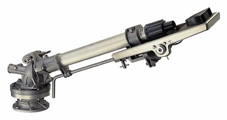

    La distribuzione di liquame con irrigatore....... oramai sono un esperto anche perchè è da tre anni che lo eseguo in az. con estremo successo visto che riesco a coprire all'incirca 50ha in una settimana....... La tua scelta è oramai prassi nelle az. più moderne e quindi te lo consiglio vivamente usa pur senza problemi l'irrigatore ma devi per forza fare diverse modifiche.
    La prima sarebbe l'altezza del getto che non è più sul carrello ma a circa 50cm di altezza dal terreno.
    La seconda devi per forza cambiare il getto e prenderne uno proprio per la distribuzione del liquame anche perchè non ha le lamelle all'interno e ha delle bocchette di gomma dura che riescono a far uscire tutti i materiali che si possono intasare e con un angolo di uscita di 30° inveci di 45° e quindi per forza lo cambi......... Ti consiglio quello della Komet (visto che mio sono trovato molto bene).
    La terza è quella che devi lavar tutto altrimenti sono guai.........
    La pompa Doda insieme a quella di Veneroni sono l'arte attuale in fatto di pompe per la distribuzione dei liquami (quindi le migliori).......

        Guarda anch'io ha la linea fissa interrata ma non la uso di certo per il liquame anche perchè poi la devi pulire altrimenti sono guai.......... (visto che il liquame bovino ha sia parte liquida sia densa) La pres. di esercizio è intorno hai 6-7atm. con un 90cv sotto la pompa con uscita del 125mm. Sai di raggio dovrei fare circa 35-40m per i MC non lì ho mai calcolati comunque tanti...... anche perchè se hai un campo con una pendenza dell'orine del 1% te ne accorgi quanto scivola lungo la pendenza...............
        Le pompe Veneroni sono Veneroni NON Rovatti anche perchè sia Doda sia Veneroni fanno pompe con trituratore solo escusivamente per i liquami........
        Per DavideMi è vero però ne perdi talmente poco di azoto nell'atmosfera che vàààààààààààààààh bene anche perchè se non ricordo male ci sono leggi specifiche sulla distribuzione dei liquami (340kg/ha e 170kg/ha nelle zone a riscio).
        Comunque c'è un nuovo modo di distribuzione sperimentato da Casella che si usi l'irrigatore ma al posto del carrello con il getto usi un estirpatore o Creker a cinque ancore che interri il liquame nel campo ad una prof. di circa 40cm. Per chi andrà all'Eima questo mezzo lo vedrà (e visto che l'ho provato dico a tutti che và veramente bene......)

                Per Toxi 82;Credo che la soluzione dell'interratore con rotolone sia la più appropiata(la vedrò certamente in fiera).

                        Oggi ho iniziato lo scavo per l'impianto sotterraneo liquami,
                        è uno dei lavori che cambierà notevolmente(in meglio)la gestione degli stessi.

                            E' un altro mondo.
                            Riesci ad avere uno spandimento uniforme,più velocemente(150mc h)senza compattare il terreno.
                            Prossimo passo l'interratore.

                                Nella settimana appena trascorsa in sei giorni ho potuto distribuire grazie a questo sisteme circa 6000mc arrivando a 2400mt dalle vasche.

                                    La parte fissa con Veneroni impianti,per ora utilizzo lo spaglio esterno che vedi nel post, stò cercando di capire quale sia il tipo di interratore più adatto alla mia situazione.
                                    Un ulteriore vantaggio,sopratutto in terreni pesanti,è il non compattamento del terreno,oltre ad ampliare enormemente la finestra utile d'intervento.

                                          La decisione sull'interratore è sulla tipologia,sapete benissimo che vi sono infinite varianti.
                                          La velocità è data dai metri cubi ora ,poi dipende da quanti metri cubi ettaro devi fare.
                                          Con la manichetta ed un liquame fluido viaggio sui 150mch fino a 1000mt,120mch a 1500mt e ancora 90mch a 2400mt(di cui 1500 di manichetta da 100).
                                          Che si usi uno "spaglio" esterno od un interratore,cambia il distributore finale,ma non la "sostanza".
                                          I trattori in uso sono 3,pompa,distibuzione ed agitatore.
