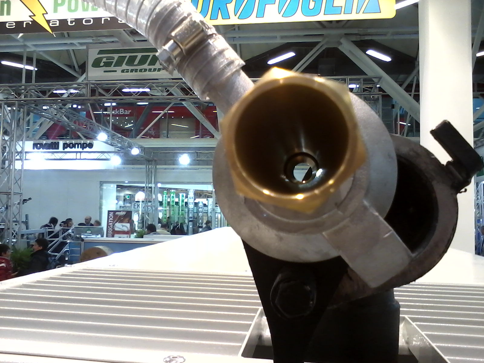

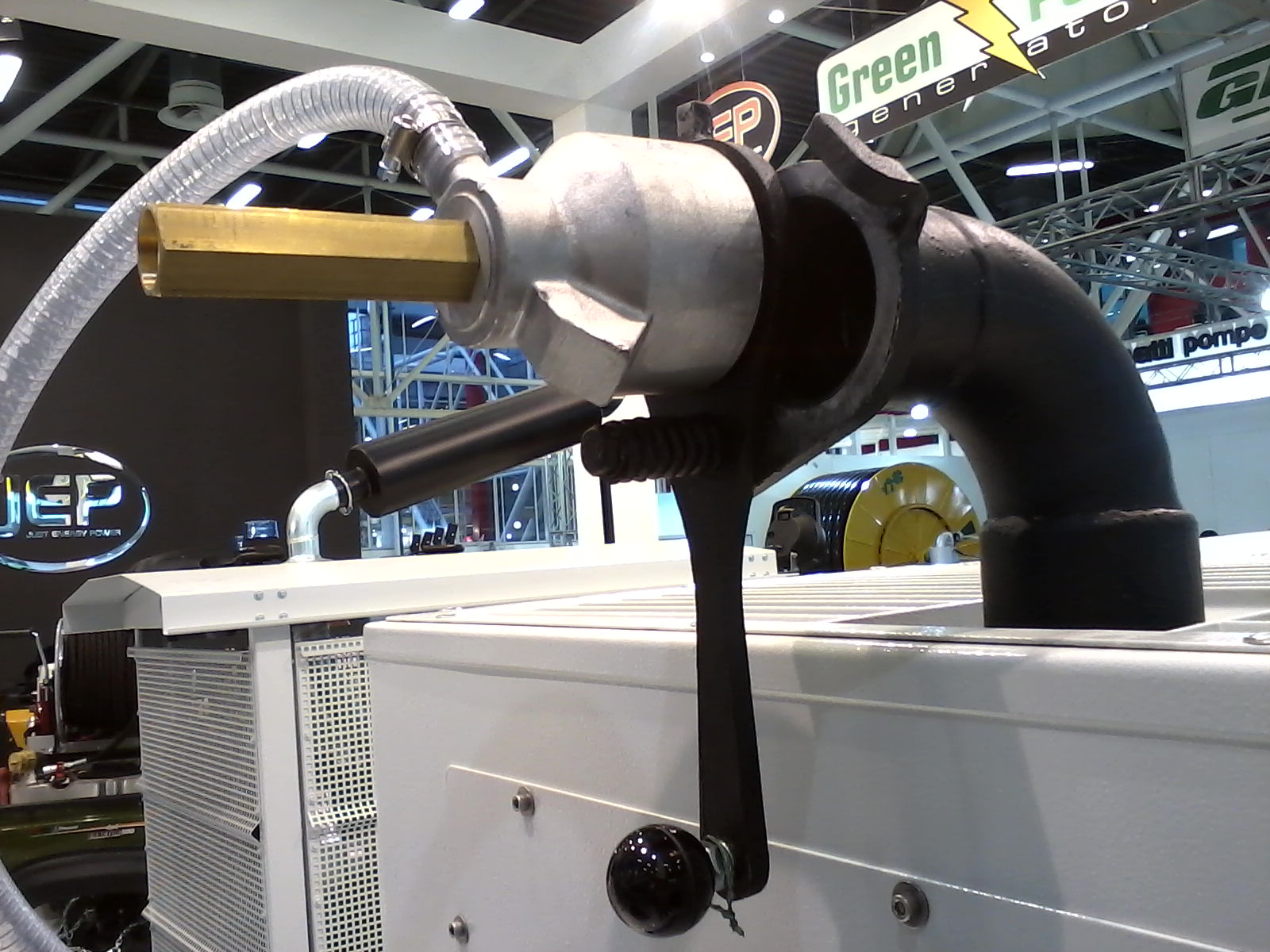

all'eima ho notato che tutti i costruttori di gruppi motopompa per irrigazione montano questo attrezzo..chiedendo info mi hanno detto che si tratta di "iniettore autoadescante". montato sulla marmitta e collegando il tubo in plastica all'aspirazione della pompa provoca un effetto venturi e consente di svuotare dall'aria il tubo di aspirazione della pompa consentendo l'innesco della stessa...funzionare immagino funzioni perchè lo montano tutti..io non l'hò mai visto..qualcuno ne sà qualcosa? in rete non trovo niente...dove si può acquistare?
Come adescare una pompa irrigazione.
Premesso che sarà un eiettore e non un iniettore...in quanto, tramite l'effetto venturi eietta l'aria aspirata dal corpo pompa per adescarla.
Evidentemente non trovi nulla in commercio in quanto il tubo di venturi deve essere dimensionato in base a vari fattori, tra cui la velocità e la pressione dei gas di scarico che sono differenti da pompa a pompa.

il nome iniettore me lo hà detto il tipo cui hò chiesto info....le dimensioni...tutti i costruttori usano lo stesso modello..i numeri stampati di fusione sul corpo in alluminio sono uguali per tutti..come le dimensioni dei fori (misurati con calibro preso a prestito) o la lunghezza dell'esagono in ottone.immagino che a secondo del volume di aria che dovrò aspirare, la pompa si innescherà in più o meno tempo . ritengo che il costruttore sia uno solo.... dovrei comunque trovarne in commercio di dimensioni diverse..invece non trovo niente..
Ricordo che su alcune motopompe carrellabili, tale sistema èra già integrato nel collettore di scarico, bastava aprire lo spurgo e tirare una leva che deviava i fumi in una doppia camicia del silenziatore.
A questo indirizzo adottano soluzioni molto simili, l'esagono non è appicato allo scarico ma è direttamente sullo spurgo della pompa, collegato tramite tubo.Marco B

pignoleria per pignoleria, é formato da un iniettore , che inietta i gas di scarico nel venturi, e da un eiettore che aspira l'aria dal tubo per adescare la pompa.Originalmente inviato da Actros 1857 Visualizza messaggioPremesso che sarà un eiettore e non un iniettore...in quanto, tramite l'effetto venturi eietta l'aria aspirata dal corpo pompa per adescarla.

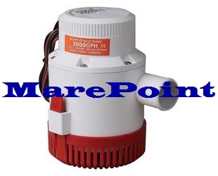

altra soluzione....esistono in commercio piccole pompe centrifughe sommerse funzionanti a 12 V non grosse...non invadenti....non mi sono soffermato sulle portate e sulle prevalenze per capire la funzionalità a questo scopo...ma ci darò un occhio.....
Grazie Vincent, scusa ma sono stato incasinato, hai ancora quel eiettore autocostruito? Se si potresti fare qualche foto? potrebbe venirmi utile.
E da un po che ci vado dietro a questo progetto, avevo già pensato ad una pompa 12v sommersa e sarebbe una buona opzione intendi questa?, anche se come spiegato in un' occasione ho il tubo di aspirazione 100, che passa sotto ad una strada per poi scendere su una scarpata molto ripida, non è per la scarpata ma per la strada che ci passano le auto, anche se è privata.

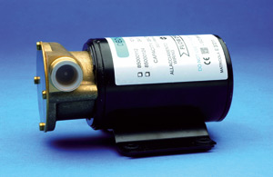

Avevo pensato ad una pompa elettrica a pale in gomma tipo pompa sentina, ma non resisterebbe molto funzionando a secco.

Si ho visto che alcune case producono sistemi di adescamento con pompe elettriche presumo a palette lubrificate o a secco e altre come dici te collegate all'albero della pto, ma non ho sentito parlare molto bene di questi sistemi, c'è chi si è lamentato per la un usura precoce, (ma non so come sia stato usato).
