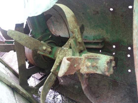

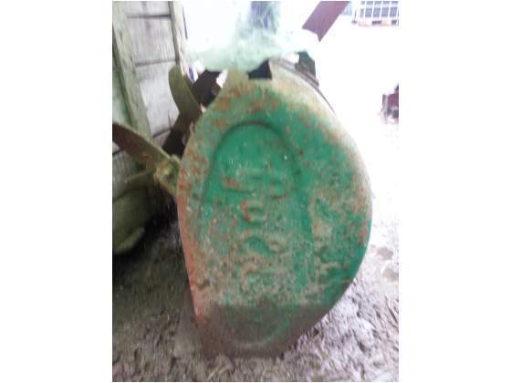

          Ho appena acquistato un motocoltivatore Goldoni export usato con relativa fresa. Nonostante gli sforzi, non sono riuscito a capire di che tipo di fresa si tratta. Allego una foto nella speranza che qualcuno più edotto possa aiutarmi.
            Non capisco,che fresa deve essere se non la sua...
              a me sembra la sua originale e non ricordo se si tratta della fresa tipo 28 o tipo 27 dovrei guardare sul libretto della fresa
                La ringrazio anticipatamente per quanto potrà fare!
                  la fresa è la tipo 28 se vuole le invio il libretto
                    bruxiacusti, Le sarei molto grato.
                      Questa fresa non è la 28,anche se è uguale il corpo fresa.
                      La 28 ha i dischi rotondi su cui vanno avvitate quattro zappette con solo quattro bulloni.
                        potrebbe essere un modello ancora più vecchio
                          Potrebbe essere una fresa Goldoni EXPORT 2064?
                            comunque non è da escludere che sia uguale alla tipo 28 come scatola cambio e l unica cosa che cambia sono gli attacchi delle zappette,che sembrano di quelli vecchi e meno pratici tipo simar e altri.
                              E`proprio un fresa export che veniva costruita dalla Goldoni fino al 1967 ha solo 2 zappe per blocchetto e una caviglia o tirante filettato con controdado e veniva fornito in tre misure 60 ,80,100 cm differisce dal tipo 28 per l'albero portazappe e anche per la coppia conica se non ricordo male e`stata fabbricata con gli export a una sola retromarcia per essere poi sostituita con l'export a 2 retromarce dal tipo 28

                                  Saluti a tutti, chiedo gentilmente informazioni, ho una fresa su un goldoni special 130 esattamente come questa in foto, la fresa ha una larghezza di 55 cm circa, le porta zappe e composto di denti per essere bloccati tra loro , vorrei aggiungere un'altro pezzo ai laterali per allagamento ma non riesco a trovarli, qualcuno mi potrebbe gentilmente dare una dritta si dove trovarli usati e meglio ,,, grazie mille . a tutti..
