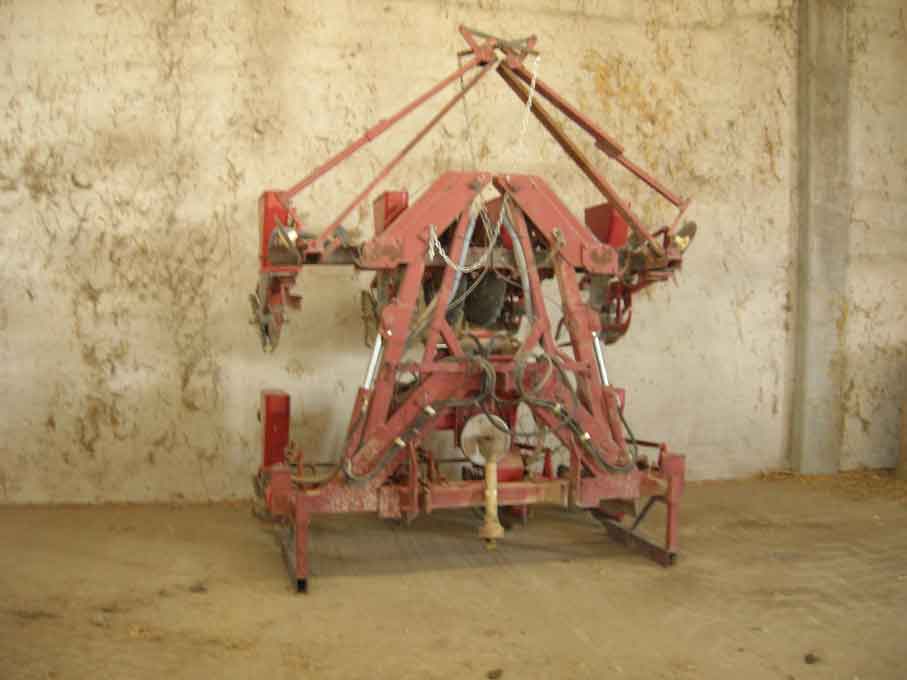

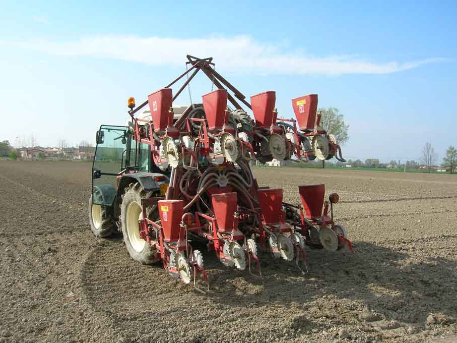

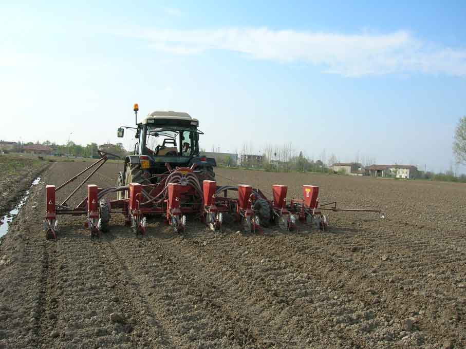

    Già che siamo pronti per seminare anche quest'anno, metto qualche foto fatta l'anno scorso della mia seminatrice.
    Con un po' di orgoglio, faccio notare che la macchina in questione è stata realizzata da me ( devo ancora finire di verniciarla) usando elementi di semina di una gaspardo sp520

        Come colleghi i distributori di seme?
        Hai solo una scatola ingranaggi?
        Quanto pesa?
          Quanto pesa?
          Sì, ho solo una scatola di ingranaggi, praticamente, dopo averla aperta, collego tra di loro le aste quadre dei 3 spezzoni.

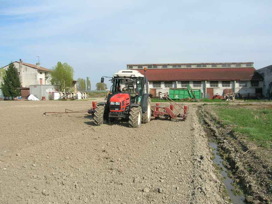

          La macchina, ora, ha 2 ruote e quando la apro diventa rigida, praticamente lascio i pistoni in pressione; ma l'ho "progettata" (che termine grosso) per mettere le 4 ruote e lasciare i pistoni flottanti. Comunque è qualche anno che la uso così e non è poi male....

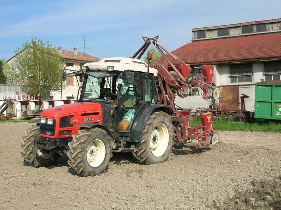

          Per il peso non l'ho mai pesata, ma credo che sia attorno ai 12- 13 qli, visto che col dorado, che ne pesa 30, la porto a spasso bene senza bisogno di zavorre....
          Quando l'ho costruita ho cercato di farla più corta possibile, più vicina al trattore proprio per poterla usare con una macchina leggera come il dorado

            il telaio portante l'hai realizzato di sana pianta?
            anche con due sole ruote dovrebbe funzionare bene...tanto gli elementi sono flessibili singolarmente e in più risparmi sul peso...
            che spessore hanno gli elementi del telaio portante?
              ancora complimenti davvero bella...
              Grazie per i complimenti
              Sì, il telaio l'ho pensato e realizzato io di sana pianta.
              Le due sole ruote vanno benissimo, però hai il limite di non poter "fermare" gli elementi sollevando, per esempio, i due da un lato come nelle macchine in produzione; per contro ho un risparmio di peso e comunque, ripeto, posso mettere le 4 ruote quando voglio.
              Il telaio è fatto con tubolare 100x100x6 e 50x50x5 al quale ho imbullonato il telaio a forma di H della sp 520 dove sono fissati gli elementi

                scusa l ignoranza ma come fai a trasmettere il moto dalla scatola di ingranaggi alle due parti laterali della seminatrice (quelle richiudibili per intenderci).
                  Originalmente inviato da jag
                  x angelillo
                  L'avevo già scritto....
                  Praticamente collego tra loro i quadri dei tre spezzoni, quelli che danno il moto agli elementi
                  Non saprei come spiegare meglio......

                      ma li colleghi a mano ogni volta che apri la seminatrice?
                      non e che puoi mettere una foto di quel particolare?
                        Sì, li collego a mano, ma è un operazione molto semplice, tanto devi scendere ugualmente quando cominci il campo per aprire i tracciafila e per "caricare" il disco di semina facendo girare la ruota
                        Per la foto, appena posso
