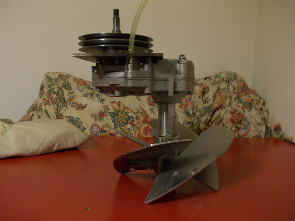

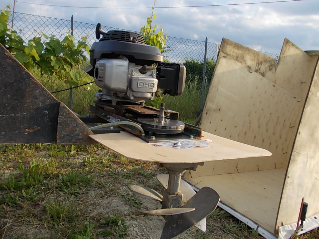

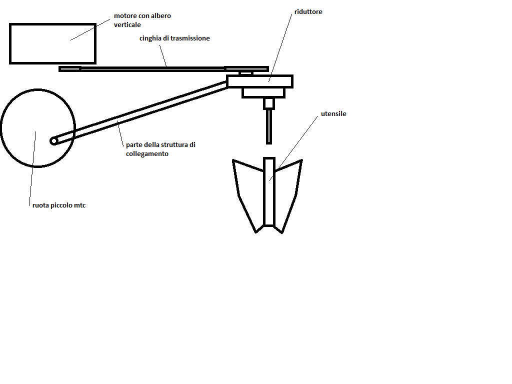

Più avanti volevo realizzare un aratro rotativo sul tipo di quello Berta, magari con dimensioni leggermente differenti, ed impostato su uno dei miei (scarsi) mezzi.
Perchè pensavo: se il Berta asporta la terra come un utensile, o una trivella, allora posso fresare il terreno "dal pieno", proprio come un utensile, variando i parametri in funzione dell'obbiettivo.
Tipo: numero ed inclinazione dei vomeri, diametro dell'utensile, velocità di rotazione e di avanzamento; praticamente posso modificare questi parametri in funzione della potenza che ho a disposizione, variando il tempo necessario a svolgere il lavoro; per assurdo, potrei anche utilizzare un aratro rotativo elettrico, è solo questione di dimensioni e di tempo.
Che ne pensi/ pensate?
