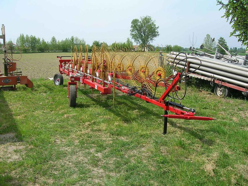

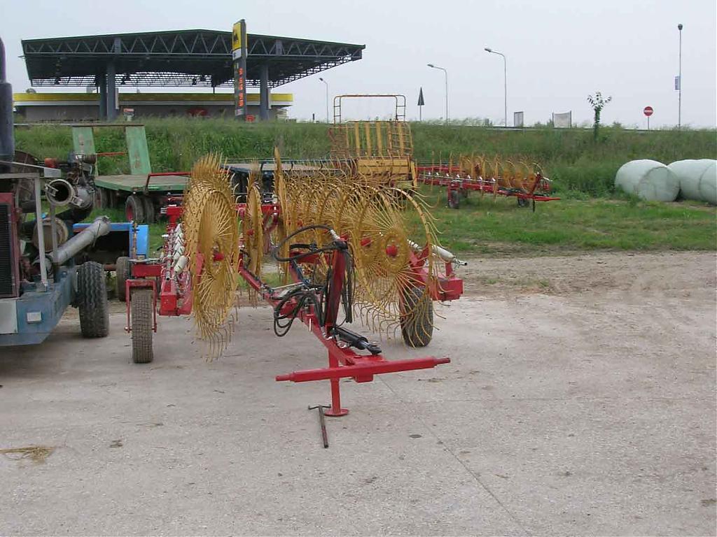

Ciao a tutti, sono in procinto di acquistare un ranghinatore nuovo.
Dovrò usarlo in terreno con pendenze anche piuttosto impegnative, principalmente su medica e polifito.
Il trattore è l' A.Carraro TRG.
Ho avuto esperienza con un modello rotante, tuttavia ho notato che tende a raccogliere molti sassi (abbastanza presenti nei campi), e su consiglio del conce vorrei ora orientarmi su un modello a pettine.
In particolare spinge per un Repossi 4500/5 portato, che lavora a sbalzo, pur essendo posizionabile in verticale per il trasporto.
Chiedo consigli a chi di voi ne usa, in quanto sarei molto contento per la ampia larghezza di lavoro, 4,5m appunto, ma a robustezza, sicurezza e maneggevolezza come la mettiamo ?
C'è qualcuno che ne ha provati di modelli frontali ?
Sapete, visto il prezzo del fieno ... anche questo investimento deve essere il più oculato possibile !!

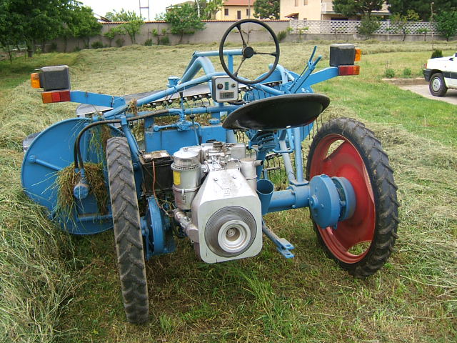

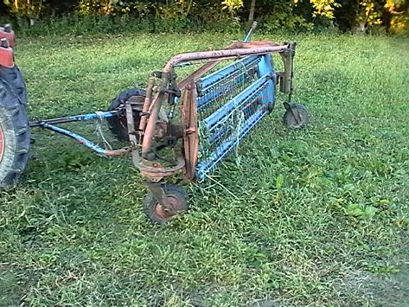

usa ancora i ranghinatori ad aspo?
! Preso usato, ma dotato di regolare libretto di circolazione; poi posseggo un Mainardi Bcs 4 aspe. Quando ho fretta attacca il kuhn. Morale il Kuhn fa il lavoro dei due messi assieme
Però la prima passata di motoranghinatore è d'obbligo.
Però.
