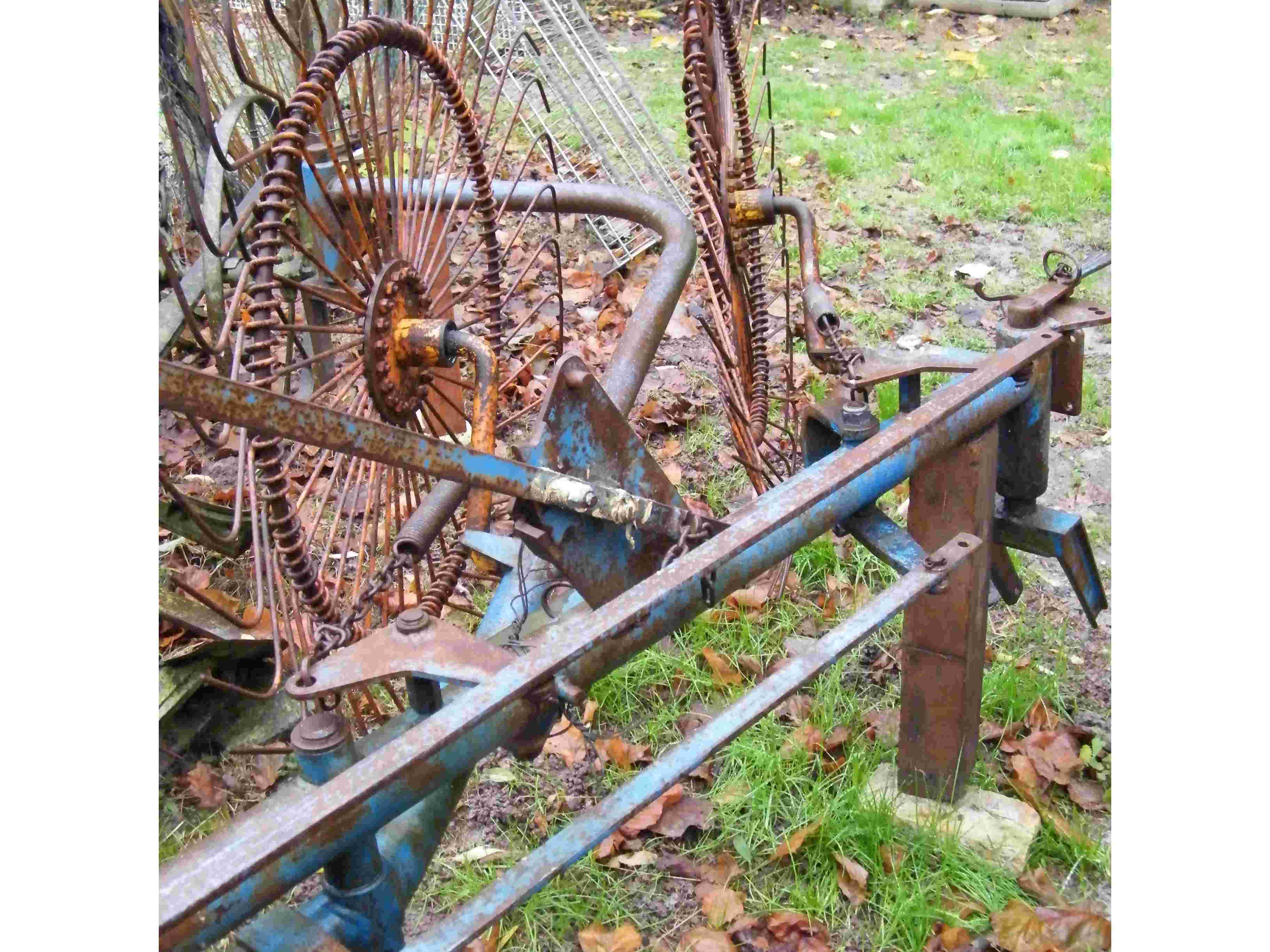

                  • #39
                    Originalmente inviato da denispol
                    Salve,
                    mi hanno regalato questo ranghinatore ma non ho so di preciso cosa può fare. Inoltre non ho idea di come si usi perchè ha le ruote posteriori che si possono bloccare in varie posizioni ed il corpo delle ruote stellate attaccato a quello con il timone tramite un perno centrale. Allego delle foto così rendo meglio l'idea. Non vorrei trovarmi ad imparare il giorno che devo fare il fieno...
                    Grazie in anticipo.
                    denispol
                    Trattasi di un comunissimo ranghinatore stellare, comunemente chiamato almeno nella mia zona anche"girasole", è una macchina a trazione, le ruote in ferro grandi sono mosse dall'attrito col terreno e dal fluire del prodotto, normalmente in lavoro assume una angolazione rispetto a quella di marcia.Ultimamente è stato riscoperto e fabbricato in chiave piu moderna e versatile, unitamente a grandi larghezze di lavoro, dalla ditta "tonutti" e altre.Incredibile la velocita di lavoro e pulizia del fondo con alcuni prodotti, personalmente sono stato meravigliato dal lavoro che svolgeva su stocchi di mais trinciati"prodotto notoriamente non facilissimo da andanare", oltre che andanati gli stocchi, dietro nel campo, sembrava che fossero quasi passati manualmente con una scopa.

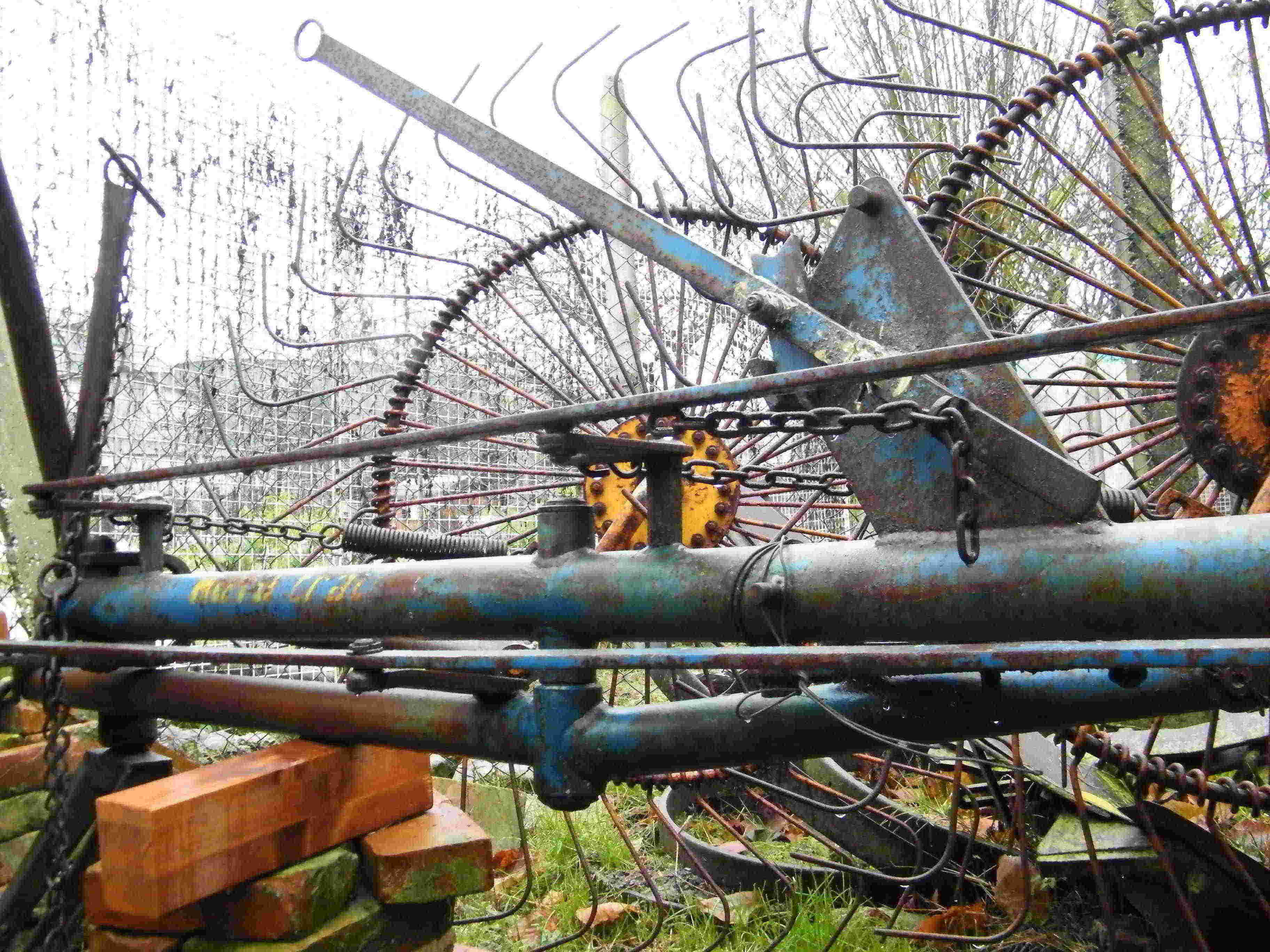

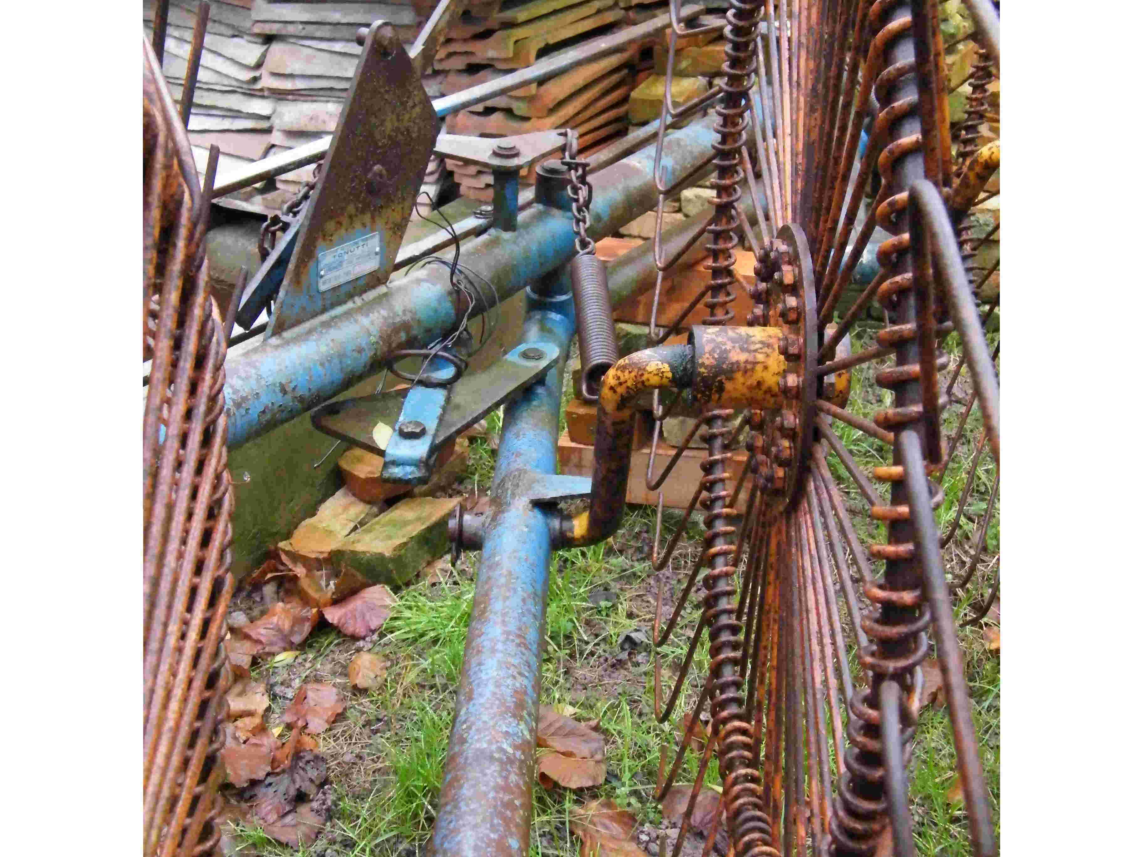

                        allego altre foto

                        • #42
                          I tipi vecchi avevano delle ruote ed erano trainati , quelli moderni sono portati dal sollevatore .
                          Il funzionamento è piuttosto semplice : le grandi ruote stellate sono folli e girano perchè sono montate obliquamente rispetto alla direzione di avanzamento.
