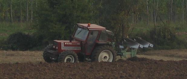

                                              Qui dalle nostre parti si preferisce l'entrosolco perche:
                                              1° non si utillazzano piu di 2-3 vomeri
                                              2° non si itilizzano macchine da film americano
                                              3° non necessitando di profondità elevate non e necessario uscire fuori solco per maggiore stabilitò e trazione e poi ripeto non piu di 2-3 vomeri quindi diventa quasi inutile fare il fuori solco
                                              4°il fuori solco e stato ereditato dai cingolati i quali devono praticare per forza il fuorisolco, quindi non penso ci siano regole da dare ai gommati.
                                              5° nel mio caso noto una maggiore trazione nell'entrosolco anche perche quando a novenbre si ara, sul terreno c'e sempre quel letto erboso di gramegna che fa si che le ruote fuori solco perdano aderenza.
