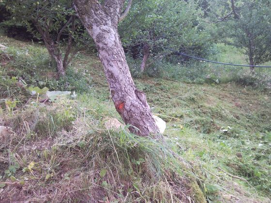

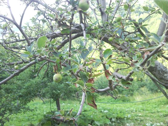

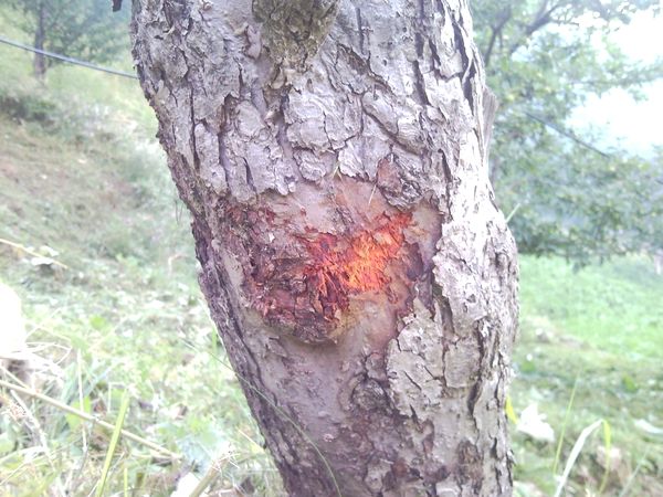

                          Di cosa si tratta??? MArciume del colletto??
                          Ciao ragazzi,
                          sono un po in crisi.
                          Ho alcune piante di melo (vecchie di 30 40 anni) che hanno una vegetazione molto stentata e le foglie, quelle poche tendono a seccare.
                          Ieri guardando in particolare una pianta particolarmente mal presa,mi sono accorto che nel tronco a 30 cmm da terra circa presentava una zona di marcio. Se premo col dito su questa zona è molle.
                          Di cosa si potrebbe trattare??? Marciume del colletto?? Cancro???
                          Posto le foto.
                          Ci sarà rimedio o converrà tagliare l'albero???
                          Ciao a tutti

                            Ciao,guardando le foto,credo si tratti di danni causati da gelo durante il periodo invernale,ti posso consigliare di raschiare bene la zona di corteccia molle,quindi spenellare con del fosetil alluminio diluito in pochissima acqua,ripeti l'operazine una volta al mese alternando il fosetil alluminio con un fosfito (fosforo potassio),allo stesso tempo,esegui 3 trattamenti fogliari sempre con del fosetil alluminio distanziati di 15 giorni circa,inoltre annafia le piante malate ogni 15 giorni per tre volte con il fosfito diluito in acqua alle dosi consigliate in etichetta.
                            • #74
                              Grazie Standby, proverò a far cosi anche se la pianta è molto deperita e penso che seccherà.
                              Dovevo accorgermene e fare l'intervento prima.
                              Comunque ci provo ancora.
                              Grazie ancora
