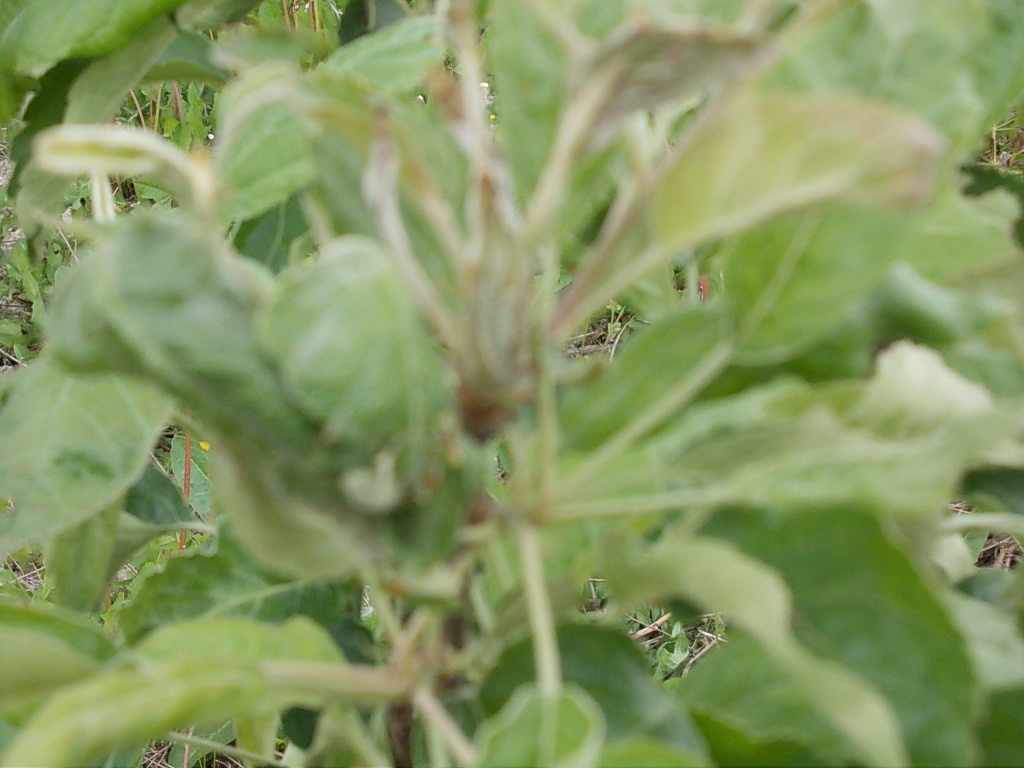

Salve...
Mi inserisco qui con una parte di messaggio, originariamente per Michele:

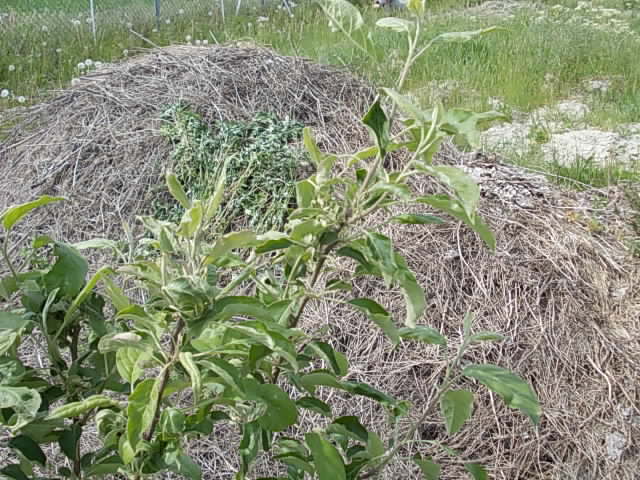

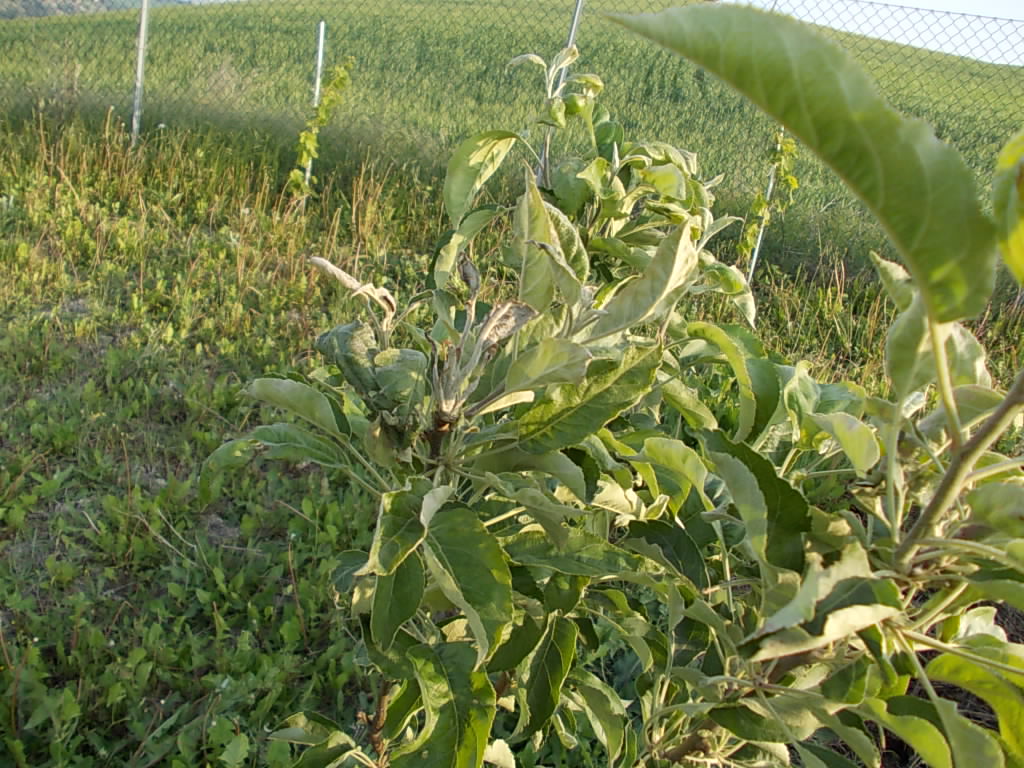

"Poi volevo farti vedere delle foto (adesso che ho la macchinetta...) di meli più chiari (di tronco) che in cima alle foglie di nuova produzione diventano tutti bianchi e le foglie si appiccicano (non come la bolla del pesco) e si "intristiscono" lì.
Sulle piante con tronchi più rossicci questo non avviene."
Sono andato a controllare: le mele che ho sono: Golden, Goldrush, S. Starking, Renetta del canada, Enterprise, Grammy Smith, Stay Mared, Florina (quest'ultima è quella "troncata" dal Cossus); però non so dire quali sono le "grige" e quali le "rossicce" (di tronco).Ultima modifica di bobmat; 25/04/2011, 23:29.
Potatura
Quest'anno non ho potato il mio unico melo, perche fino a settimana scorsa abbiamo avuto delle nevicate, quì in Ontario zona Grand Laghi quest'anno ne abbiamo avuta in totale più di 3 metri, adesso con due giornate di sole incominciano a spuntare le prime gemme, percui non mi sono azzardato a potarlo, faccio bene o devo intervenire al più presto? Poi lo scorso anno gli scoiattoli si sono mangiati, portate via, fatte cadere tutte le mele, come posso tenerli lontani? Ho lavorato come raccoglitore di mele in un grosso meleto con 75.000 piante e non ho mai visto un animale, quali scoiattoli o cervi qualche idea in aiuto un grazie anticipato
Cariboou!

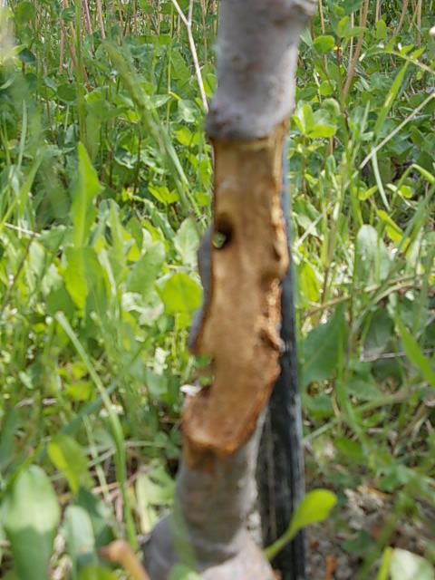

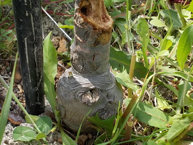

Proseguo col mio "inserimento"...

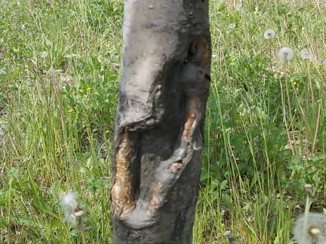

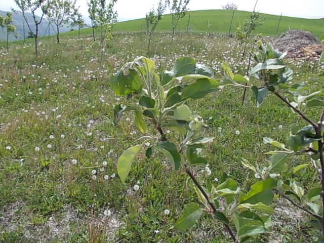

Metto le foto che ho fatto oggi, ma forse c'era troppa luce (le mie capacità fotografice si limitano al pulsante...), e non si capisce granchè.
Qualcuno capisce che problema c'è? che contromisure devo prendere?

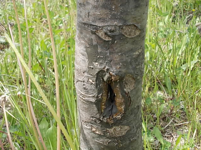

Quella rosicata era proprio la Florina; nella foto dove si inquadra l'innesto si intravede un microscopico getto: ho già lasciato solo l'astone, ma presumo di dover tagliare tutta la pianta appena sopra il getto, se non vedo altri getti a breve sopra la rosicatura.
Giusto o sbagliato?
Poi ho messo le foto dell'Enterprise, così, per dovere di cronaca....
P.S.: Sui colori dei tronchi mi sa che ho cannato...guardandoci bene sono tutti rossicci...

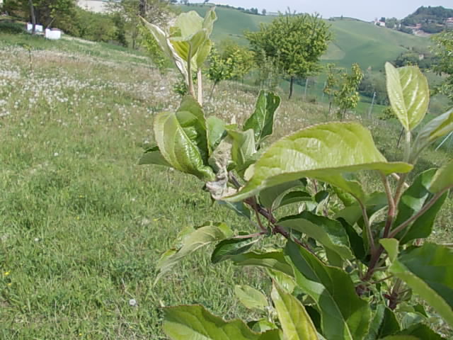

Sì, con le foto devo ancora pedalare...comunque, le cime dei rametti di ultima germogliazione si coprono di robina bianca, si asciugano un pò, e dopo qualche mese si seccano.
Lo scorso anno il fenomeno è apparso in una pianta, solo in 2-3 cime. che poi ho potato; quest'anno ce ne sono già molti di più.
Io ho messo una cinquantina di piante per uso personale (6-7 all'anno), e non ho assolutamente esperienza nella materia: ho solo preso la robina contro la bolla del pesco, che si è evidenziata subito, anche se poi non sempre mi ricordo di darla.
Poi ho la gomma sugli albicocchi...e adesso l'Oidio sui meli...
Allora...
Per l'Oidio mi hanno dato il Topas 10 EC (Penconazolo puro); per la gomma dell'albicocco mi hanno parlato di un prodotto che necessita del patentino, e quindi mi hanno dato il Folicur SE (Tebuconazolo puro), consigliando, come trattamento preventivo, altro, tipo poltiglia Bordolese.

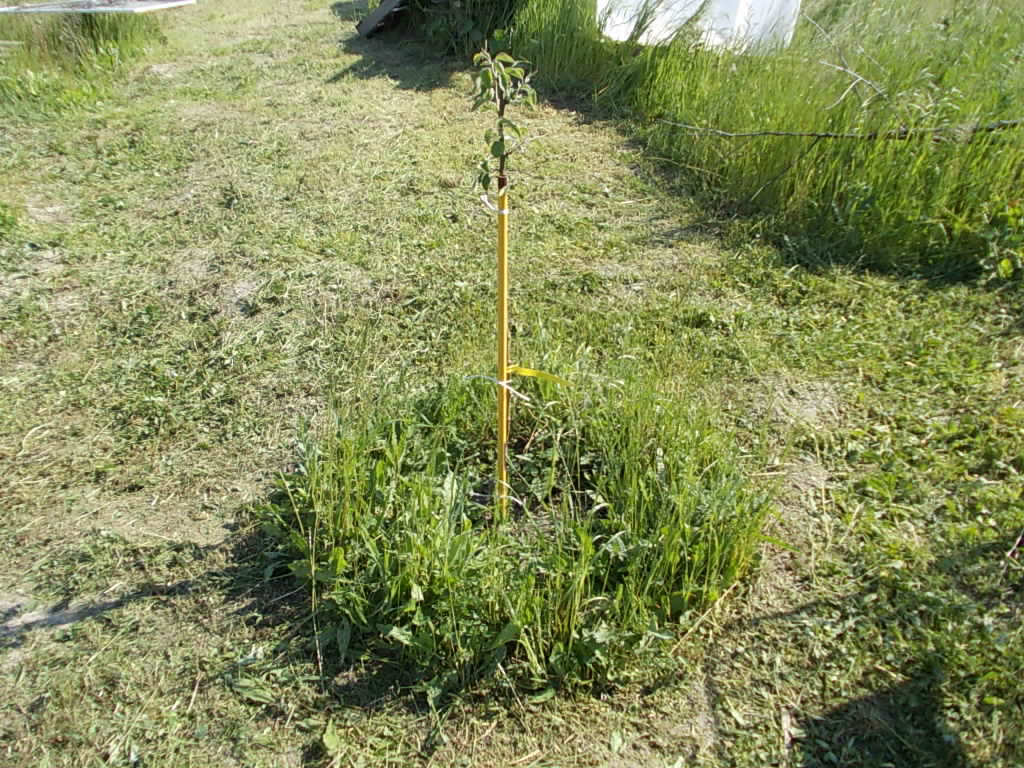

Aggiungo un'immagine con l'anticossus modello Michele.

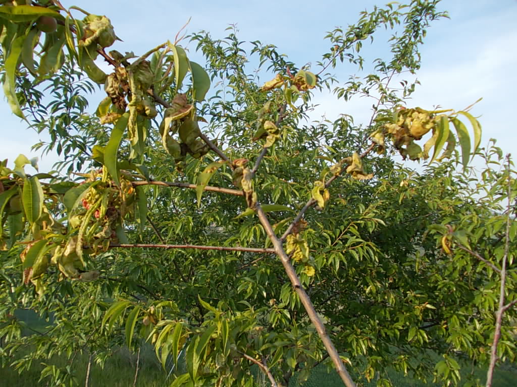

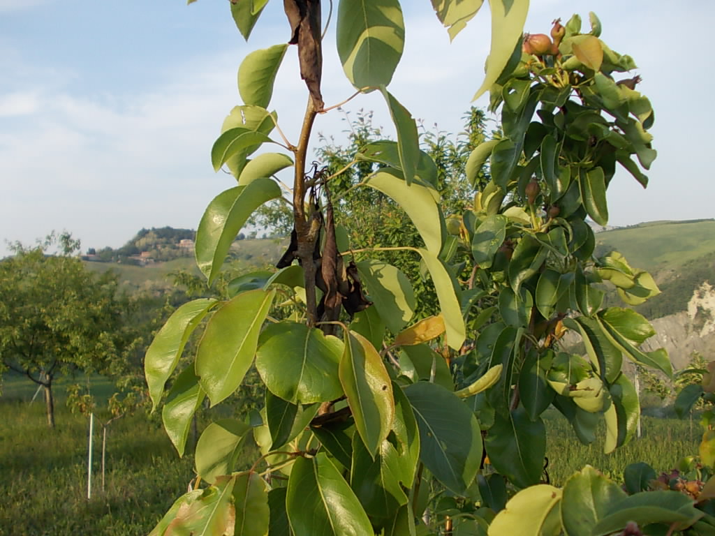

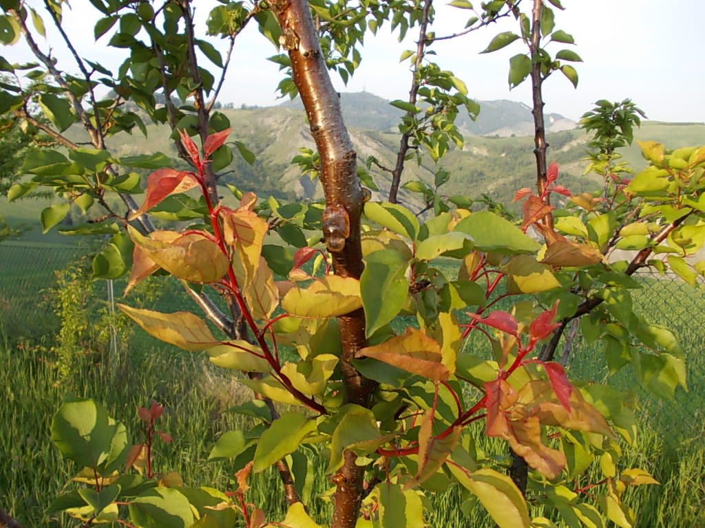

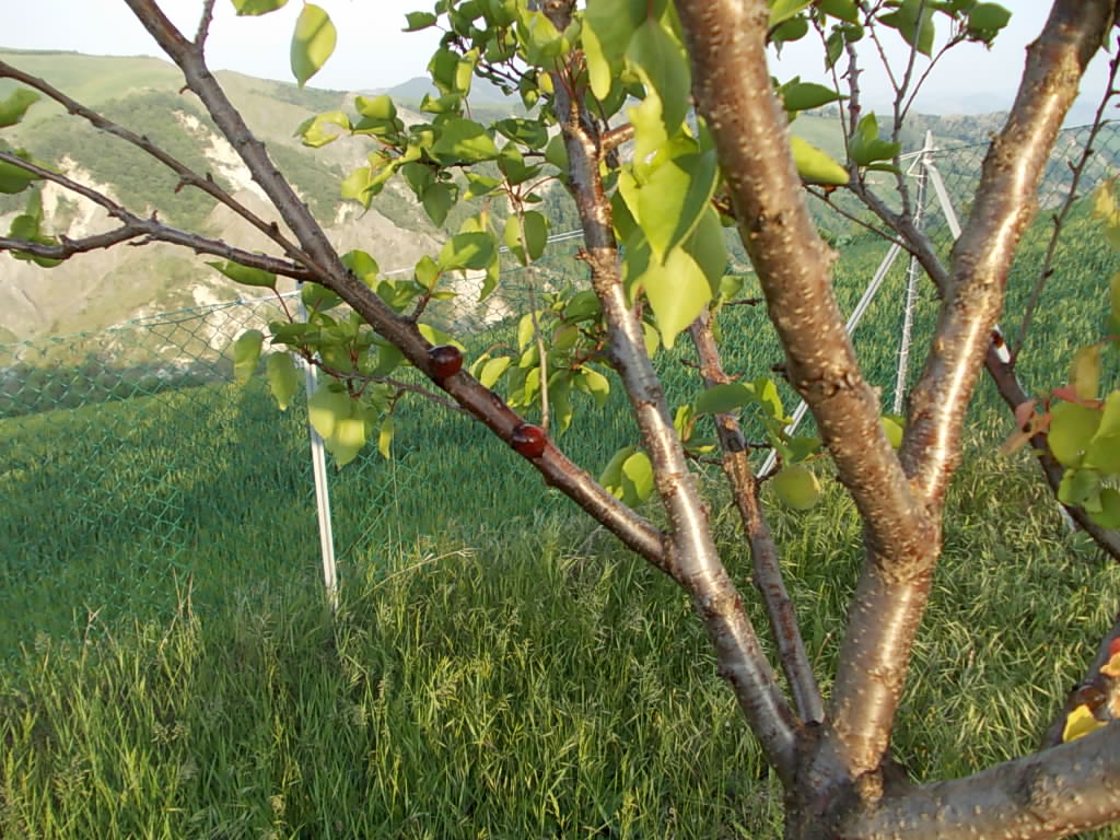

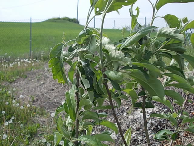

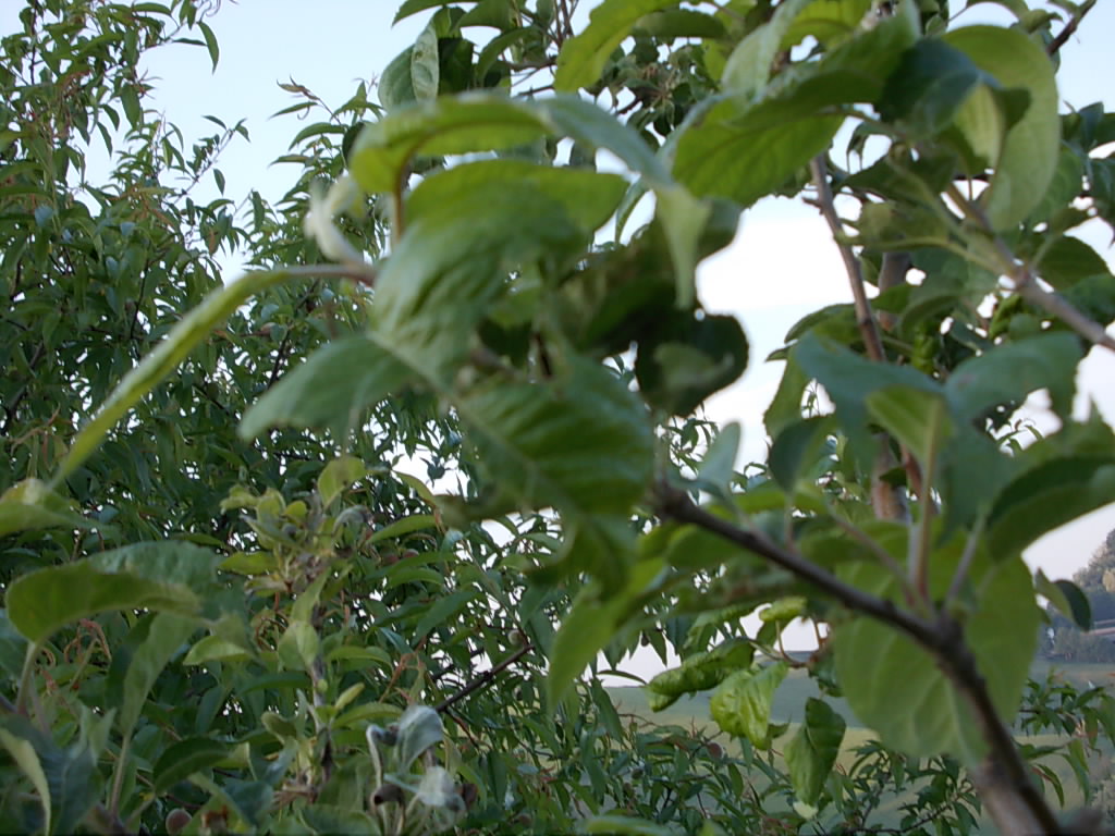

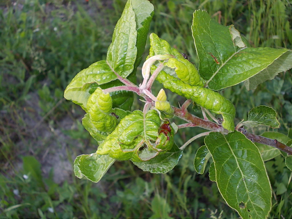

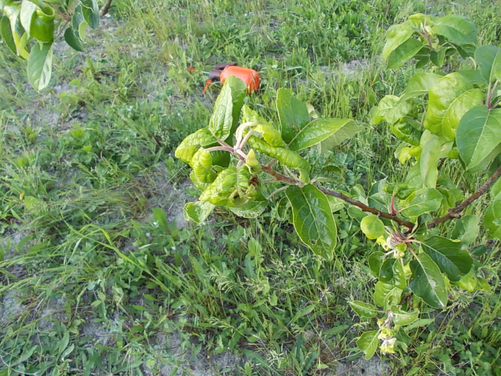

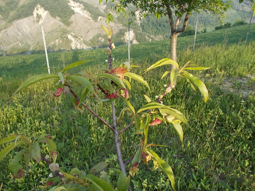

Allego qualche foto, se qualcuno che se ne intende le vede, magari si fa un'idea più chiara...
A me pare che:
1) Il mal bianco (Oidio) non è ancora molto evidente.
2) Anche sui meli ci sono foglie accartocciate (tipo bolla del pesco).
3) Sui meli ci solo anche foglie mezze mangiate o rotte.
4) Sui peri ci sono delle terminazioni che diventano nere e seccano.
5) Anche sui peri ci sono foglie accartocciate (tipo bolla del pesco).
6) Alcune perine piccoline sembrano danneggiate dalla Ticchiolatura; non so se ci sono foto di questo.
7) Anche sui ciliegi si vede della resina (come la gomma dell'albicocco).
8) Ho visto tante formiche (questo anche gli anni scorsi, praticamente sempre); possono danneggiare gli alberi?Ultima modifica di bobmat; 07/05/2011, 23:12.
Quei prodotti elencati li puoi usare sia sui meli che sui peschi, magari una volta uno e poi l'altro.
Guarda sui meli sotto la foglia se hai pidocchi?
Sulla bolla del pesco non riuscirai più a tenerla, ti conviene togliere le foglie colpite e mettile in un sacco per poi bruciarle, poi fai un trattamento.
