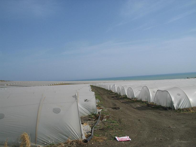

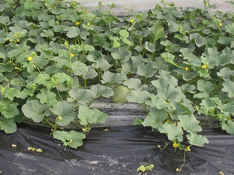

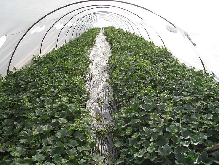

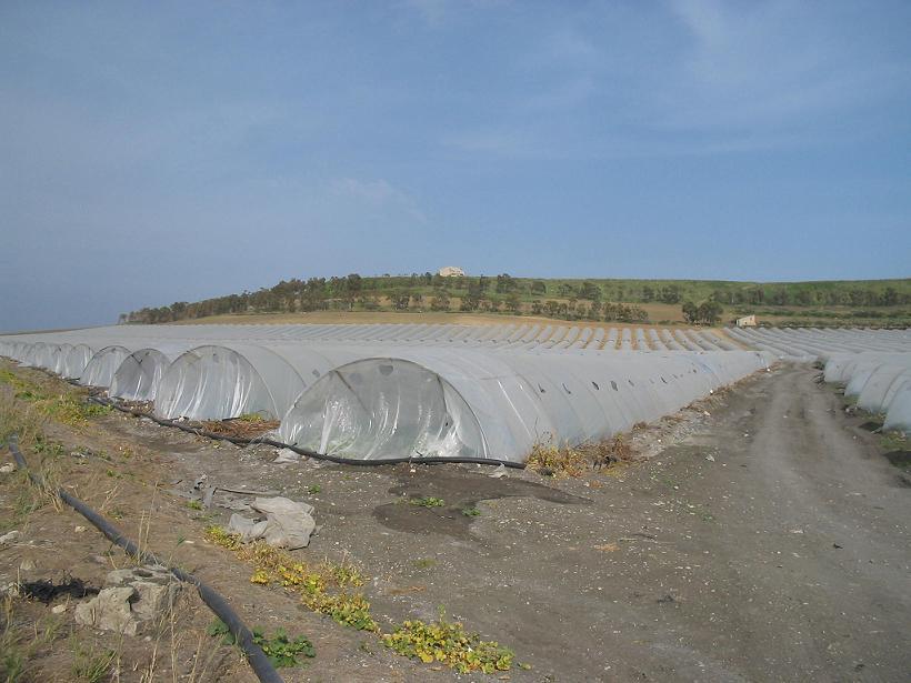

            foto meloni
            Plinio oggi mi sento buono e ti allego qualche foto dei miei tunnel che te ne sembra
            cmq scherzi a parte non sono i miei , ma le foto sono dell'11 aprile 2006
              a quello che ho affitato la terra nei filari tra un tunel e laltro passa sempre la fresa ma non so se fa qualche trattamento,pero' mi sembra che lo visto fare con la sua piccola.
              andrea
                Originalmente inviato da L85
                Wow... sembrano molto belli!
