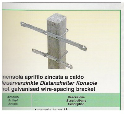

                                                  @ ALLE
                                                  Spero che per mensole aprifilo intendi queste:
                                                  Dal 1963 ci occupiamo di progettare e realizzare le migliori soluzioni tecniche per i vigneti e i frutteti dei nostri clienti.
                                                  perchè queste sono le uniche che non rompono tanto le scatole, senza dubbio anche quelle di metterle in posizione dove non passa il guida pali, ad esempio in un cordone speronato il guida pali si posiziona a circa 60 cm quindi le mensole dovrebbero messe a schivare quella misura, ad esempio a 40 le prime e 80/90 le seconde. (da noi almeno è così! )
                                                  ciao a sentirci

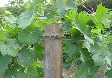

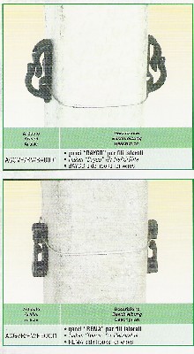

                                                    Io pensavo di usare una di queste due tu cosa mi consigli???
                                                    Tosi Alessandro
                                                      @Alle
                                                      Mmmmh....per quello che ho visto quest'anno e per dare più possibilità di posizione con la vendemmiatrice senza che quest'ultima ti faccia danni, e nello stesso tempo risparmi tempo e denaro, io ti consiglio di usare questi o fac-simili,
                                                        Grazie per il consiglio Claballi in effetti sugli aprifilo sono un pò in discussione perchè c'è chi dice che è indispensabile e chi dice di no secondo me la vite si arrampica lo stesso ma poi al momento dell'impianto valuto cosa fare tanto si monatno anche in un secondo tempo
