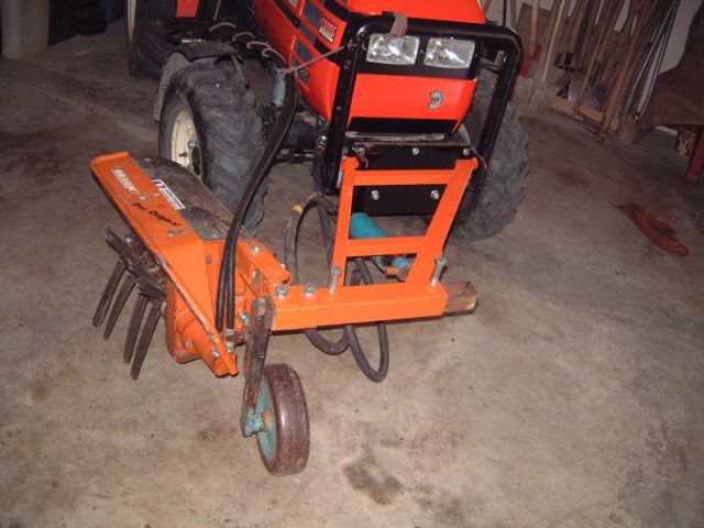

                              Ciao a tutti vi metto una foto dlla spolonatrice che usiamo nell'azienda dove lavoro
                              L'abbiamo cosruita in azienda e fa un bel lavoro nella foto è montata sul Landini rex 100 ma possiamo metterla anche sullo Steyr 8090.
                              La spollonatrice è regolabile in larghezza per lavorare in filari da 2m e 20 e da 3m e 20 inoltre per lavorare con viti più alte basta montare delle spazzole più grandi. Le spazzole girano con dei motori idraulici azionati da una centralina attaccata al sollevatore inoltre se si incontra una vite giovanetramite un elettrovalvola si aziona un pistone che separa le spazzole, il pistone prende l'olio dei motori in modo che quando vengono separate le spazzole automaticamente si fermano.

                                Non male le spazzole… cosi non rovini il fusto delle piante…
                                L’azienda tordable ne costruisce un modello analogo solamente che invece di avere 2 spazzole installa dei rotori a flagelli con più rotanti consecutive x fila, credo 3 x lato. Ha poi tutto un sistema di tastatori che allineano con suolo un lato indipendentemente dall’altro.
                                Per coloro che usano le strisce di gomma , volevo capire come avviene il fissaggio delle strisce sul rullo dello spollonatore.
                                Che usura hanno? a fanno una buona pulizia?
