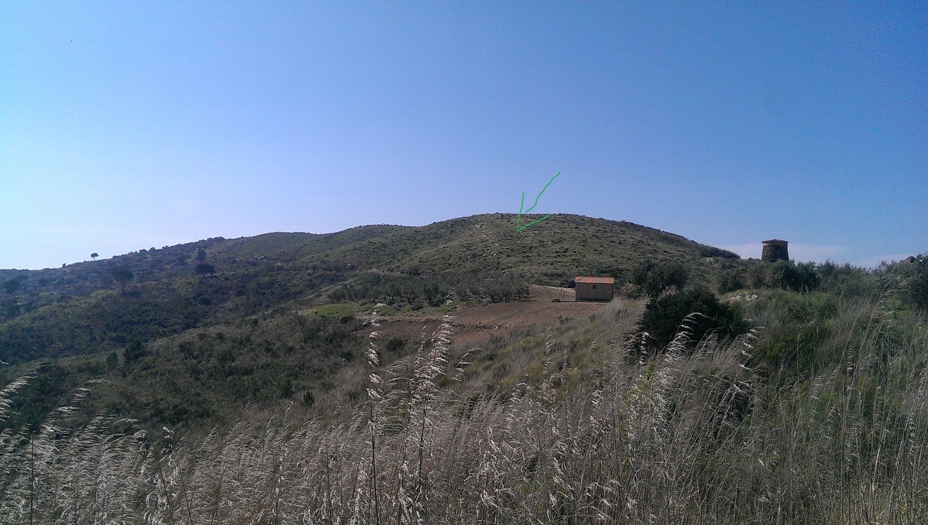

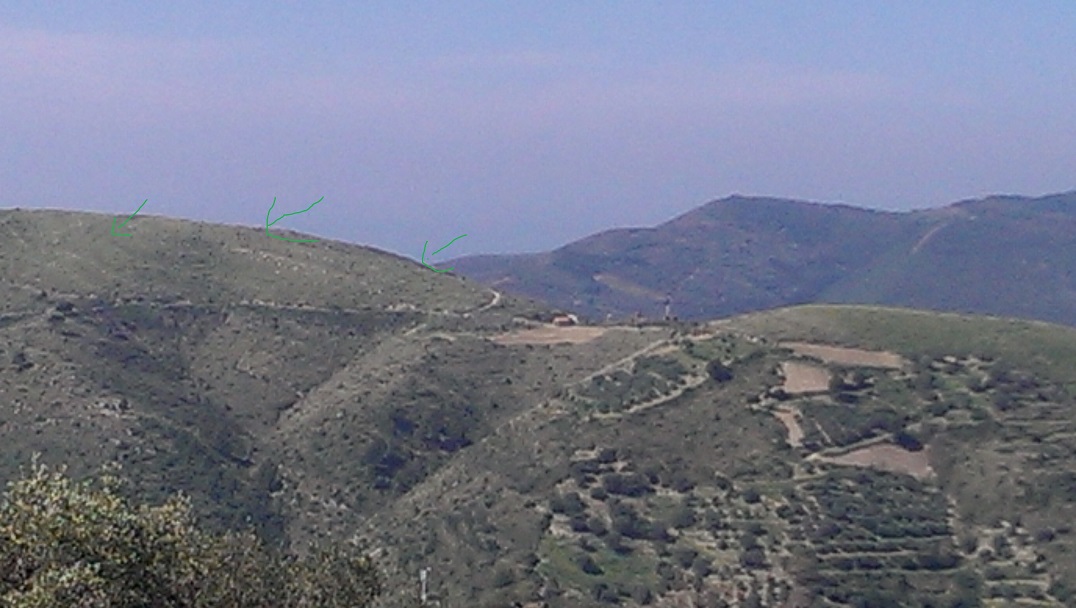

    Ciao a tutti, ho un enorme problema che continua a frullarmi nella testa. Devo fare un impianto di vigneto, precisamente di 20000 metri (2 ettari) su di un terreno mai coltivato, in pendenza e con roccia affiorante. L’onerosità del lavoro c’è, ma quello che voglio capire è se sia fattibile come lavoro. Cosa mi consiate di fare? Si riesce ad eliminare la roccia? La pendenza rende difficile il lavoro futuro? Ho segnato con delle frecce la zona interessata
    Grazie mille per le risposte
    Situazione alquanto problematica: occorre escavatore condotto da persona di provata capacità, con testa martellante e, successivamente, ripasso con gabbia per eliminazione pietrame.
      Grazie Conghiale, non credo che manchi la bravura di escavatoristi vista la zona. Ho paura per l'estrema pendenza, quindi, come impostare i filari, e soprattutto se la roccia può portare problemi nella coltivazione.
        Nel caso in cui la pendenza sia ritenuta eccessiva, si potrebbe valutare di piantare i filari paralleli alla medesima (c. d. ritocchino).
          Grazie ancora Cinghiale, avevo già pensato di impostare l'impianto in quel modo. Comunque il problema roccia non dovrebbe portare problemi alla coltivazione.
