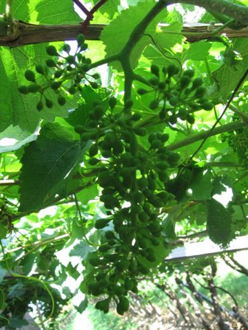

Quest' anno visto il grosso numero di grappoli fuoriusciti ho optato per trattare quasi tutto il Pinot Grigio e buona parte dello Chardonnay con due pastiglie di Berelex. Il risultato è stato buono anzi forse anche troppo. Allego due foto di un grappolo trattato.

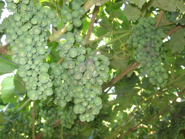

Per quanto riguarda l' uso del Berelex. ora a distanza di qualche settimana posso dire che quest' anno non mi ha lavorato in modo omogeneo e trovo grappoli abbastanza spargoli, ma altrettanti grappoli che mi stanno diventando troppo compatti come se non avessi fatto niente.Sembrava che mi avesse lavorato quasi troppo ed invece in un annata di forte produzione come quest' anno direi che mi ha lavorato poco. Pensavo di non dover più intervenire col diradamento manuale, ma ora purtroppo vedendo il forte numero di grappoli e la dimensione che stanno prendendo credo che lo dovrò fare eccome.In certi appezzamenti dove mi ha lavorato bene sto notando dell' acinellatura e cioè nello stesso grappolo degli acini normali e degli acini piccolissimi. Ieri ho parlato con un enotecnico titolare di un' azienda vitivinicola privata della zona e mi ha detto che secondo lui è dovuto proprio dall' uso dell' acido gibberelico e che forse questi acini rimarranno verdi quando gli altri saranno maturi, mah sarà vero? Vedremo. Lui è contrario al suo uso proprio perchè gli ormoni possono dare appunto problemi. Uno di questi secondo lui è che usandoli tutti gli anni la vigna va incontro ad un alternanza difficile da gestire. I tecnici di zona invece ne consigliano il loro uso e ne esaltano i vantaggi.Io francamente in questi ultimi anni ho visto che chi ha trattato con Berelex ha prodotto un' uva migliore e più sana di chi invece non ha fatto niente. E' vero cmq che dopo 3, 4 anni che si dirada con berelex si rischia di avere una fuoriuscita scarsa di uva,ma questo si può tranquillamente ovviare calando la dose dopo due anni, perchè sembrerebbe che l' ormone non viene smaltito completamente dalla vite da un annata all' altra.
io quest'anno ho provato su pinot bianco, 2 pastiglie di berelex per ettolitro.
Il risultato c'è stato ... ma non uniforme come speravo.
Il 70 per cento dei grappoli sono allungati, spargoli, meno acini ma più grossi. Proprio come dovrebbe lavorare l'acido gibberellico.
Il resto dei grappoli invece sono normali, ovvero compatti, serrati e con acini piccoli.
Credo che il motivo sia dovuto al freddo improvviso che è arrivato in fioritura, allungando il periodo di fecondazione dei fiori e provocando una certa scalarità nella fase fenologica,
Cmq per il momento mi ritengo soddisfatto della prova.
A breve vi manderò un paio di foto.

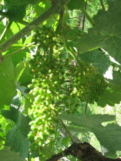

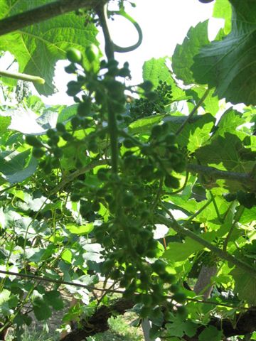

Beh, un 5 % dei grappoli della mia vigna presentano questa caratteristica: rispetto al resto dei grappoli si presentano con gli acini piccolissimi, ed in alcuni grappoli coesistono piccoli insieme a grandi.Originalmente inviato da Vitality.In certi appezzamenti dove mi ha lavorato bene sto notando dell' acinellatura e cioè nello stesso grappolo degli acini normali e degli acini piccolissimi. Ieri ho parlato con un enotecnico titolare di un' azienda vitivinicola privata della zona e mi ha detto che secondo lui è dovuto proprio dall' uso dell' acido gibberelico e che forse questi acini rimarranno verdi quando gli altri saranno maturi, mah sarà vero? Vedremo.
Ho poi notato che i primi grappoli presentano gli acini più diradati rispetto ai secondi, querlli subito sopra.
E' normale?

E' normale che i primi grappoli e cioè quelli più vicini alla gemma di partenza siano più piccoli e più diradati.

Io purtroppo ho grappoli più piccoli e più "ostici" dei tuoi, spero solo di essere riuscito ad indurire abbastanza la buccia e di averli difesi bene contro la botrite (fin'ora pare di sì).
