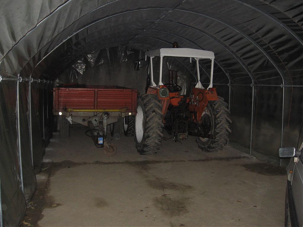

                                    Girovagando su internet ho trovato questa ditta austriaca (con sede anche in italia):
                                    A quanto leggo sui depliant i loro tunnel permettono di arrivare ad una larghezza massima di 80 metri senza pilastri in mezzo a fronte dei 10-15 metri della maggior parte delle ditte.
                                    Ecco alcune foto:
                                    • Teo81
                                      Utente DOC
                                      • 22/05/2005
                                      • 536

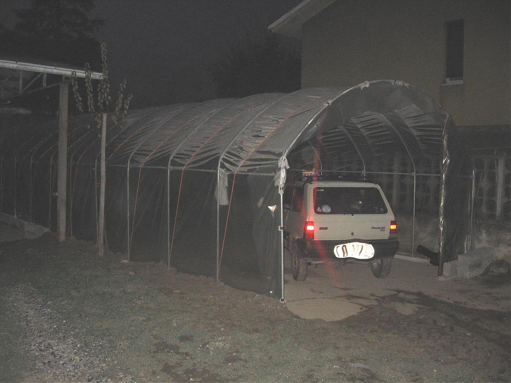

                                                  Ciao, a tutti..
                                                  Tanto per rendere l'idea posto la foto di quella che ho realizzato da poco...
                                                  misure 11 m x 4.5 x altezza 2.8 in centro arco.
                                                  Costo materiale 500 Euro circa.
                                                  Montaggio 2 gg. scarsi.
                                                  Saluti.
                                                  • puntoluce
                                                    • 30/11/2005
                                                    • 327
                                                    #26
                                                    complimenti per la realizzazione.
                                                    posso essere curioso?
                                                    i pali li hai fissati al getto di cemento?
                                                    i permessi sono stati necessari?

                                                            Ciao,
                                                            Per Puntoluce,
                                                            Si ci sono delle staffe tassellate nel cemento in cui si infilano i piantoni.
                                                            Per i permessi e' bastata una comunicazione al comune.
                                                            Chiaramente la mia non ha niente a che vedere ne' come dimensioni , ne come struttura a quelle da voi citate.
                                                            Saluti.
