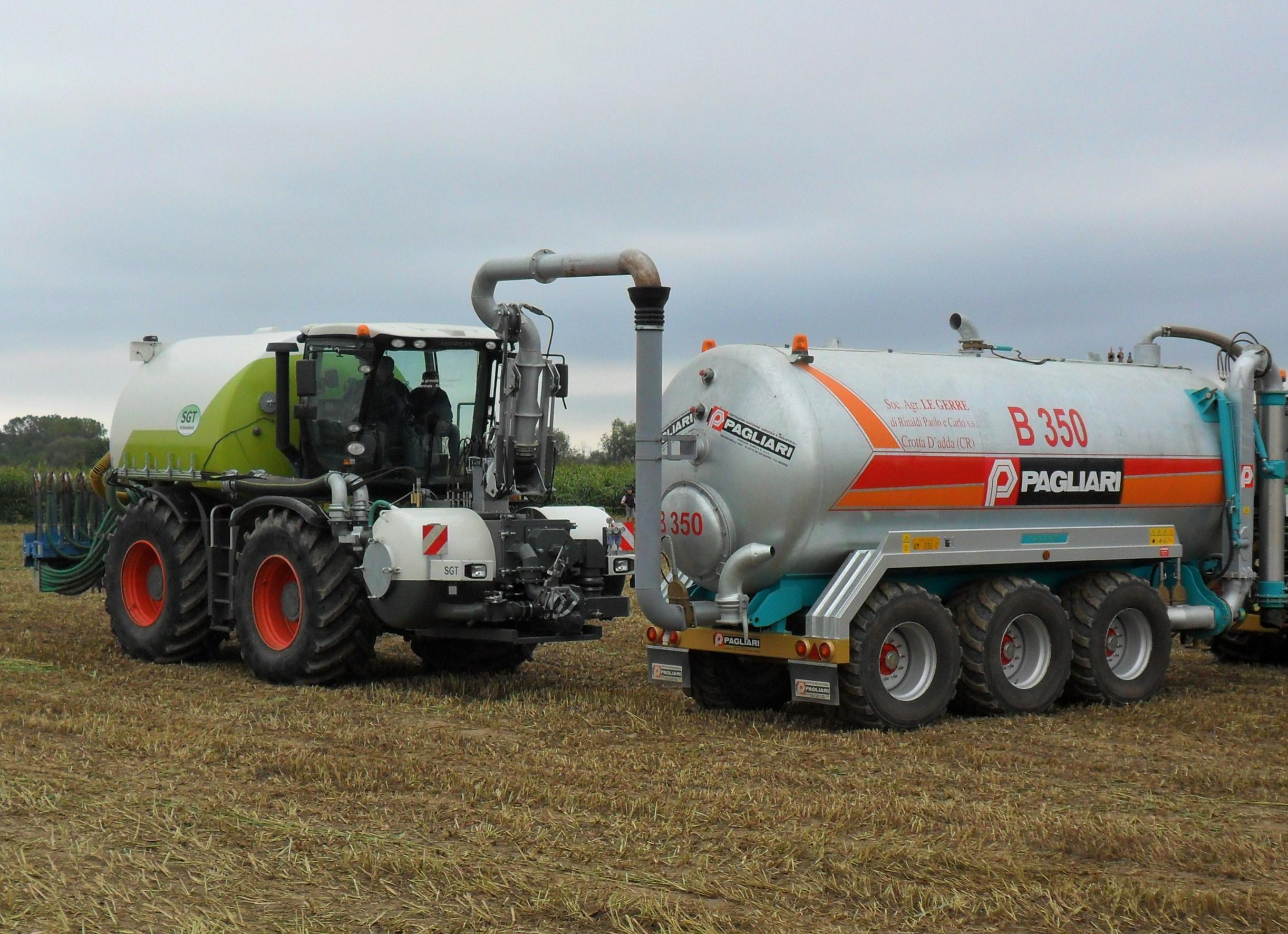

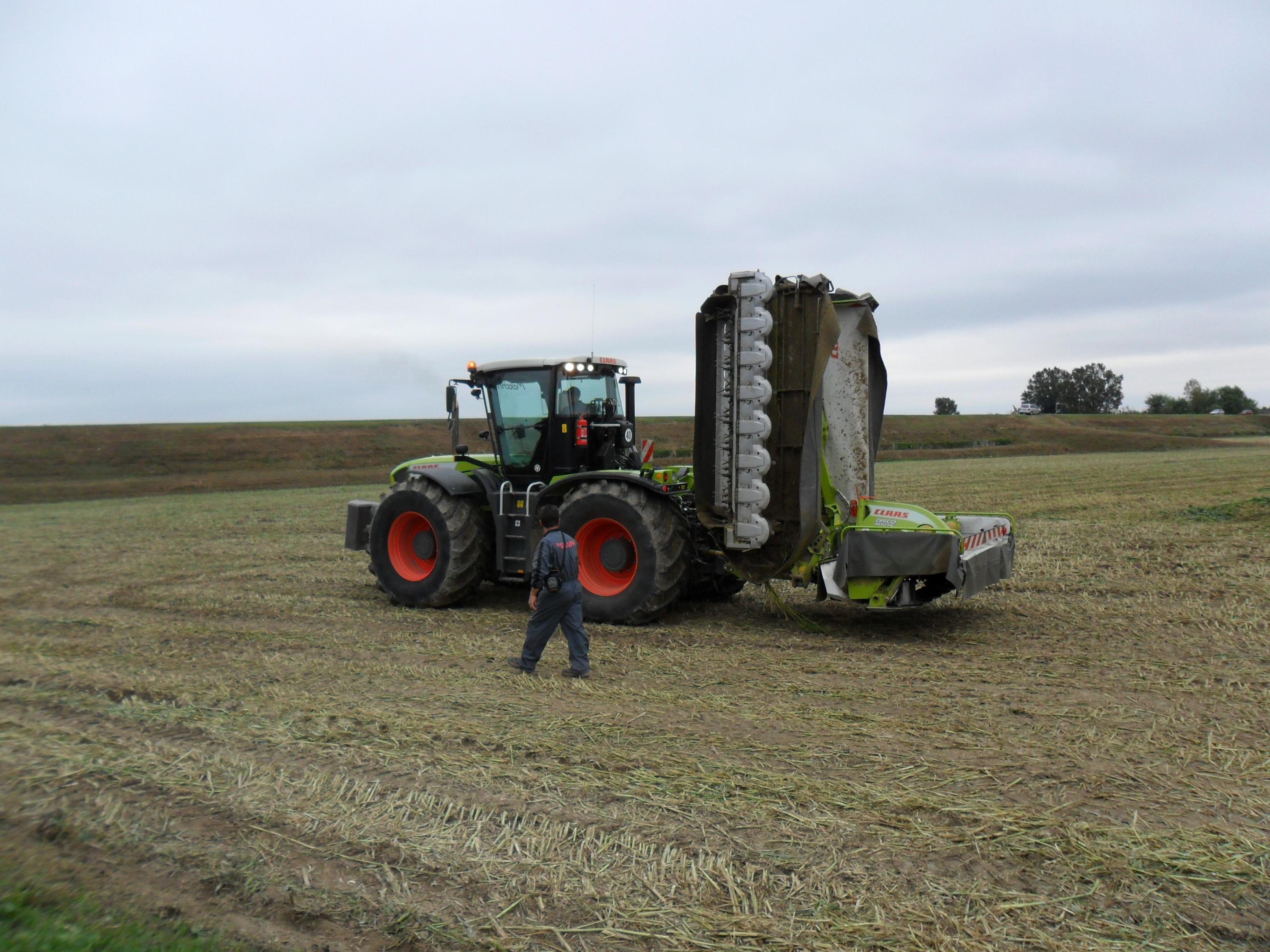

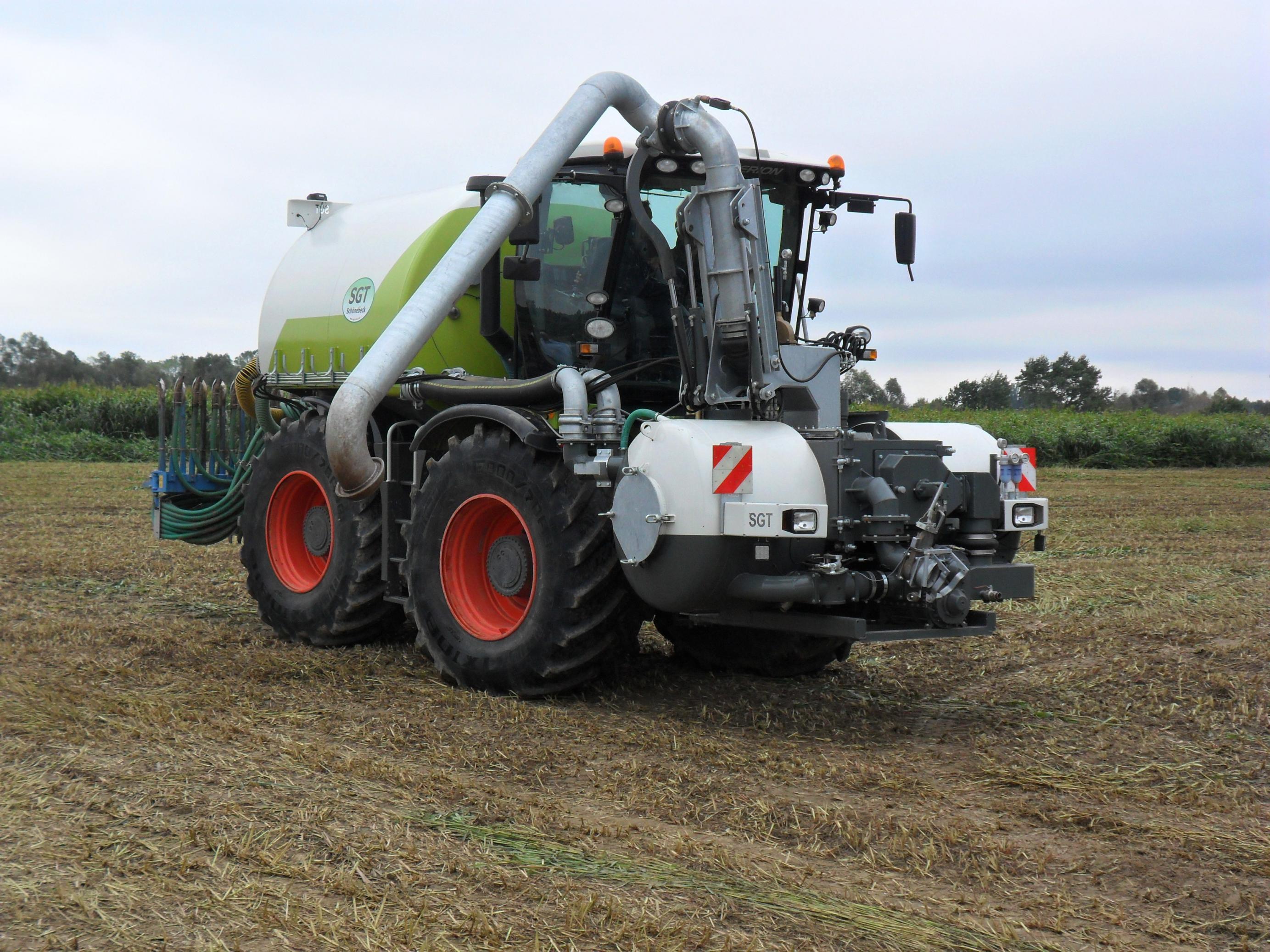

    La raccolta era naturalmente finalizzata a mostrare il cantiere dei mezzi Claas,con lo Xerion a farla da padrone con un esemplare in trincea uno con apparato per distribuzione digestato ed uno che mostrava la propria versatilità passando dalla falciacondizionatrice portata da oltre 9 metri al coltivatore.

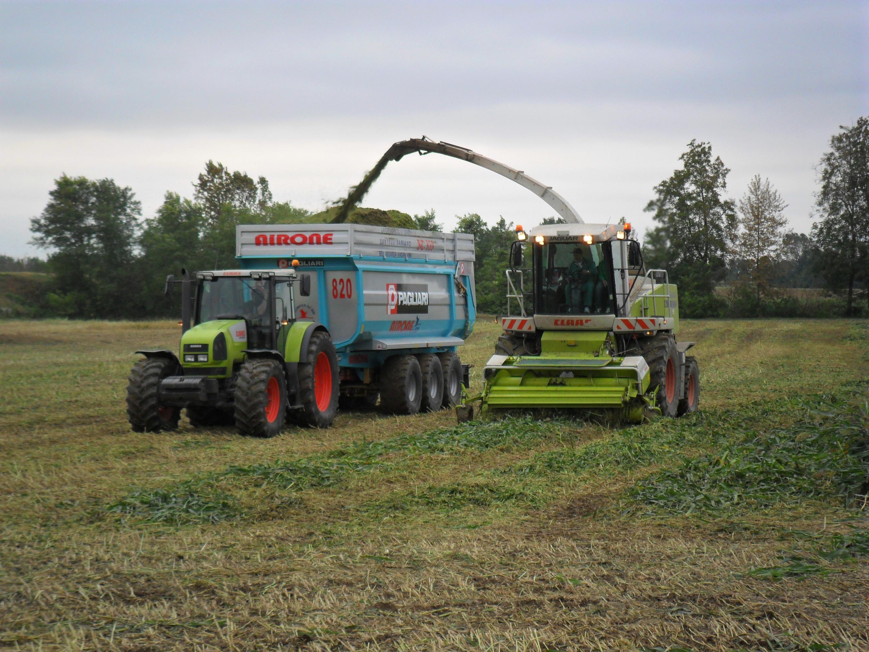

    La trinciatura ha mostrato l'efficenza della barra per raccolta diretta con prodotto anche allettato,nessuna altra nota sulle trince,le più desiderate dai clienti per le proprie trinciature,il che è tutto dire..

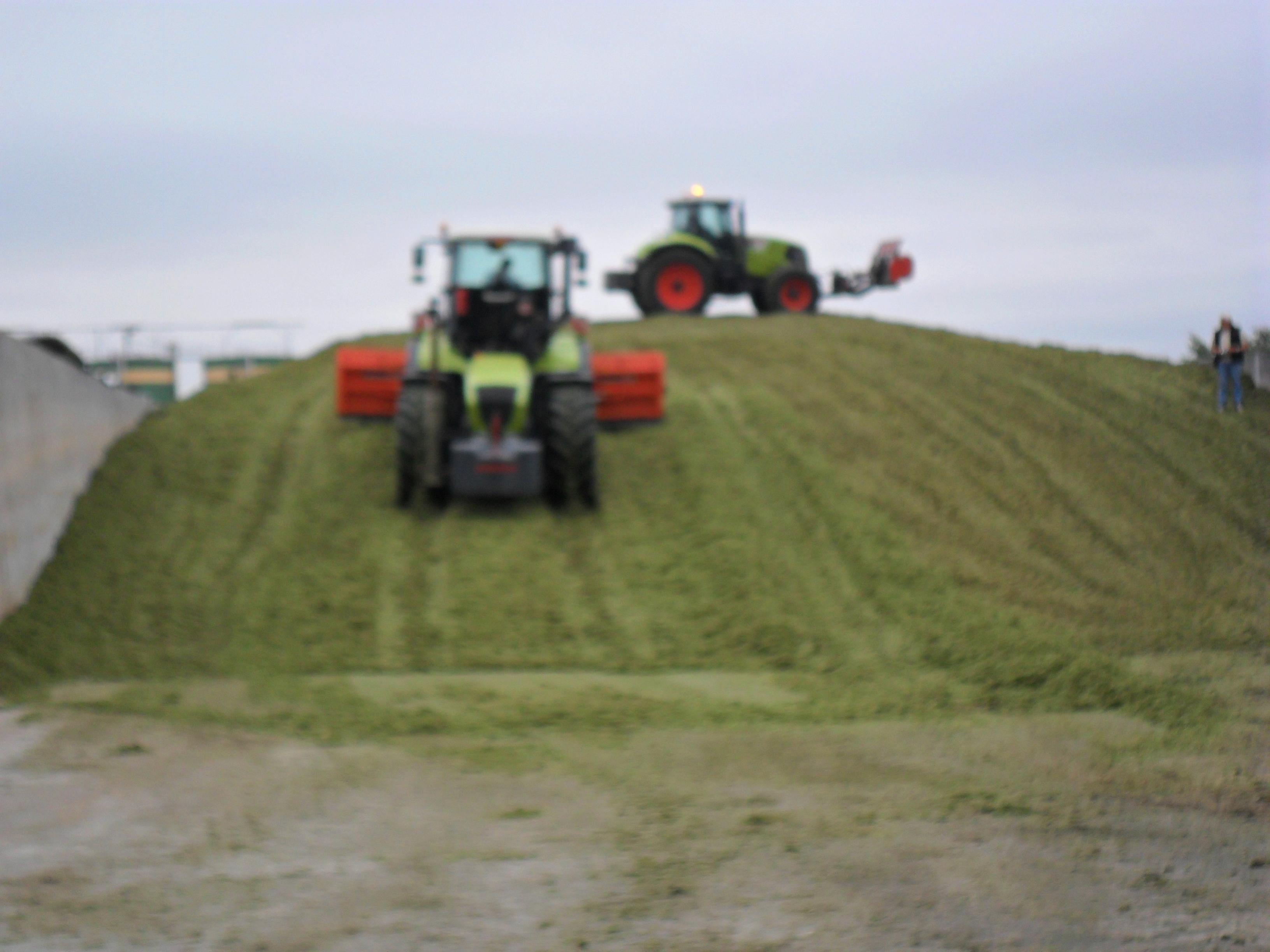

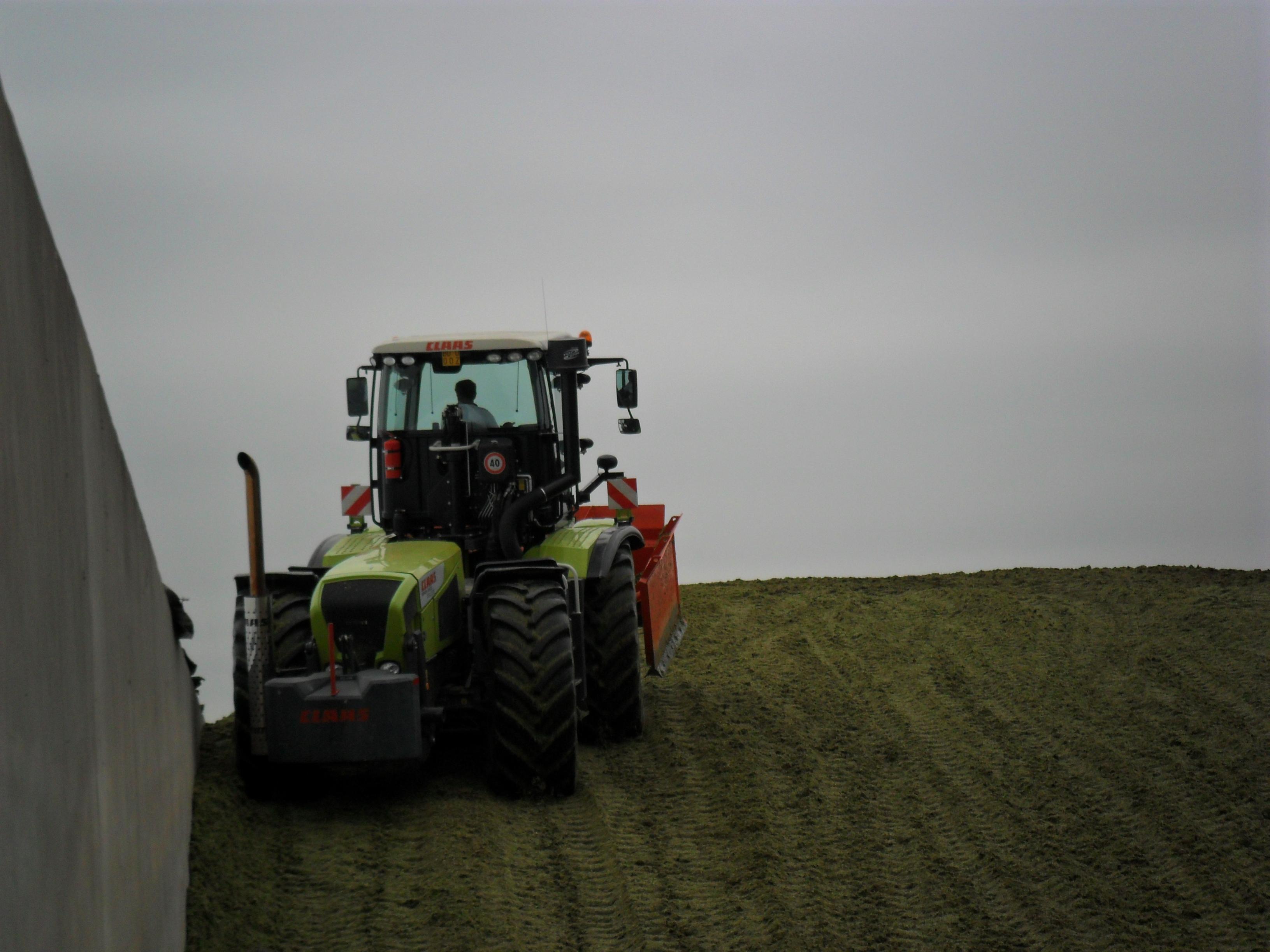

    Lo Xerion in trincea ha raccolto credo il maggior interesse,sia per l'utilizzo della lama a settori pieghevoli da 5metri,sia per l'effetto del disassamento.
    Impressionante la "facilità" di gestione per questa modalità,con continue variazioni e sopratutto l'impressione di maggior stabilità sui bordi,perchè in pratica è come se allargasse la carreggiata,ed anche se una ruota è sul bordo,tutto il resto del mezzo è spostato all'interno.
