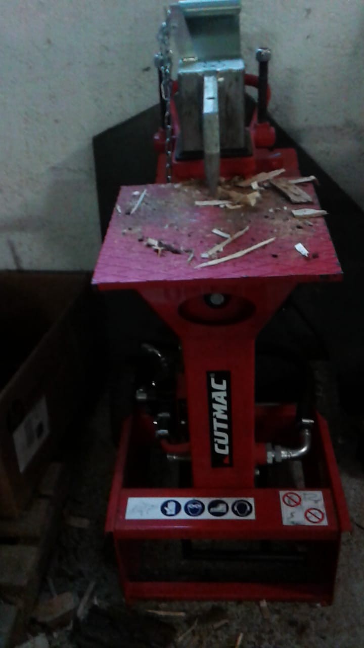

    Non sono a casa, ma mi sono fatto mandare una foto. Si tratta di un CutMac serie rossa
    Aggiunta: dovrebbe essere un Docma-Cutmac SF80 220
    Click image for larger version  Name:	Cutmac.jpeg Views:	0 Size:	75,9 KB ID:	1277764
