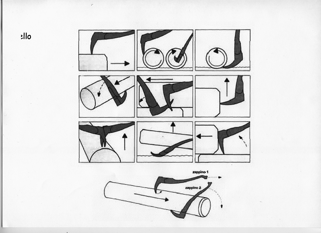

Ciao a tutti, utilizzo uno zappino vecchissimo (era di mio nonno) da un paio di anni, da quello che leggo penso di sottoutilizzarlo alla grande, forse anche perchè se lo paragono a quelli nuovi è un po' diverso. Da me non si utilizza più e qundi non posso imparare osservando chi lo utilizza.
Potreste darmi qualche dritta-trucchi sui vari utilizzi!!! sapete se esiste qualche pubblicazione o foto-filmato sulla rete?
Grazie, saluti a tutti.

Non conosco nessun filmato relativo all'uso dello zappino ma posso allegarti questo schizzo, tratto dalla pubblicazione della Regione del Veneto "Lavorare sicuri per migliorare l'ambiente", che ne illustra schematicamente l'utilizzo.Originalmente inviato da angeloantonioma in rete non c'e un filmato che spieghi come usare lo zappino, ho passato delle ore a cercare ma non ho trovato nulla. Domanda forse banale, nel piano sarebbe utile?
Lo zappino è utilissimo anche in piano.PiGì
