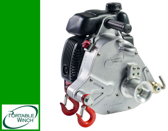

Dopo 5 anni di questa vitaccia ho scoperto per caso il mondo dei verricelli a scoppio e... apriti cielo!
Ero orientato inizialmente per il Portable Winch per il costo contenuto il peso e la versatilità (lo puoi mettere davanti o dietro l'auto, dove ti serve), ma un rivenditore di zona dello stesso me ne ha sconsigliato l'acquisto perchè a suo dire la corda con cui tiri i tronchi sporcandosi di fango o bagnandosi perde capacità di tiro (è vero? boh - l'argomento mi ha convinto).

Stò valutando l'acquisto di un portablewinch e se possibile volevo delle info su chi ne è già in possesso, in particolare sul tiro di carichi in salita e relativo cedimento dell'atrito sul tamburo in alluminio. Rispondetemi anche in privato. Grazie!!

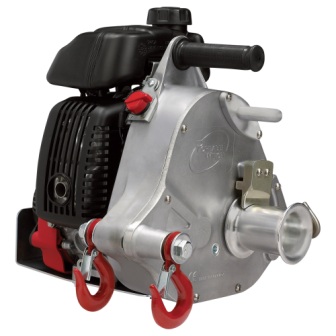

pezzi di ricambio per portable winch
ciao a tutti.
mi sono comprato un portable winch 5000 usato.
ottimo prodotto anche per lo stato in cui si trova.
ma ha un piccolo problema:
la guida della fune per il cabestano è un pò consumata e mi intorcola la corda.
ho cercato tra i rivenditori online, ma vendono di tutto tranne che quel pezzo li..
qualcuno ne sa qualcosa, già sostituito il pezzo? quanto costa?
grazie
