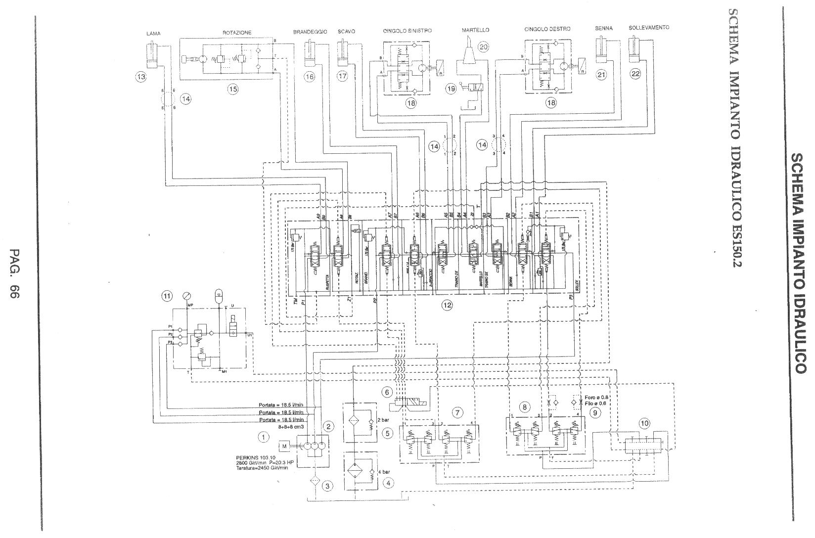

                                                          Ciao a tutti,allora il mini è un' EUROCOMACH 150.2, e la macchina è dotata di un deviatore per convertire l'impianto a pedale da singolo a doppio effetto. Il deviatore è posizionato correttamente e fa lo stesso scherzo anche se ci collego il rotatore della pinza, se non lo aziono lentamente il motore sforza. Anche io ho montato gli attacchi rapidi quindi posso cambiare a piacere, solamente che ho preferito smontare il pistone del cucchiaio così solleva qualche kg in più. Grazie come sempre ciao. Allego lo schema idraulico
                                                            Dovrebbe essere un 15q?
                                                            vero?
