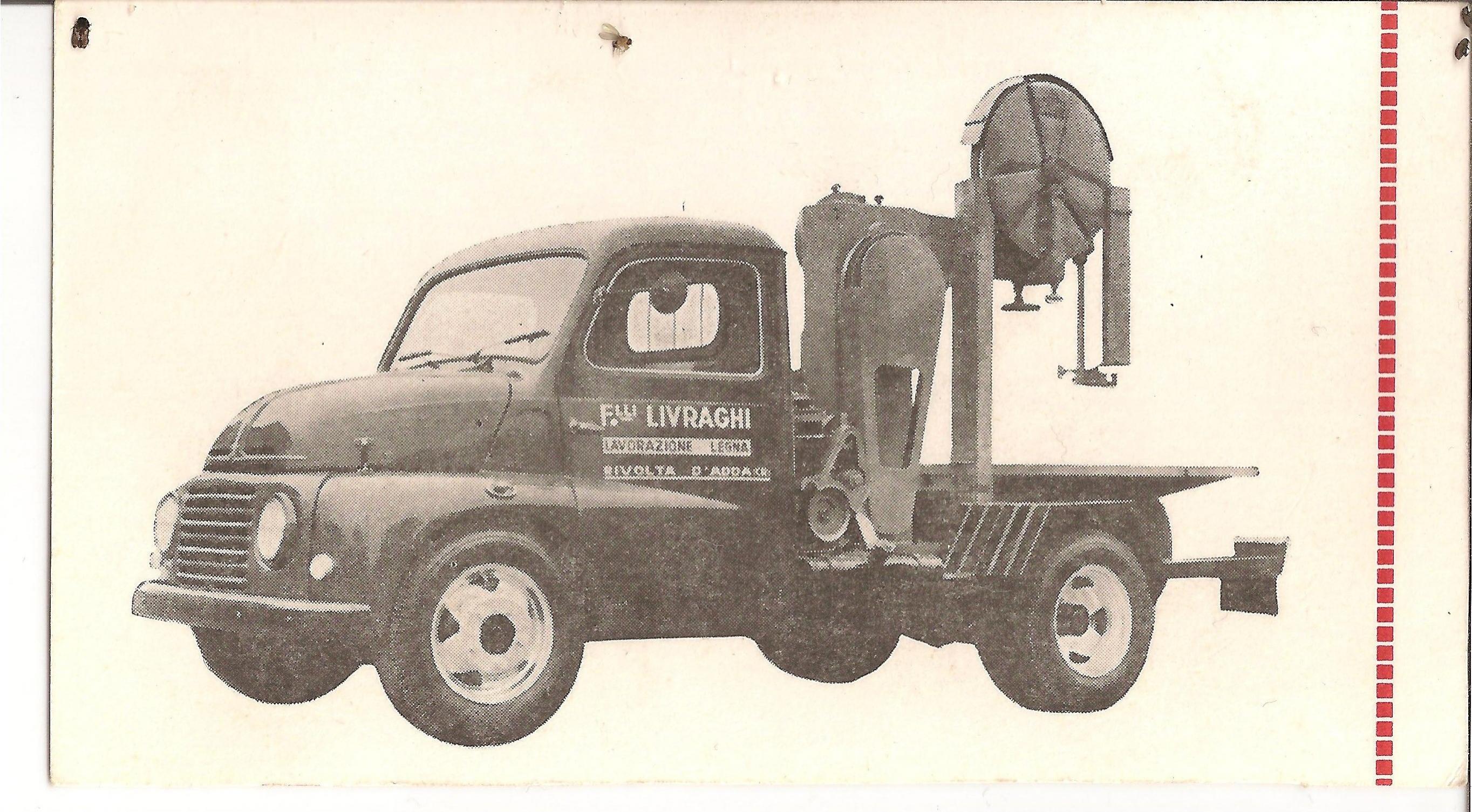

Per ciò che riguarda la realizzazione meccanicamente non ci sarebbe nessun problema il problema grosso è l'omologazione per circolare su strada, pensate che nel 54 quando era stato presentata la domanda alla motorizzazione tutti i particolari dovevano essere accompagnati da documentazione tecnica solo per le molle delle sospensioni c'era una pagina A4 con i dati di carico dimensioni disassamento massimo ecc ecc, ogni modello aveva un fascicolo alto 3cm! quindi ora sarebbe molto costoso; si potrebbe fare solo se uno la usa in aree private ma sarebbe un controsenso un mezzo del genere. è capitato di fare tagliaspacca con il proprio motore però sempre da spostare con un altro mezzo. altra opzione è applicarla come nel caso del 615 ad un mezzo esistente ma anche qua i costi lievitano e a mio giudizio è sconsigliabile. Ho ancora tutti i disegni e progetti e le varie domende e risposte della motorizzazione ma essendo cambiate le leggi la parte burocratica sarebbe da rifare. appena riesco vi metto le foto di altri modelli compreso la foto in cui "a biro è stato fatto il progetto di passaggio dalle 3 alle 4 ruote"
