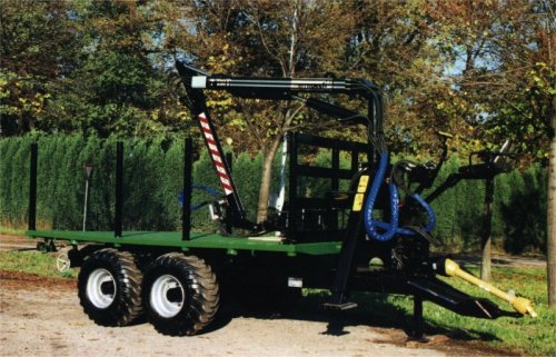

    Carri forestali
    Volevo un vostro parere sui carri forestali tipo quello in foto:
    quali sono i migliori e i peggiori...
  • Pacio
    • 27/10/2004
    • 265
    quello della foto mi sembra un Termacch, li ho visti a qualche fiera ma non mi sembrano un gran che. Mio zio ha un Mattedi 60 q.li con gru della IcarBazzoli 4000, è un gran bel rimorchio, forse un po' stretto e alto. Qui da noi i rimorchi forestali ce ne sono moltissimi. Ho visto alla fiera di S. Lucia i rimorchi della Bernardi, lo hanno fatto con il sistema di sterzata del timone in modo da rendere più maneggevole il rimorchio nelle strade boschive.
    • marina116
      • 21/07/2005
      • 6
      Bè, mio padre ha un Terrmacch a 4 ruote motrici e riesce ad andare dappertutto....Non è troppo alto quindi è comodo da caricare e meno facile da ribaltare
      Dipende forse da come uno è abituato a lavorare....
