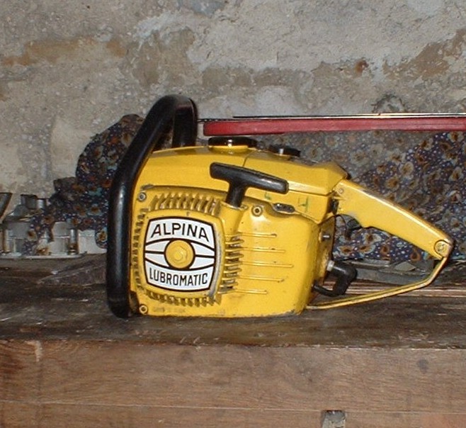

                                          Salute a tutti, ecco a voi le foto e gli indirizzi dove potete vederle.http://www.acresinternet.com/cscc.ns...5?OpenDocumenthttp://www.acresinternet.com/cscc.ns...5?OpenDocument
                                            ciao ho visto i dati tecnici delle macchine e ti posso garantire che sono 2 "mostri" diciamo che sono macchine di vecchia data quindi senza sistema antivibrante e mi sembra anche senza freno, due fattori importanti x la sicurezza e sollecitazioni , se non hai mai usato macchine di queste dimensioni dopo 10 minuti le posi a terra(ti distruggono le braccia) io ho un'alpina 760 e ti garantisco che gia' quella prima di portala ne bosco ci penso 10 volte nonostante sia di nuova concezione...
                                              Ciao, se entrate nel forum di questo sito, sotto la voce model's library potete vedere fra le varie alpina la 98 sprint anni '60
