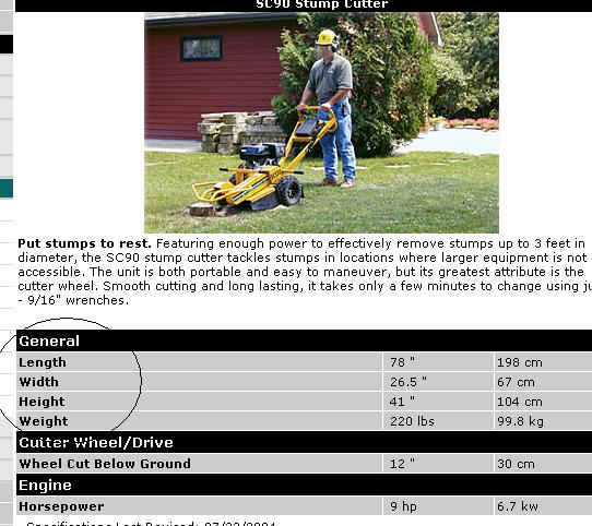

    Sul sito della Vermeer ( www.vermeer.com ) trovi tutte le caratteristiche del emacchine, dimensioni comprese, ad es. http://www.vermeermfg.com/vcom/Envir...mp-cutters.htmGira un po sul sito e trovi sicuramente anche la macchina che cerci
      L'ho già visto ma per le macchine che mi interessano riportano solo peso e altezza. Sti 'mericani credono che abbiano tutti le strade larghe come le loro...
      Gera
        Non so che dirti, io il sito non l'ho girato tutto, ma per le macchine che ho visto metto altezza larghezza lunghezza.
