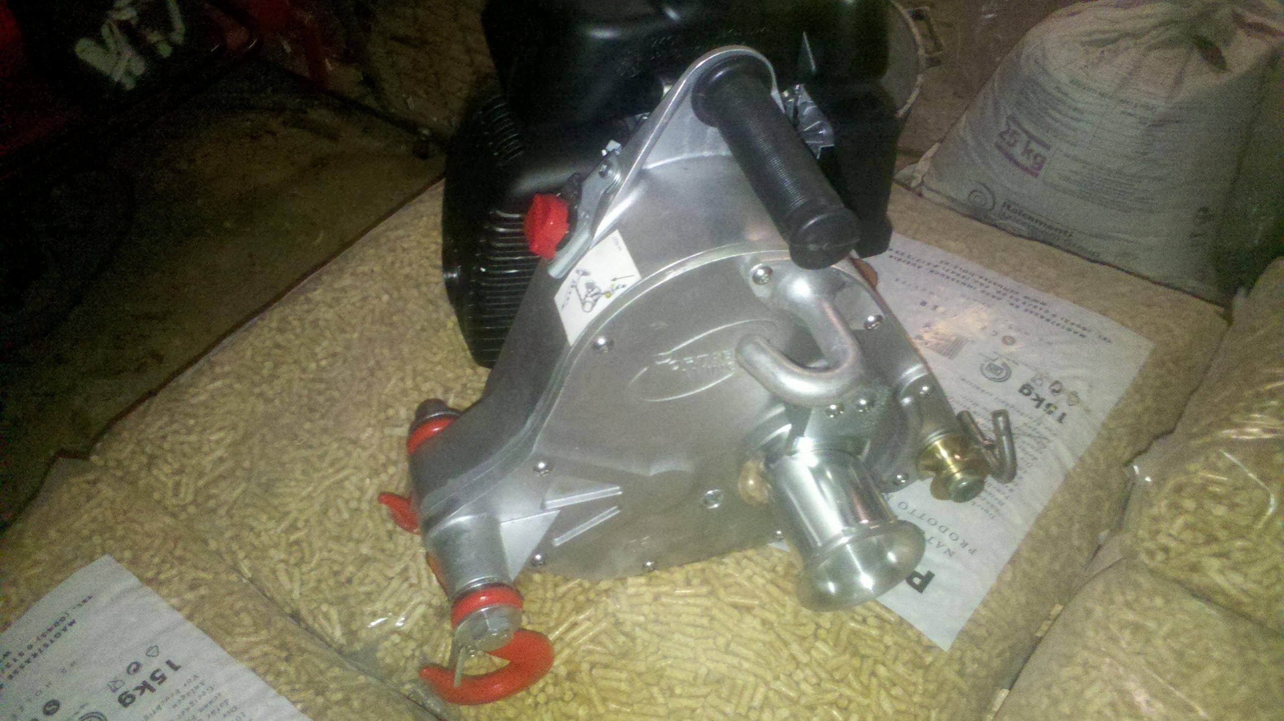

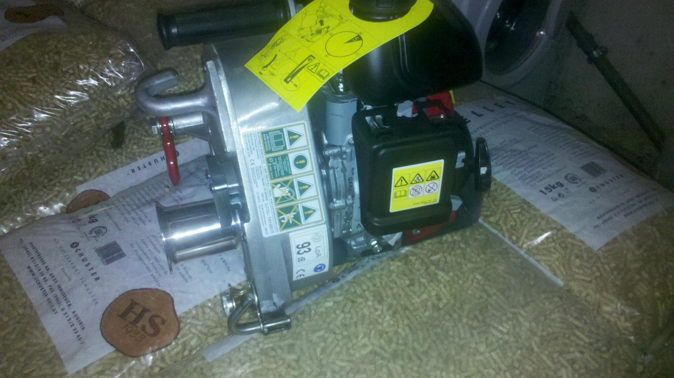

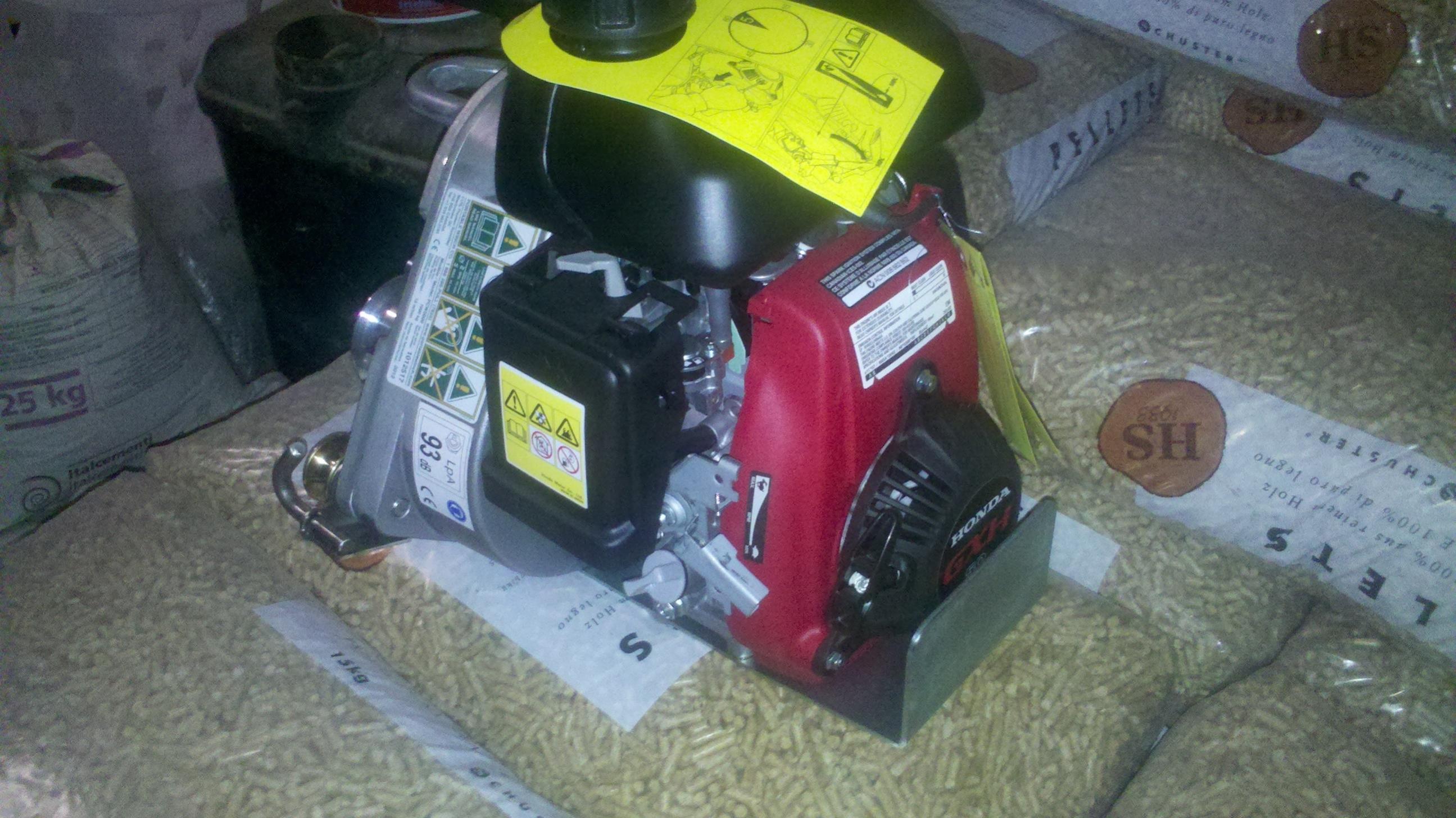

              Mi è arrivato da provare il PCW5000.
              Molto ben costruito, leggero, andare nel bosco con 50 metri di cavo di nylon invece che con un pesantissimo cavo d' acciaio è una manna. In più non ci sono limiti alla quantità di cavo.
              Per ora ho tirato solo un paio di tronchi e una carcassa di moto abbandonata in un fosso, quindi non posso esprimermi più di tanto. Quello che mi impressiona, rispetto al Docma provato tempo addietro è la maneggevolezza....

                  Eccolo qui:
                  Range of portable winches specially designed for true outdoor enthusiasts looking for PRO-grade tools that offer uncompromising performance.
                  Tiro diretto 10 quintali.

                      #40
                      E' a benzina, 4 tempi Honda GX da 50cc circa. Ne producono anche uno con un motore 2 tempi Maruyama con frizione centrifuga. Le prestazioni sono analoghe.
