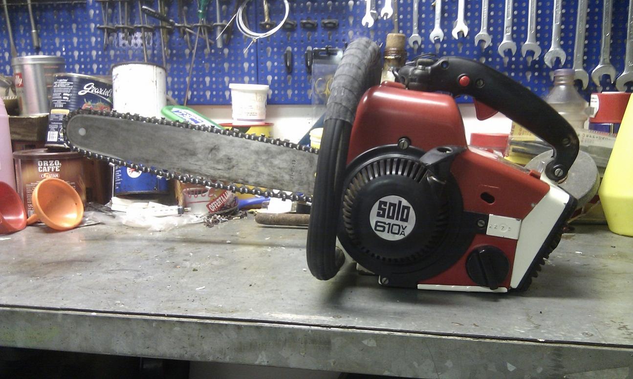

    Buonasera, sono un nuovo utente ed innanzitutto mi presento, mi chiamo Domenico e sono di Roma.
    Spesso mi dedico al giardinaggio, ho delle case in campagna e devo mantenerle pulite quindi spesso uso tagliaerba,decespugliatori,tagliasiepi e motoseghe. Quest'ultime sono anche una passione oltre che ottimi attrezzi.
    Io ho una Solo 610 (che era di mio padre) ha molti anni, ma grazie a mio padre prima, ed a me dopo, è praticamente immacolata, l'abbiamo usata molto, ma sempre con cura ed attenzione.
    Non ha mai dato un problema, periodicamente la revisiono ed è sempre tutto ok.
    Ieri però, purtroppo, ho avuto una rottura al sistema di avviamento. Mi spiego meglio.
    Metto in moto la motosega, parte come sempre, ma non torna indietro il cordino per l'avviamento. Oggi con un tecnico, ne abbiamo adattata un'altra e fin qui tutto ok. Il problema vero è che pare che manchino dei pezzi. Non so come si chiamano, ma credo siano mollette che tengono le due basettine bianche attaccate al volano della messa in moto, in modo da trasmettere il movimento dalla puleggia della messa in modo al volano attaccato all'albero motore.
    A me servirebbero ricambi, principalmente per ciò che riguarda la messa in moto della motosega, qualcuno di voi è così gentile da potermi aiutare in qualsiasi modo? Sono particolarmente affezionato alla motosega e nonostante i "ma buttala è troppo vecchia!!!" io la terrò a vita, a costo di metterla un moto con una cinta!!!

    Originalmente inviato da Mimmotosega
    La motosega in questione è identica alla seguente (immagine presa da internet), la mia sta un po meglio. A me occorrono pezzi per l'accensione interna alla "cupoletta" nera dove si avvolge all'interno il filo della messa in moto.
    Qualcuno ha almeno dei codici? degli spaccati?
    Forse mimmo voleva allegare questa foto:
    – Internet, + Cabernet!
    • Mimmotosega
      • 12/04/2013
      • 8
      ...e pure sta storia c'ha il lieto fine!
      Motosega riparata grazie anche alla pazienza di un onesto ed economico meccanico che ha ancora voglia di lavorare.
