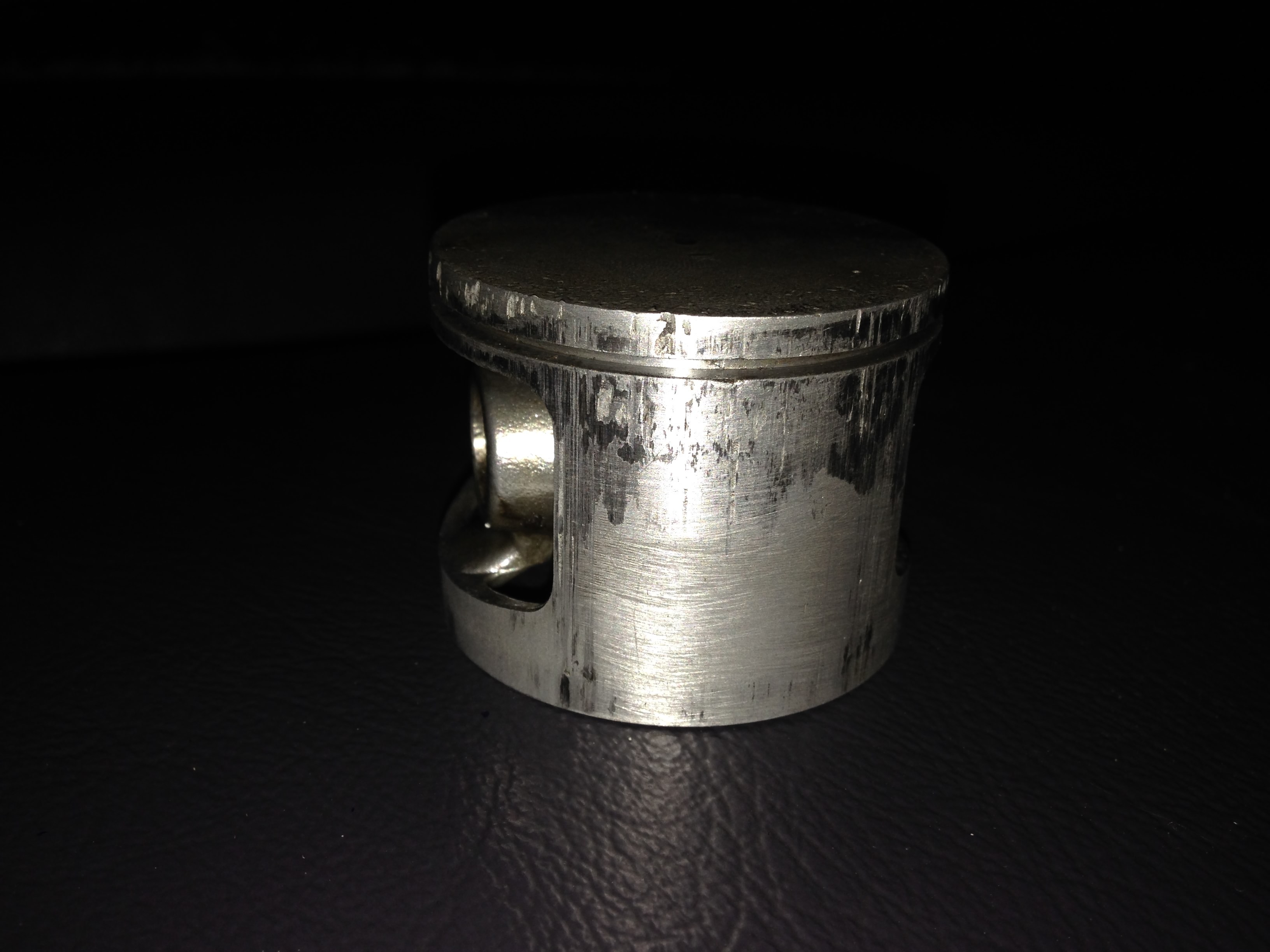

                ieri ho smontato il cilindro e pistone la fascia era incollatissima...dalla foto secondo voi il pistone è recuperabile oppure se vado in un negozio di ricambi mi vendono solo il pistone sena cilindro? perchè il cilindro sembra essere buono non presenta graffi!!!
                  Il pistone presenta segni di grippaggio,ma si può ancora recuperare,togliendo la fascia e ripristinando la cava della fascia stessa.
                    Quindi il pistone diciamo che è ancora buono??!devo solo ricomprare una fascia?e
                    forse una buona lucidata al pistone!!
                      Originalmente inviato da ciccillo91 Visualizza messaggio
                      E' una soluzione possibile,pulire con tela il pistone,eliminando possibili sporgenze causate dai segni e fare in modo che la fascia scenda bene nell'alloggiamento senza forzature alcuna.
                        Per tela cosa intendi? Ho una carta abrasiva p1200 se faccio carta abrasiva e benzina?o solo con uno straccio?!
                          Carta abbrasiva p 1200 ,sarebbe da carrozzeria!!!
                          La tela abbrasiva è più per usi meccanici,torniture ecc.
                          In mancanza va bene anche la carta abbrasiva,grana 100-150 a secco o con gasolio per ottenere la lucidatura
                            ok proverò...ma il costo di solo il pistone quanto sarebbe? e invece di una fascia?
                              Il pistone costa dai 50 ai 60 €, la fascia 5,00 €. Anche se dalla foto il tuo sembrerebbe recuperabile, anche se non per una lunga durata.
                                Menomale...come posso recuperare al meglio il pistone devo lucidarlo e cos'altro?!
                                  Come le hanno già consigliato nei post precedenti, dia una lucidata con carta P1200, ma soprattutto deve pulire per bene la sede della fascia, in modo da scorrere libera all'interno.
